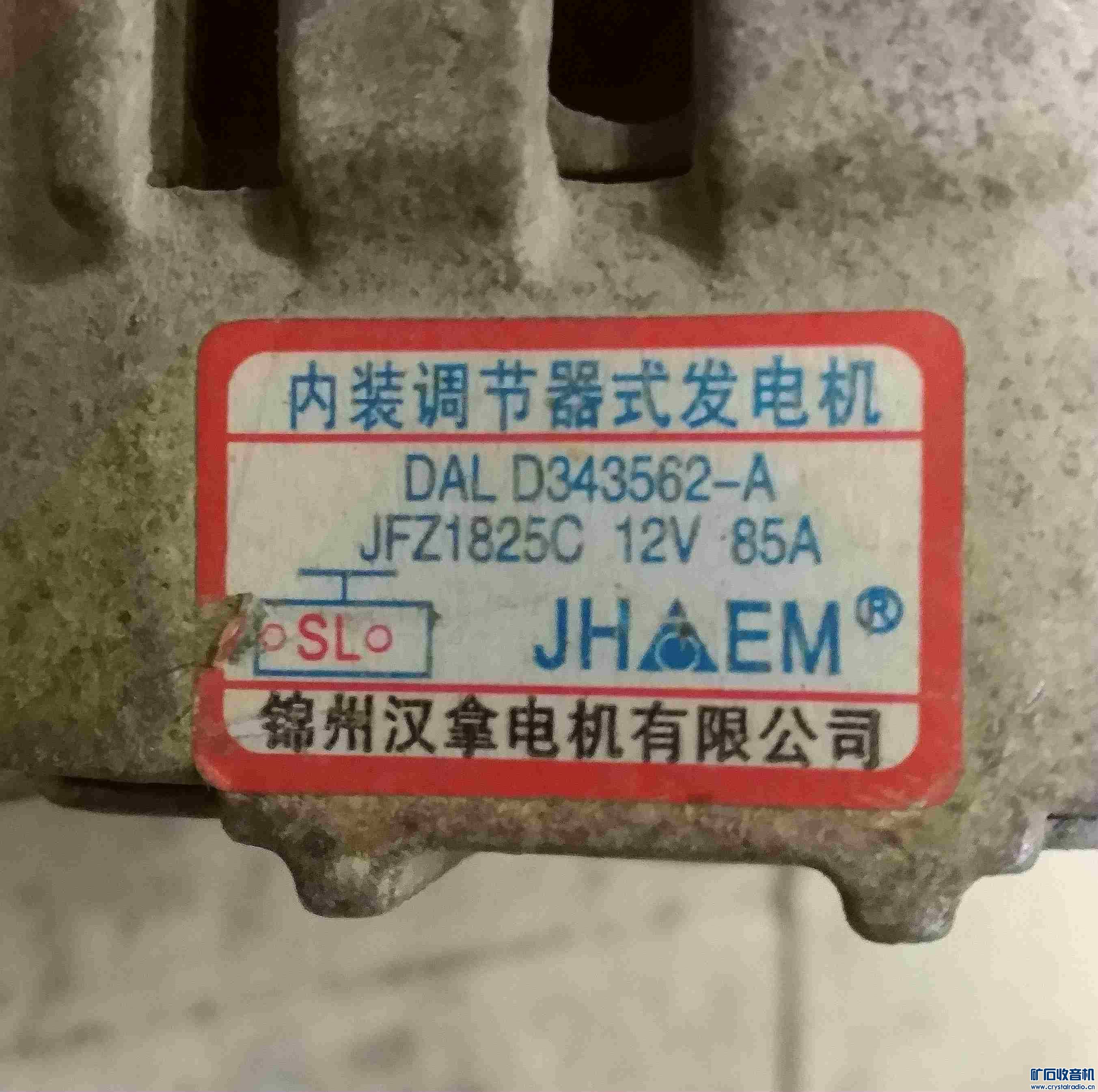

我的07年骏捷噪声越来越大,实在忍受不了了,开到候车行A,升超,几脚油站下来,师傅说消音器中节坏了,得换,我想消音器坏了应该不是这种高频噪声,又去候车行B,说是软连接漏了,狐疑,又去候车行C,说要换整套消音器,越来越不靠谱,于是开赴走人。想了想,一台机器要想找到噪声源也不会太难,回家找了把长杆螺丝刀,开机盖,螺丝刀顶到发动机上,耳朵紧靠手柄,听到的是低沉的扑扑声,换几个位置都差不多,当螺丝刀触到发电机上,立即传来熟悉的高吭的轰鸣声,典型的轴承损坏发出的噪声,为确保判断准确,熄火,拔下发电机插头,发动车,果然是静音的!光靠电瓶着车是不行的,立即熄火,手机伸进去拍下发电机标牌,原来是“汉拿”。
换一个很方便,但要花费银子,要价400,少说也要350吧。汉拿汉拿……我必须拿。

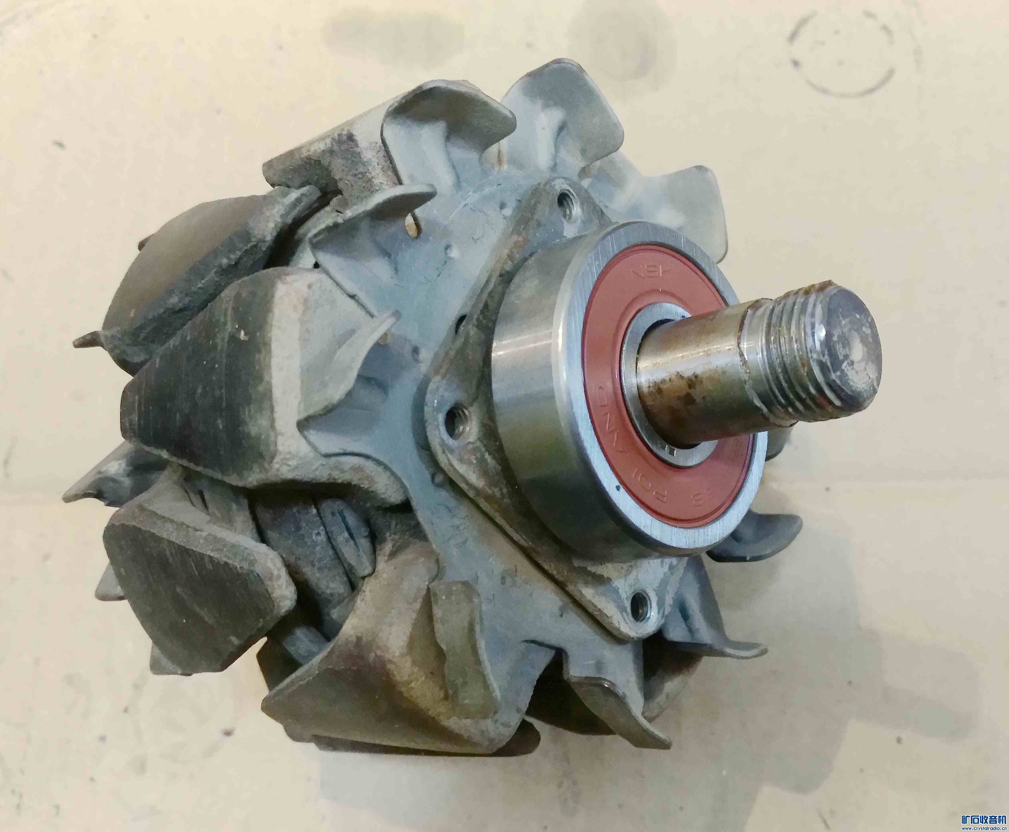

拆轴承是个难题,准确地说是个假难题,因为这个轴承与轴是间隙配合,年久生锈就拿不下来,可以用三爪拉轮器,我用的是松动剂,向轴承内圈喷一点,几分钟后用螺丝刀轻松拿下。两只旧轴承在手上转动,能听到明显的哗哗声,这就是车发出噪声的来源。
前轴承装到前壳体,上好压板和螺丝,后轴承套轴上。

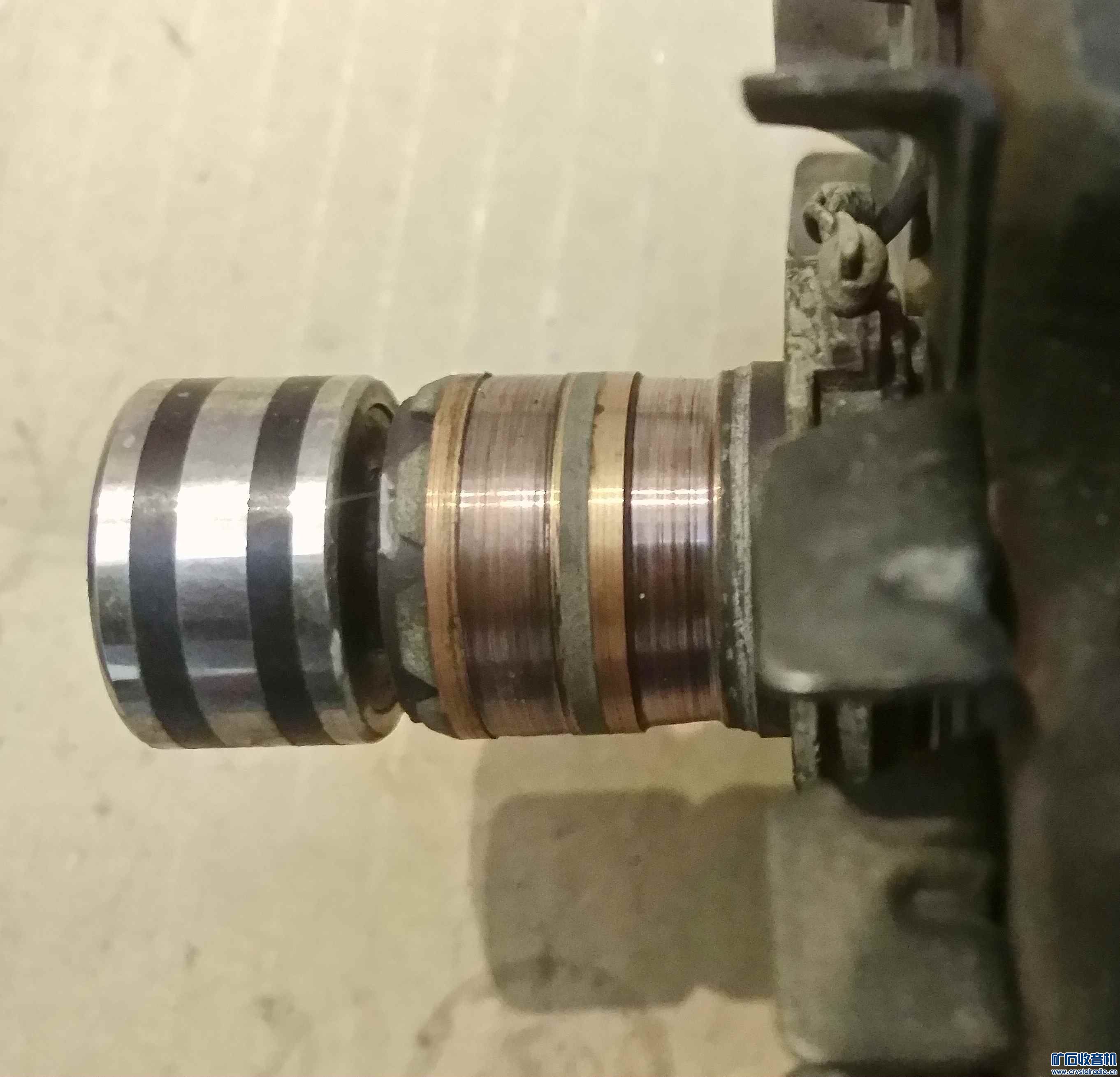

滑环已经磨出较深的沟了,估计用几年没问题,到时再换。碳刷看着还行,顺手换吧。

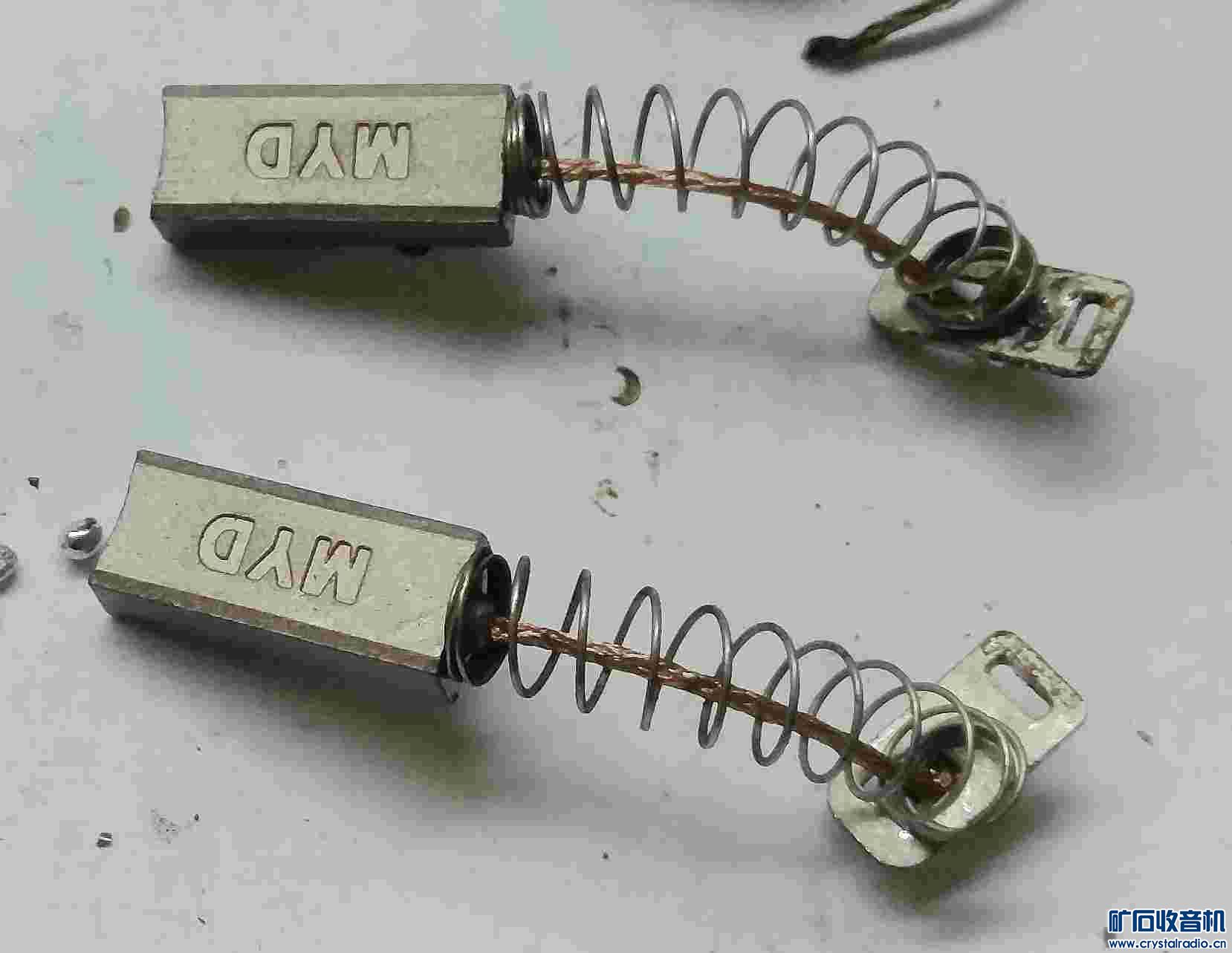

折下调节器2只固定螺丝,用电烙铁焊下两个焊点,取下调节器。去掉保护壳,焊下电刷,已经到寿了。
装新电刷前先在轴承孔边的小孔中插入一只牙签或细铁丝,挡住电刷,方便装入轴承和转子。新电刷套好弹簧,焊上焊片,压入调节器焊好,装上保护壳,装入发电机下壳体固定,并焊接焊点。

滑环磨损有点严重,最好车一刀找平。。。。。。另外碳刷跟滑环的接触位置有点偏。。。。。

这个任务交给新电刷慢慢干吧,时间长了会有点效果。
