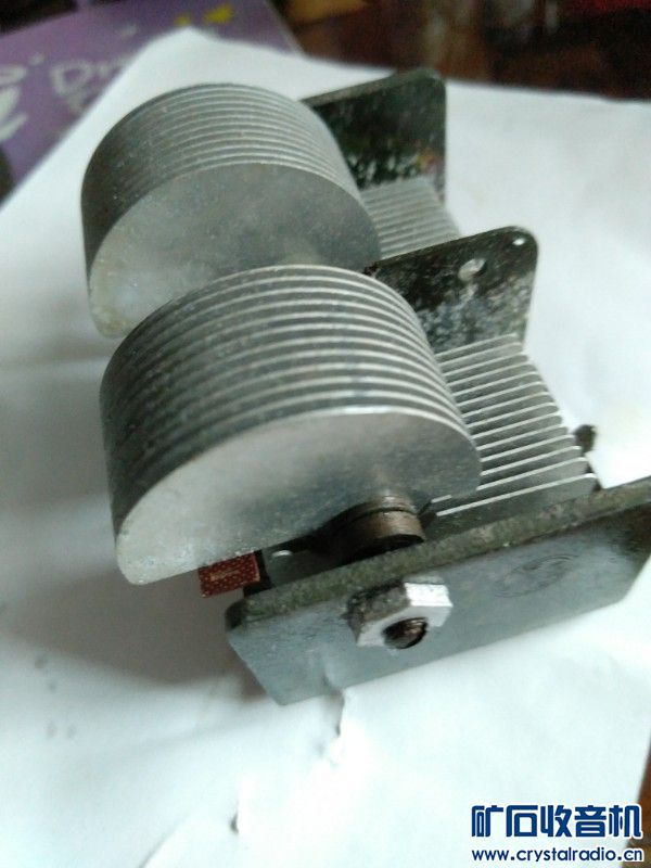

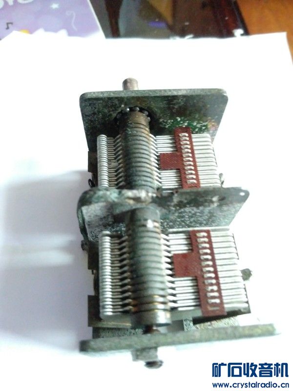

请问怎么清洗老旧空气双联可变电容?

无论你用什么方法清洗都不可以使用强腐蚀液。铝不耐酸碱腐蚀,出现被腐蚀的坑洞就无法处理了。

我用洁厕液洗过,极易损坏,先用锅中放浓洗衣粉水,淹没双连,煮二分钟,用长毛刷刷动片定片之间,清水漂洗,用美工刀剔去片上杂物,
发表于 2017-11-17 13:02:54 | 显示全部楼层
双联够沧桑了,66年的。但是很好,好在铝片很厚,比现代的厚多了,不易变形,这样就可以放心清洗了。
不要用强酸类,用一般洗涤剂或天那水可以。如果要保持沧桑感,外形用刀刮刮即可,不要太干净,但是电木绝缘片处是重点必须干净干燥,性能就靠它了。
动静片里面锈蚀的表面,一般清洗无法干净,但是可以用细砂纸打磨,完全可以作到很光亮。方法是用零号水砂纸剪成合适的长条,叠成适当厚度,插进间隙,抽拉。我用此法修过两个,很理想。你的片子厚,更没问题。

今天把拆机老旧空气双联用超声波清洗了一下,先用洗洁净书热水泡半小时,然后用温洗洁净水加在小超声波清洗器中洗了两次共一小时,然后清水冲干净,用电吹风吹干,用500v摇表测量无漏电。还是有些白色的东西洗不干净。
动静铝片已经清洗的很不错了。
那些白色的斑点是镀层生成的氧化锌,用金属片刮吧。
