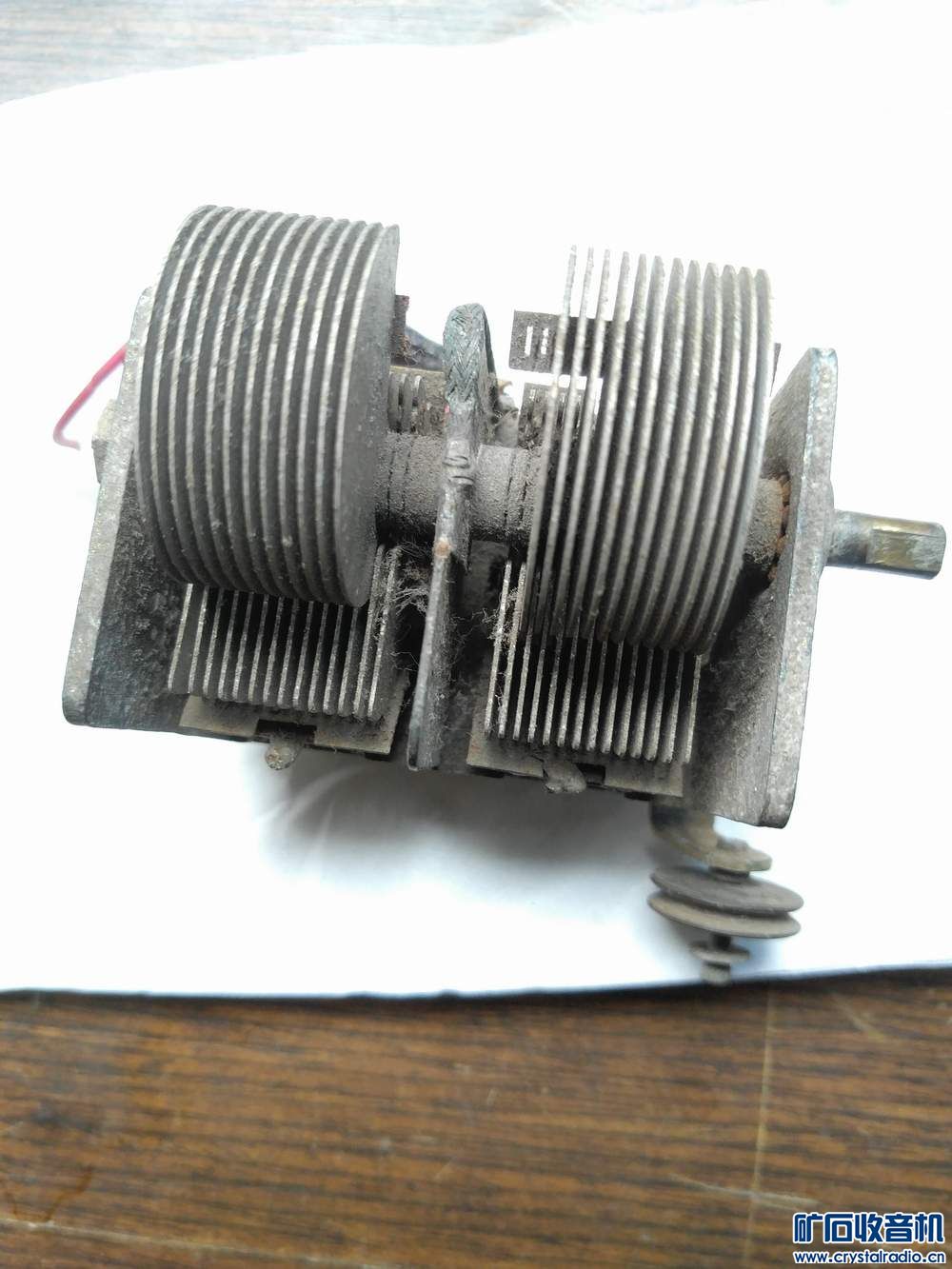

从废旧收音机上拆下一空气双联可变电容,想学坛子里大佬们的样子装台矿机玩玩,由于年代久远,老旧空气双联上面有很多灰尘污渍锈斑,请问怎么清洗老旧空气双联可变电容?能用水洗吗?用洗洁净?用超声波清洗可以吗?(洗眼镜那种小超声波清洗器)

今天把拆机老旧空气双联用超声波清洗了一下,先用洗洁净书热水泡半小时,然后用温洗洁净水加在小超声波清洗器中洗了两次共一小时,然后清水冲干净,用电吹风吹干,用500v摇表测量无漏电。还是有些白色的东西洗不干净。

你可以改造成性能更优良的瓷质支撑的!找个体积合适的碳膜电阻,放酒精灯上烧红去除碳膜,之后用砂纸打磨出白瓷,去掉两端引线只留下引线帽备用。先把可变电容动片全部旋进去,用厚度适当的硬纸板塞进空隙定位,在用吸锡绳清除定片焊锡,拆除酚醛板支撑,焊上电阻瓷管就行了,一个双联用8只电阻。改完了就恭喜你可以得到一个优质空气可变了,我30年前就改过,大家不妨试一下。

用白卡纸把每个间隙搞干净,这种空气电容,用万用表测量不短路就没问题 ,轴承加点缝纫机油

老旧空气双联可变电上图了

买一斤面粉,把可变埋进去转转动片,一会儿就个干净了。

洗厕所的洁厕精类的兑水浸泡,然后反复用清水冲洗,最后太阳爆晒凉干。

太脏,而且生锈,清水是无法彻底洗干净的。
如果还能转动,先把动片收回去,以免碰到变形。
用洗碗液或洗手液(腐蚀性小)加水浸泡,用软毛笔(或刷子)轻轻刷洗,再来回转动几下动片,觉得差不多就用清水冲洗,晾干,在转动部位加点衣车油,一般情况下可以使用了。
锈蚀部位也许还有痕迹,要求完美,只有酸洗才能去锈,用醋酸(煮菜用的)加适当水稀释后浸泡,掌握好时间。再用清水冲洗干净即可。

我洗过,定片是这种酚醛片绝缘的,特容易漏电。我那个就直接废了。
