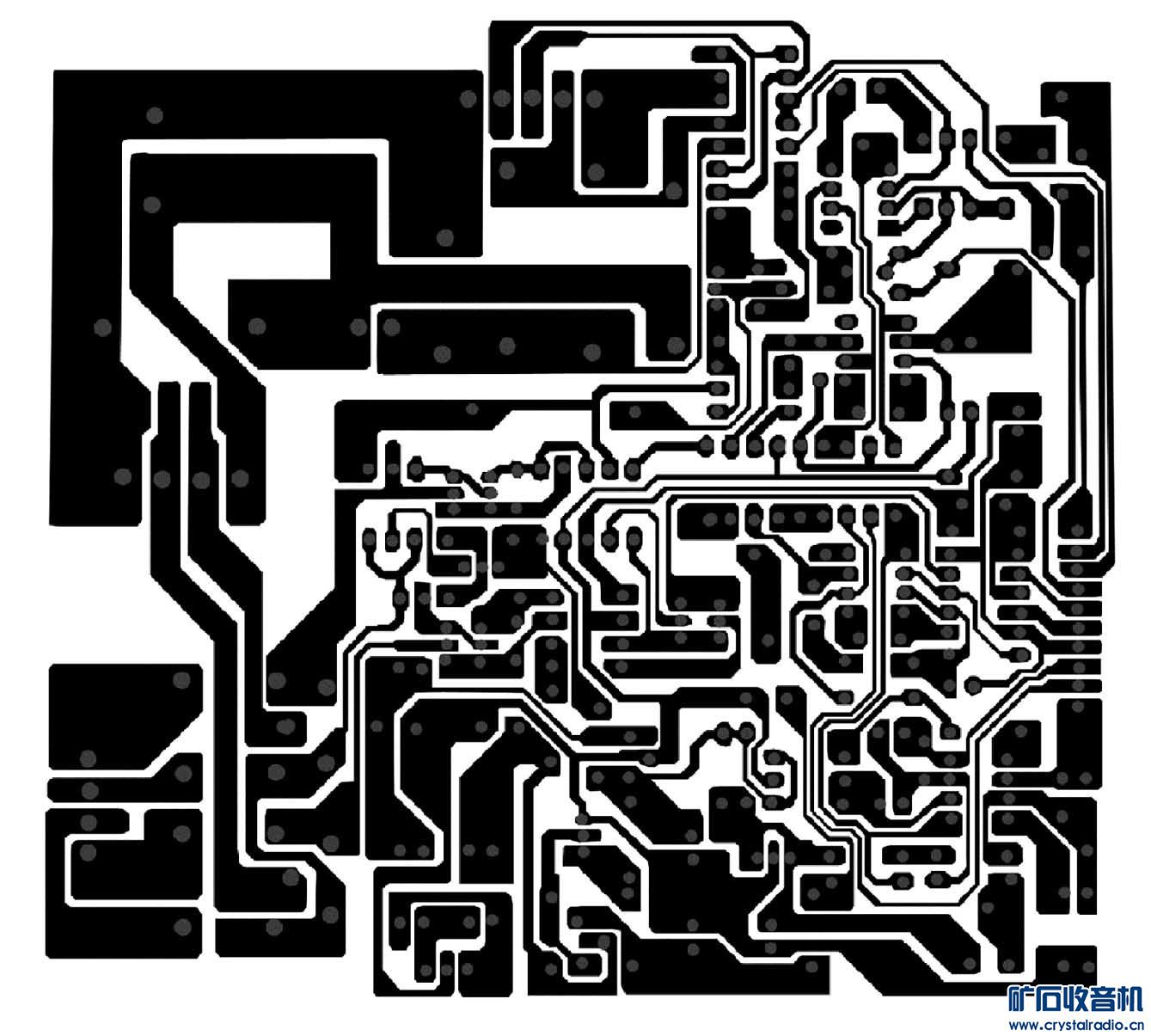

 楼主| 发表于 2013-7-29 16:53:57 | 显示全部楼层
我刚才缩放了下,按这个图尺寸是130*117,就差不多了。
注意尺寸是量图的白边。
 楼主| 发表于 2013-7-29 17:00:22 | 显示全部楼层
你下载这张图,然后把这个图设置尺寸为:130mm*117mm,就跟实际大小差不多了。

请楼主把原理图做个附件上传,很多矿友都想要啊。
发表于 2013-7-29 20:10:09 | 显示全部楼层
lzp0902 发表于 2013-7-28 23:26
你看1楼帖子的线路图上面有的,是通过2个继电器控制的。要是图看不完整就点鼠标右键另存,就可以完整看到 ...
我知道是继电器控制的,这个两个继电器是受哪个信号控制的,我没看到有信号过来控制继电器的吸合。
 楼主| 发表于 2013-7-29 21:03:36 | 显示全部楼层
就在一楼的原理图,尺寸也很大了,点另存很清楚的。

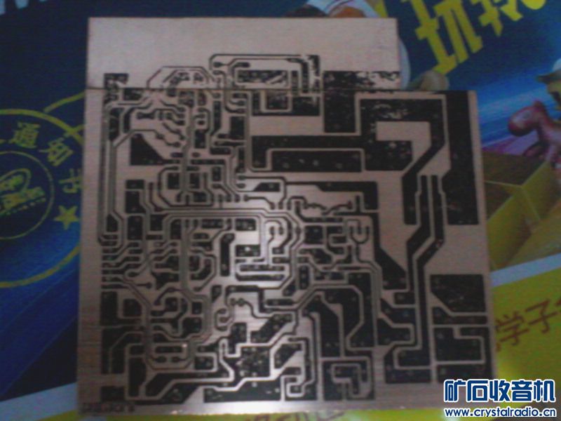

前段时间买了制作PCB的材料,本想做M8负载和M16数控电源,看见这个帖子有电源的PCB图纸,先做这个练练手吧,单面的就用热转印吧,感光的麻烦。  断断续续才做好PCB,还没元件,继续找吧
PCB图纸130*117小了点(用ACDS调整的图片大小,也许是我量错了),制作匆忙忘记仔细与实物比对,集成块相邻的管脚间距还可以,对脚间距小了,不过也能安上,但是继电器一定要按实物钻孔,要不就安装不上了
PCB小了点  锯掉个边补上
腐蚀完
钻完孔

板子装好了    但是不能调压   调电流的电位器没装    运放用的是OP07,不知道可不可以,电压电流基准运放用的是4558,输出电压-10V正常。 版图和原理图有几个地方不一样  我是按照原理图又改了下--   如R141  原理图8.2k  版图820R  还有R124  125  版图和原理图连线就不一样,这个分析原理图,还是板子线路对
  还有板子调节电流电压接线排座上边的2芯接线座是接电压输出端的吧,上负下正对吧
发表于 2013-8-19 11:40:17 | 显示全部楼层
恒压IC104 用的是OP07   3脚电压随着2脚变化   输出6脚不变化  试了几个op07都是这样,调零电路没接,貌似和lm301不一样,   按照原理分析不应该呀,况且我的电源输出电压无变化,R113和R114分压后的电压应该也不变,通过R112到3脚也应该不变
头都大了,哪位朋友能讲解一下这个电源的原理,上次也做个一个也是没成功(参照四海电子那个原理图)
