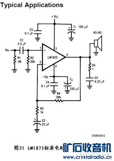

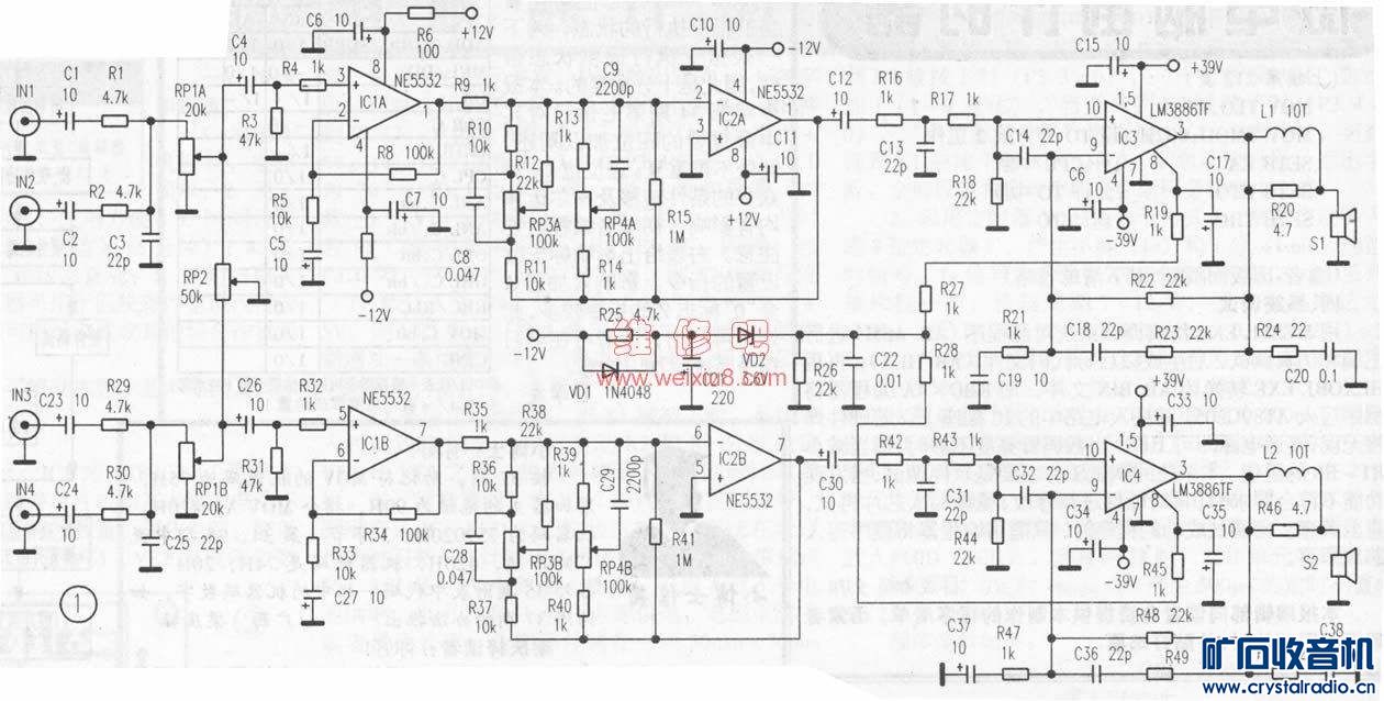

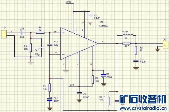

发表于 2017-11-25 18:55:53 | 显示全部楼层
发几张常见电路,供参考
