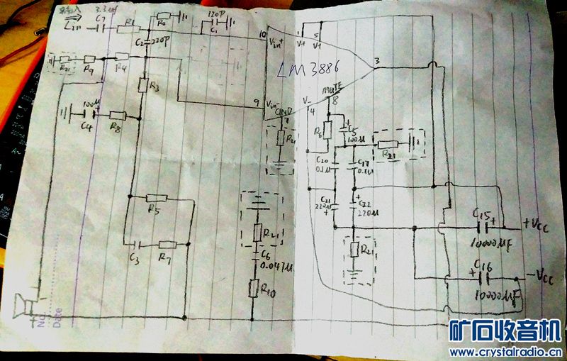

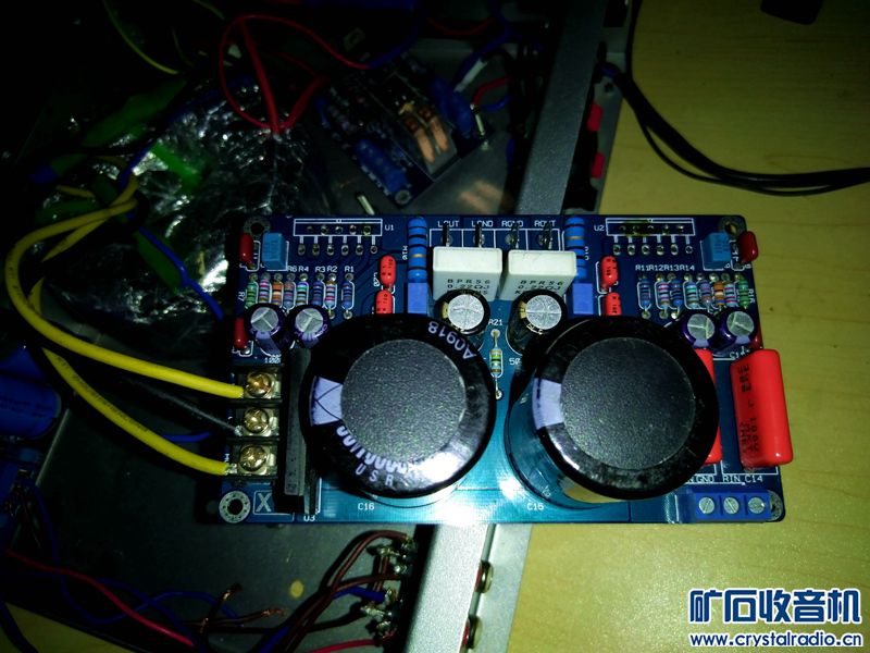

楼主小白一个,想自己装个功放玩一玩,
于是在网上买的便宜套件组装的lm3886功放,不包好坏的,装好上电后发现噪音超级大,
而且lm3886输出端有30V左右的直流电压,怀疑是lm3886坏了,但拆了lm3886后,
发现输入端还是有1.7V左右的直流电压,请问各位坛友这是什么问题?
功放板的样子
自己手绘的电路图,可能有点不准确,就是Lin与地之间有1.7V左右的电压。

发表于 2017-11-9 22:33:53 | 显示全部楼层
两边声道都一样吗?如果一样就的话,在没确定是芯片问题前,自己用洞洞板按常规电路装单声道测试,如问题同样存在就基本能确定芯片是坏的。如果问题解决就是网购电路板有缺陷,不能用了。顺便提个醒,焊接3886时最好烙铁和人体都接地,那玩意儿最怕静电。

发表于 2017-11-10 05:49:28 | 显示全部楼层
我不看好这种电流反馈电路,楼主把电路改回来看看能正常工作不

发表于 2017-11-12 21:40:27 | 显示全部楼层
0点无源伺服电路中的阻容元件可能有误差。
太专业了,听不懂啊,大侠可以说说具体是哪些元件吗?
发表于 2017-11-14 07:51:58 | 显示全部楼层
R3和R5两电阻查看有没有阻值?

发表于 2017-11-14 18:17:02 | 显示全部楼层
下载3886的PDF文件,按标准电路做1个
