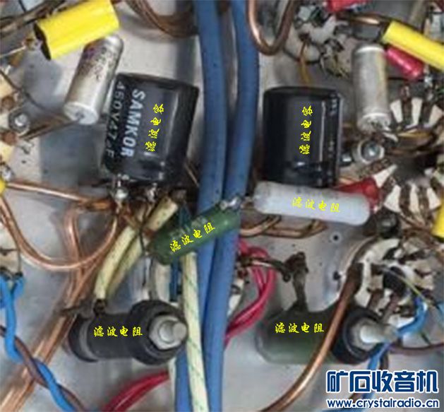

帮人帮到底!
从你的地板图中看出中间缺失的那只管子就是整流管。地板上搭棚滤波电容电阻清晰可见,从管座看用的大八脚座,必须是5Z3P或5Z4P。

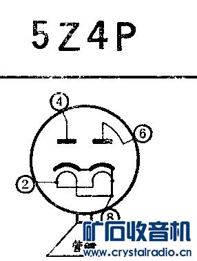

但LZ要注意一个问题。5Z3P(5Z3PA)和5Z4P整流管一个是直热管另一个是旁热管,引出管脚位置相同,原则上可以通用,但它们的整流电流和灯丝电流是不一样的。
5Z3P,最大整流电流=230mA,灯丝电流=3~3.5A
5Z4P,最大整流电流=122mA,灯丝电流=1.8~2.2A
因此,如果使用5Z3P,整流电流充足对整机的供电这个要好很多,但要考虑原机设计的灯丝电流是多大的?如果电源牛供电电流不足,轻则电源牛严重发热,灯丝电压下降影响整流的效果,大则电源牛烧毁。
如果使用5Z4P,最大整流电流只有120mA,而你这个是双声道6P6P推挽的每声道用管达到五只的(大)JJ,每声道电源储备功率至少应不小于100mA,如果用只5Z4P整流,对整机的供电效果这个要大打折扣的了。

发表于 2017-11-9 17:06:05 | 显示全部楼层
根根所需电流推算,缺少的电子管应该是5Z3P。
发表于 2017-11-9 20:07:06 | 显示全部楼层
于海旺 发表于 2017-11-9 12:42
你可能弄混淆了。5Z4P不是5U4G。国产旧型号 5U4G=5Z3P。5Z4P=5ц4C。他这个电路用5Z4P整流电流是不够的。 ...
对头,我算错了 ,本机整流应在200MA上,谢谢!

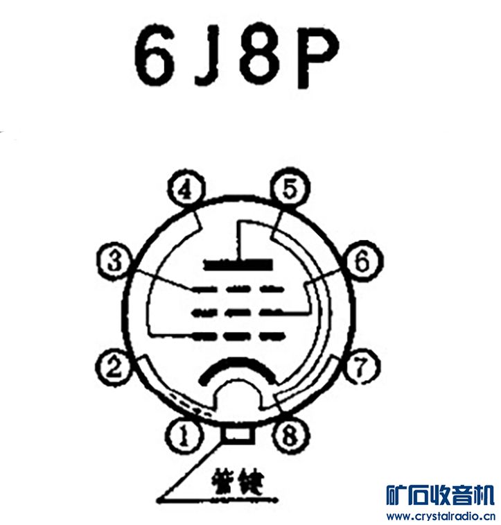

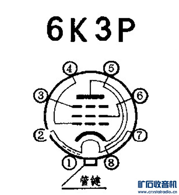

缺的是整流管,6K3P是什么管?
发表于 2017-11-10 20:08:22 | 显示全部楼层
龙族魅影 发表于 2017-11-10 00:27
缺的是整流管,6K3P是什么管?
三只管子的电极原理和管脚引出甚至连外观都几乎是一样的,但它们的电性能和使用环境却是差别距大。有兴趣的朋友可详查参数比对一下,6K3P是只冷门管,据有人说用于音频放大用好了性能不比那些热门管差。
