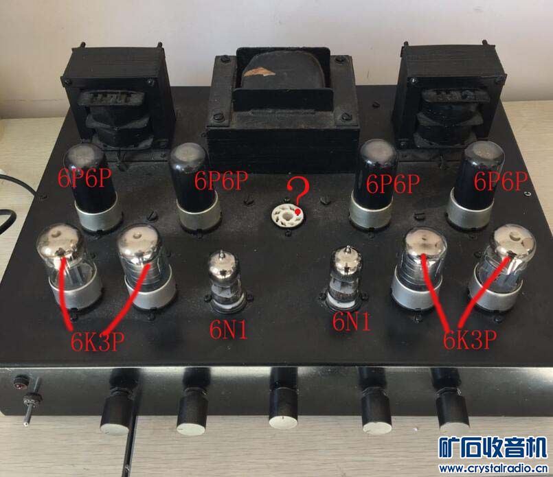

一个好朋友相送的,刚刚入门一脸的茫然,中间还少了一支管子,请老师帮忙匹配一下,需要什么样的,我好去配一个。
咨询一下这台机子有没有折腾价值,谢谢。。。

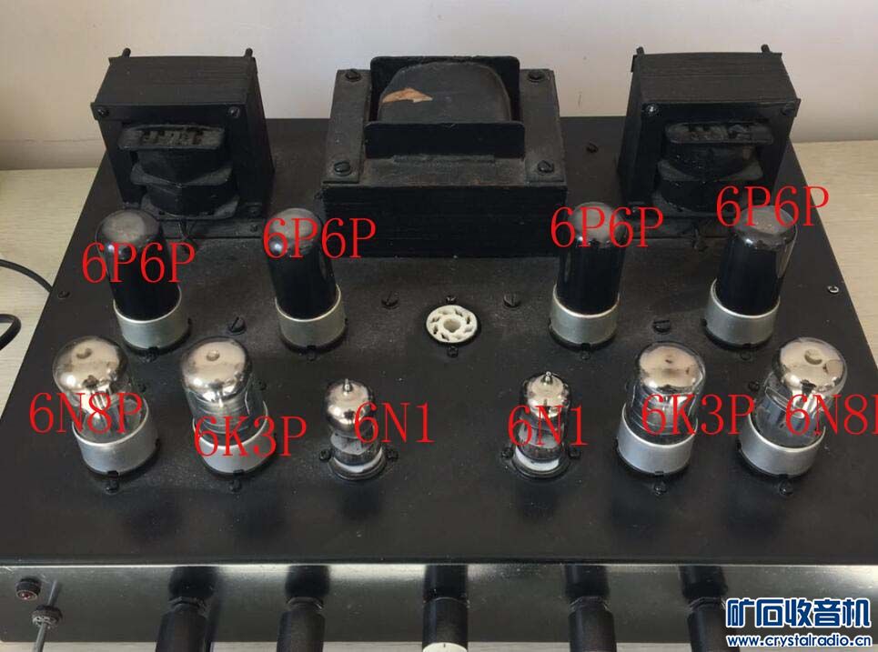

图片看错了,最边上的各是一个6N8P 6K3P 6N1

真是重量级,又是diy作品
发表于 2017-11-9 10:33:59 来自手机 | 显示全部楼层
中间应该整流,5z3/4
发表于 2017-11-9 10:40:57 | 显示全部楼层

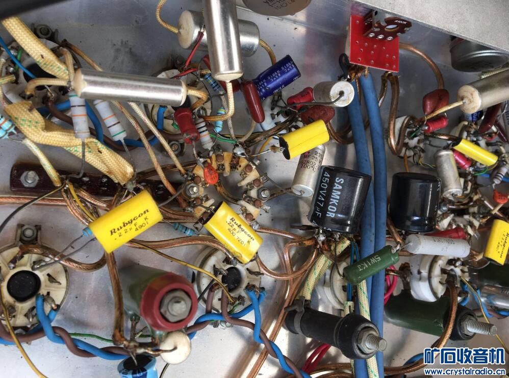

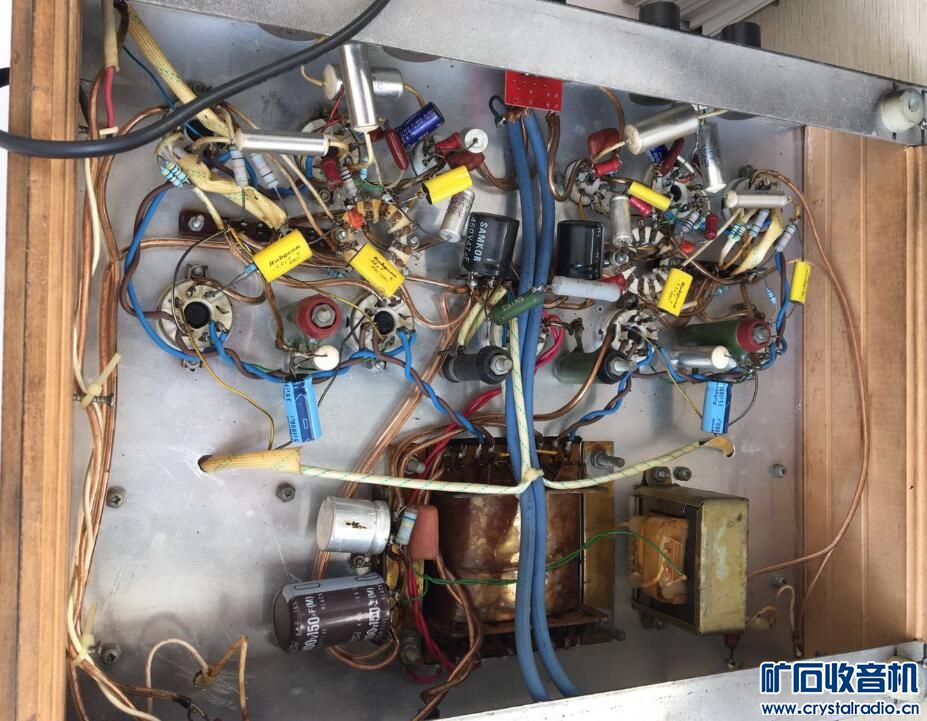

看用料不是很高档啊,首先是输出牛绕组好像是用的王字型骨架,其次是耦合电容用的金属化纸介,这个很容易漏电,声音不咋地,建议楼主修响了之后摩一下机。

谢谢指教,东西是一个朋友八几年自己DIY的,后来到了我手上,我是个菜鸟,中间缺了一支管子,配什么样的都不懂。。。
发表于 2017-11-9 10:58:01 | 显示全部楼层
中间估计是一个5Z3P整流管。
发表于 2017-11-9 11:58:02 | 显示全部楼层
大概是5z4吧,因为是双推挽。

5z3/4都行,感觉5z3更好
这个机器可以好好折腾了
发表于 2017-11-9 12:11:44 | 显示全部楼层
使用5Z3P吧,5Z4P可能电流不够用。
发表于 2017-11-9 12:42:18 | 显示全部楼层

你可能弄混淆了。5Z4P不是5U4G。国产旧型号 5U4G=5Z3P。5Z4P=5ц4C。他这个电路用5Z4P整流电流是不够的。

从整机布局来看中间电牛分左、右两声道部分,各有6P6P两个、6K3P两个与一个6N1,中间管子只能整流胆推测可能是5Z3P的,6N1作电压放大兼倒相,用6K3P作推动放大还是不多见的。
补充内容 (2017-11-10 05:50):
推6P6P用6N1与6N8P足以,那6K3P干什么?

土炮音响,缺个整流管,管子没有的话,焊两个二极管上去先试试机

感谢老师指教,图片我看错了最边上的是6N8P

不错,应该是带高低音调整的
