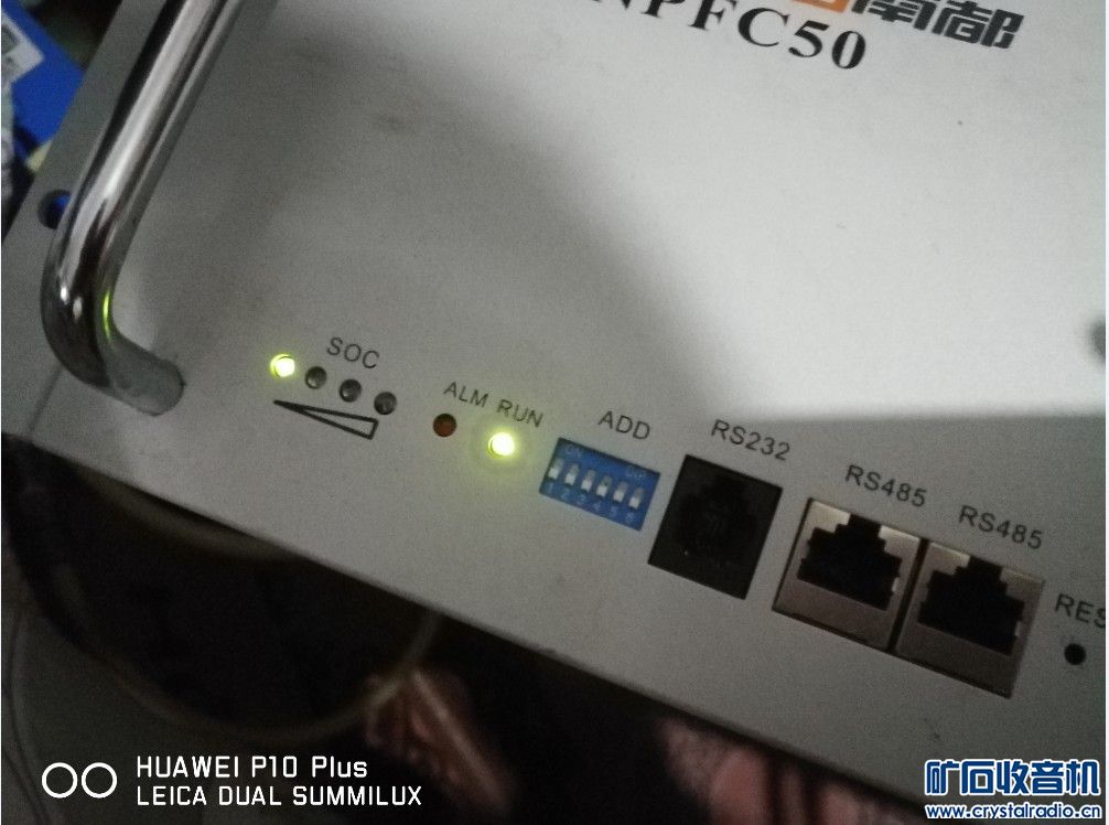

论坛里收了一台南都48V  50AH磷酸铁锂电池。16串
又收了一台爱维达1600W带充电功能的逆变器。玩一下
电池到手53W空载电压输出。连接好了逆变器后。
逆变220功能正常。逆变器接上220V输入后。AC接入灯亮。就是不给电池充电呢。
怎么折腾220V交流输入的功率计上只有2W多的功耗。
头一次玩这种电池。不敢瞎折腾。请教各位大神来了
还有就是问下48V  16串的磷酸铁锂电池。充满截电压多少V。放电截止电压多少V。谢谢
这个电池SOC灯闪一个。运行灯一闪一闪。闪灯的时候电压输出为53.3V。一会就不闪了。输出电压52.7V、这里没没明白

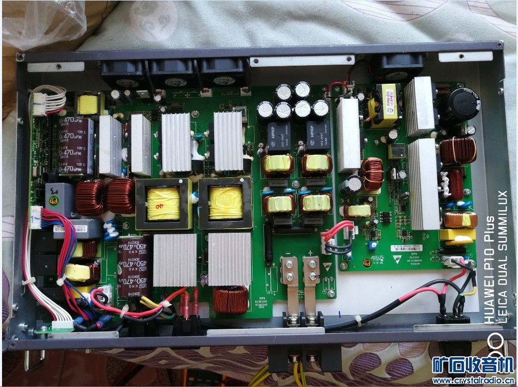

逆变器内部图
 楼主| 发表于 2017-11-5 16:41:31 | 显示全部楼层
SOC一共4个灯就亮了一个。说明电量已经没有多少了。后天我这停电。想充满备用
难道电池的保护板的问题?不放到多少V不充电?求解啊

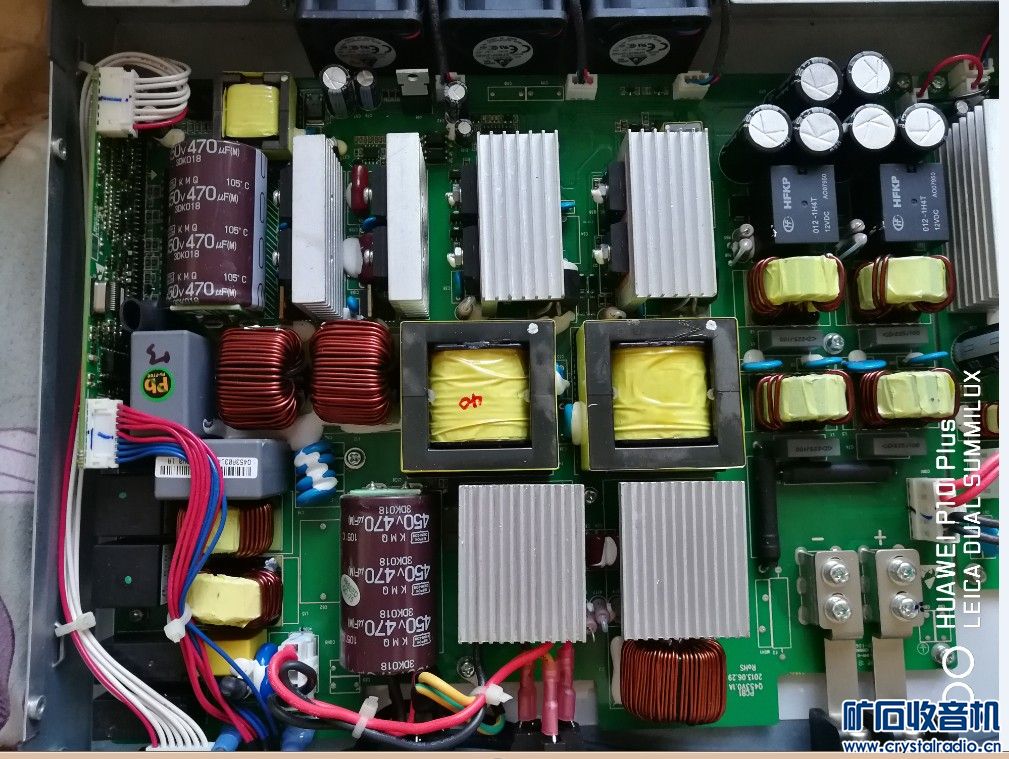

发表于 2017-11-5 23:45:40 | 显示全部楼层
你UPS给电池充电的电压低了,估计是53.5V的,,而你16串铁锂充满差不多在58.4V,,充电电压低了无法给你电池充电,或者说永远充不满。你需要把把UPS的充电电压调高到58V左右就差不多了,,
看图,你的5/6张图,那个Pb贴边上那个蓝色电位器估计微调电压的,,可以试下,由于只是看图判断,只是估计给建议,不承担责任啊,,,

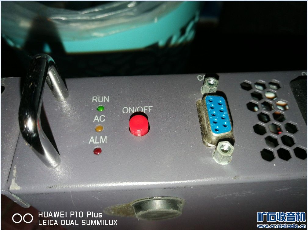

谢谢您的回复。我也在研究这个逆变器的输出电压问题。
电池组是16串的。可能逆变器充电是针对15串的。
逆变里交直流隔离了。左边大板子是逆变。右边小板是充电的。充电小板上只有一个可调电阻。应该就是调它来调节充电电压
现在的问题是,这个逆变器接上220V输入。不接48V它无法启动。试了半天启动不了。机身就一个开关按键。试了长按、短按、各种按都无法启动
也就无法调节充电电压
还有就是现在16串电池组电压已经不高了。输出空载53.2V了。逆变也还是不给充。不理解啊

发表于 2017-11-8 19:56:38 | 显示全部楼层
应该连下串口线 通讯下 应该是逆变器没给充电板信号 或者单独给充电板供电 测下电压
发表于 2017-11-8 20:01:23 | 显示全部楼层
看下风扇旁边2线的插头线 是信号 还是电压

 楼主| 发表于 2017-11-8 21:16:42 | 显示全部楼层
我怀疑是逆变的充电模块有问题。不过卖家说是全新的。没用过
我联系了厂家。厂家也说是充电板有故障。
现在的表现是不接48V。只接220输入的话。逆变不开机。只有接上48才能开机
