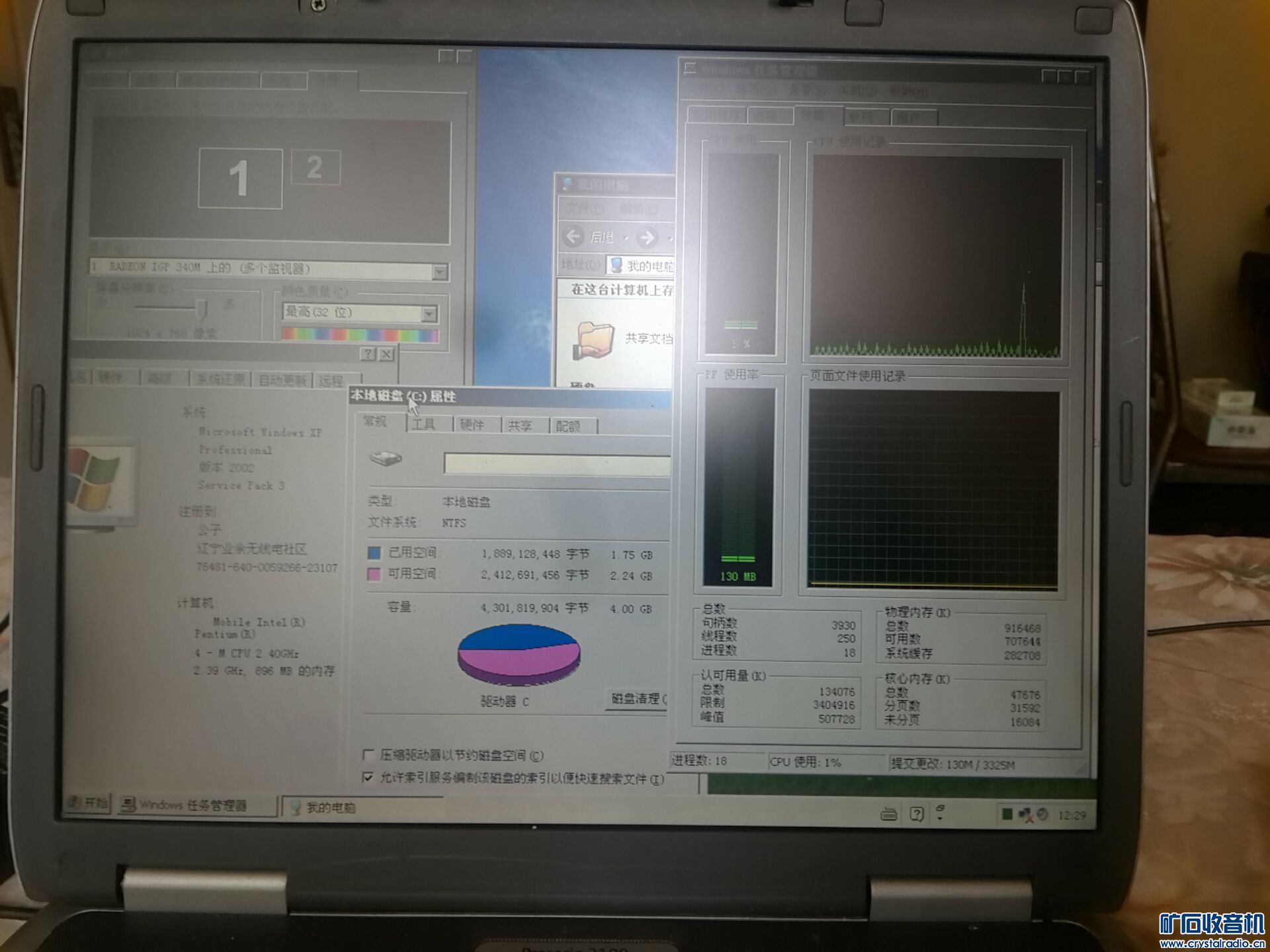

05年的海尔品牌机,开机近2分钟,怎样能让它快些?请教.

加一条DDR 1代内存,很便宜,1G内存太小了。另外这电脑应该是不能用SSD的,应该没有SATA接口。

我装xp,开机27秒

换个固态硬盘,速度会有明显的提升,增加内存是没有效果的。

重新装个系统吧!系统小了启动也就快了!建议装个原版的XP,克隆版的夹带私货太多了!里面各种流氓!比如腾讯,360的卸载都卸不干净!
在原系统在xp以下,没彻底崩溃装原版系统简单!就是装驱动有点费劲!建议先用360驱动大师备份以下,重装完系统在手动装回去!

重新安装XP系统就好。

年代久了,硬盘速度不行,SSD   最好板U 一起换  还能凑合

加条内存估计还能凑合
