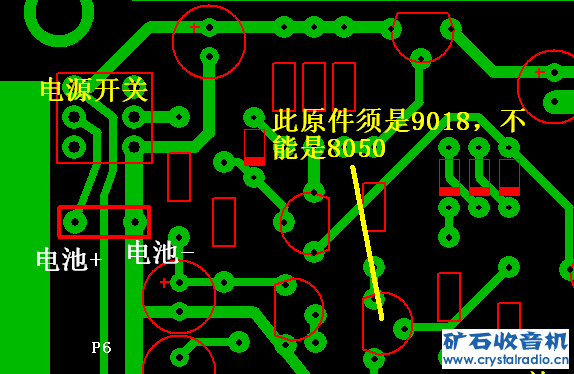

图示中的元件须是9018,不能是8050,否则不稳定。
8050的放大倍数太大,会自激,电路不一定可正常工作,今天气温下降,发现用8050的有问题。
第一批的,估计都是9018,第二批Q表,个别可能使用了8050。
解决问题的办法:
使用9018,放大倍数小于120的。
更好的办法就是在TL431的参考极与阴极之间并联一个0.01uF的电容。即TL431的头尾脚接一个0.01uF电容,中间那一脚不动。
建议每人都加一个0.01u的电容。

 楼主| 发表于 2010-12-15 17:54:36 | 显示全部楼层
如果发现,按下M键后,显示的电源电压不断跳动超过一个字,说明TL431自激了,0.01u电容必须加上去。
显示的电源电压只能跳动1个字,如果超过1个字,如3个字以上,肯定有问题,此时用示波器观察2.75V输出,可以看到自激的脉冲。

 楼主| 发表于 2010-12-16 11:21:56 | 显示全部楼层
原帖由 光说不练 于 2010-12-16 00:17 发表
我那块板也要改吗?
看看图中指示的那个元件是不是8050,如果是8050,则要改。如果是9018就不用改。
