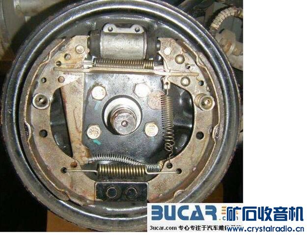

制动蹄间隙自动补偿有些车是 脚刹随动, 有些是手刹随动,有些是联动。
     脚刹随动系统:也就是只有使用刹车踏板使制动蹄动作,间隙补偿机构才能工作跟进;而用手刹使制动蹄动作,间隙补偿机构不会工作跟进的结构。这类补偿方式 在日常行驶和使用中, 刹车间隙都会随着刹车片的磨损而自动调节,免于定期维护。   系统调节好后, 在刹车片整个使用寿命周期内,手刹的制动卡位理论上永远不变。但是实际上由于手刹钢丝的拉伸会有2~4齿的增加,这个可以通过手刹调节螺丝校正。
      手刹随动系统:   这个系统的控制方式和脚刹随动方式正好相反, 刹车间隙补偿机构只有在手刹作用制动蹄动作下,才会进行补偿;脚刹踏板作用刹车蹄动作 不会触发补偿机构。  这类系统最大的特点就是 在日常使用中,手刹的制动卡位和刹车踏板的行程 会随着制动蹄的磨损逐步变高(大), 当手刹杠杆达到极限值后手刹作用效能降低,所以这类系统也会有定期维护刹车系统。 其实维护就是  定期 用力拉扯手刹十几次就行 ,   在拉扯过程中 会明显的感觉到 手刹的行程会一次比一次短,直到回复到原有卡位。
     联动系统:   联动系统 就是 集成前两者优点,  不管任何一个机构使刹车片动作 都会触发补偿机构。
     有些车没有自动补偿机构, 而是螺丝人工调节,遇上这类车子 ,找个没人的地方哭吧, 没有几年手艺真心调不好,   还好,这类车子基本都到了报废期
     检查和修复其实也很简单,  车子上举升机 ,放松手刹线,在刹鼓内侧找到蹄片复位孔,用一字螺丝刀撬开补偿棘轮,解锁补偿机构,使刹车蹄片复位到最小值(左右轮同时复位)。然后一人用力踩踏刹车踏板(发动机怠速运行), 一人在轮毂内侧注意听棘轮动作的卡位声,如果棘轮有反应  则可确认为 脚刹随动或者联动系统, 如果没有  就是手刹随动系统,   脚刹系统和联动只要用力踩踏刹车踏板几次   补偿机构即可调节完毕, 间隙调节完毕后, 最后调节手刹钢丝螺丝, 逐步收紧手刹钢丝,使手刹放完后 钢丝轻微松弛, 手刹把手在规定卡位内达到有效制动即可符合要求。   对于手刹随动的系统, 先临时将手刹线收紧, 然后 用力拉手刹几次,感觉手刹位置的变化, 根据情况 张紧或者放松钢丝调节螺丝,等手刹卡位没有明显变化后,在通过调节钢丝螺丝 使手刹线放完后 钢丝轻微松弛, 手刹把手在规定卡位内达到有效制动 ,即可锁定螺丝,检修完毕。
   手刹的卡位就是给你方便检查和维修的      闸刹7~9咔必须能把车子刹死,  T刹10~15咔必须刹死   一般是这样  具体的参看车辆技术要求。
17777785485 发表于 2017-11-4 12:40
今天去试了下   在不踩刹车踏板的情况下  棘轮的声响 10-16声 最多貌似就16声 因为拉动的时候 不是匀速  ...
刹鼓内的 间隙补偿棘轮 你在驾驶室是听不到的,  声音大小只有类似 指甲在梳子上刮动的响声, 只有在举升机上两人配合,一人刹车一人贴在刹鼓上 仔细听才能听到。 所有维修手册中 描述的手刹卡位都是你拉手刹时听到的锁定声。
    我的描述已经很清楚了, 不是说有的声音都可以在驾驶室能听到,   把思维自己扩展一下 会明白更多东西,   修车 很多时候不是一个人就能完成的
   找了几个图 自己研究一下 看看能找到补偿棘轮么

17777785485 发表于 2017-11-4 13:38
不过您说的 要进行复位后 再调整 我那个应当不用吧 因为我那个手刹拉到头  车轮还能 用手拧动 就是比较费 ...
复位的意义是检查间隙补偿机构能否正常工作, 确定正常工作后再考虑调节手刹的事,   如果车子在你接手之前 有涉水,或者刹鼓进水后 导致补偿机构生锈失效,这个问题你不去怀疑么??? 修车检查,切不可用假设或者自觉去确定问题, 而是确认一遍方为可靠。  往往很多大事都处在小处。    因为检修不可靠导致的事故 也不少的, 只是很多时候无法追责而不了了之,自己的车还是确认一下好,
