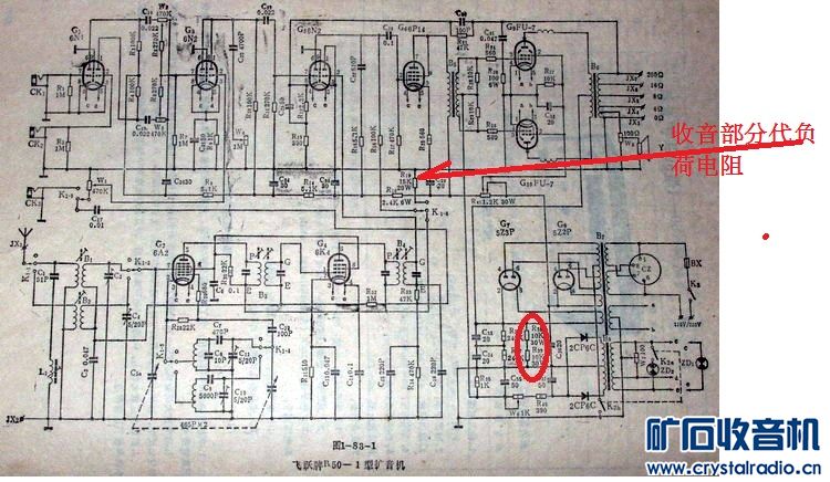

50W电子管扩音机最容易损坏的两个电容这是不是通病?
 楼主| 发表于 2017-10-30 16:58:26 | 显示全部楼层
fjzxx46 发表于 2017-10-30 16:46
R50电路(不大清楚)
红圈内就是泄放电阻
你图中所示2个电阻是600V主高压电路的滤波电阻吧,我认为泄放电阻是所示图左边的2个240K的电阻。我所说的发热严重的电阻是图中右上角FU7管下方的R17,它应该是与并联的电容构成RC滤波吧?
 楼主| 发表于 2017-10-30 17:02:34 | 显示全部楼层
fjzxx46 发表于 2017-10-30 16:53
采用电感滤波稳定性较好,对于甲乙类的可以不用泄放电阻,但对于乙类放大的必须用,如这个A150 150W机, ...
学习了,原来是这样啊。谢谢

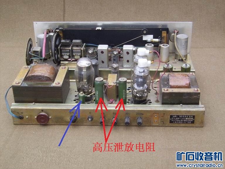

发表于 2017-10-30 17:30:03 | 显示全部楼层
hgb 发表于 2017-10-30 16:58
你图中所示2个电阻是600V主高压电路的滤波电阻吧,我认为泄放电阻是所示图左边的2个240K的电阻。我所说的 ...
2个240K是“均压电阻”。
主高压电路泄放电阻(10K30W的)是在机器上面(见图红箭头)。主高压没有滤波电阻。(蓝箭头是次高压滤波电阻?)
另;
之前的有误,更正之;
上面发的图里那两个中,有一个是收音部分代负荷电阻(不收音时,用波段开关切断收音部分屏压,用该电阻代替泄流),见箭头所指15K10W。以及边上的2.4K 6W电阻(前级滤波)。

发表于 2017-10-31 09:59:55 | 显示全部楼层
hgb 发表于 2017-10-30 17:19
好的,我就换成现代电容吧,只是那地方就不好看了。
可以换个思路,把电阻装到侧板上(如图),并尽量远离底板。
这样改装既简单(只需在侧板上打两个小洞),效果也好。

发表于 2017-10-31 14:52:15 | 显示全部楼层
这种发高热的电阻最好还是放在底板上面,产生的热气直接往上走,不熏底板。

发表于 2019-5-30 21:05:32 | 显示全部楼层
其中一个10k10w电阻应该是分压电阻 ,与高压电容并联在fu7的第二栅极端,提供会合适稳定的电压。
发表于 2019-5-31 18:21:37 | 显示全部楼层
这两个电阻一个fu7的第二栅极分压电阻 ,具有稳压作用,另一个是在收音部分不工作时的350v电源负载电阻,具有稳定其电压的作用。都不可以随便不用。
为了散热可以把这两个电阻移到底板上面,并使其离电解电容远一点。
