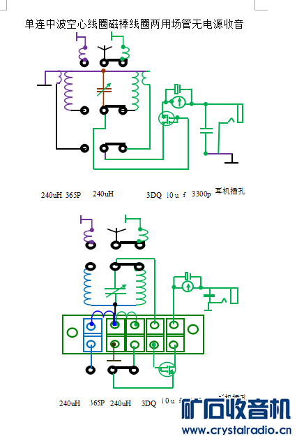

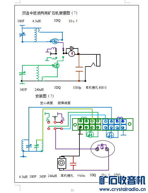

关于空心线圈和磁棒的性能特点和接收效果,许多都想知道二者的区别的特点,可是真正做了大量的电路进行试验的并不多,这样就使得这种想法总是得到实验结果,也获不到相关的实验经验。以前我做的空心线圈多,直径从三厘米,五厘米,六点三厘米,七点五厘米,九厘米,十二厘米,二十厘米,一直做到三十厘米,直到八十厘米大环线圈等,随着空心线圈直径的增加,接收性能效果也跟着提高,表现为随着线圈直径的增大,接收的电台增加,音量增大,原来音量小的电台,音量变大了,原来收不到的电台,开始收到了,变化是明显的。但一直没有做磁棒矿石机,随着[空心线圈做了几十台左右,感觉可以试着开始研究磁棒矿石机试验一下,然后把磁棒矿石机再跟制作的空心线圈进行比较。这样才能方便进行对比。开始经验不足,分别制作了二台矿石机,一台空心线圈的,一台磁棒线圈的,虽然尽量使电路元件件尽量一致,但分别接收进行比较还是不太方便,后来采用双连电容,把空心线圈和磁棒线圈制作在同一台机子上,这样就方便了许多,同时间试验又感觉不太适合,又采用单连电容,共用一个电容,这样一致性更加好,采用转换开关十分方便转换空心线圈和磁棒线圈的工作模式。先上电容图,再说明一下实验体会。先上电路图。独立制作的就不用上图了,这样主要上的是二个试验电路,一个是双连模式,一个是单连模式。
补充内容 (2017-10-30 16:49):
上面的双连电路发错了,应该等容双连二个都是中波电路,发成中短波电路了,不过电路形式完全相同,不影响理解。大家注意一下。

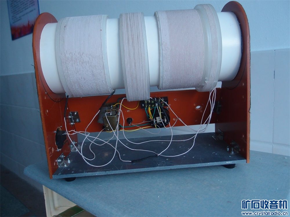

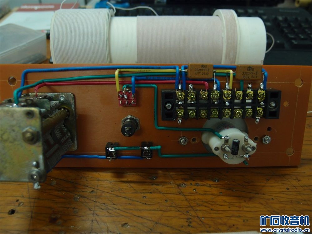

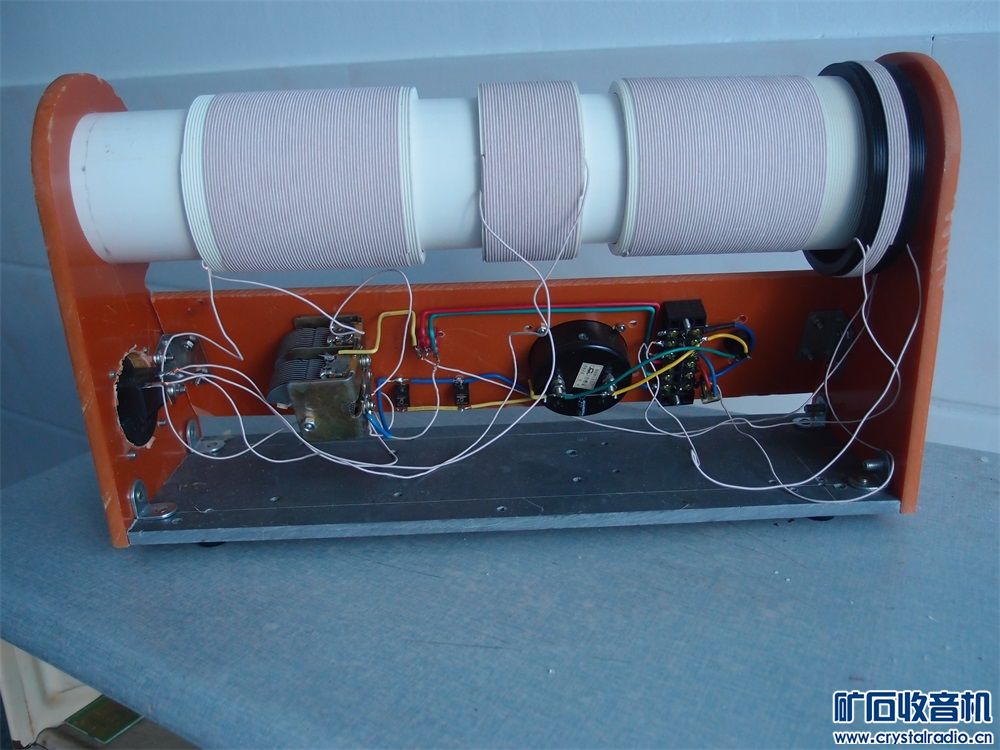

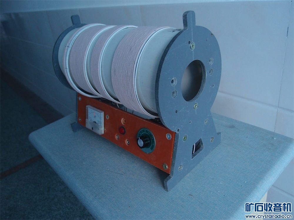

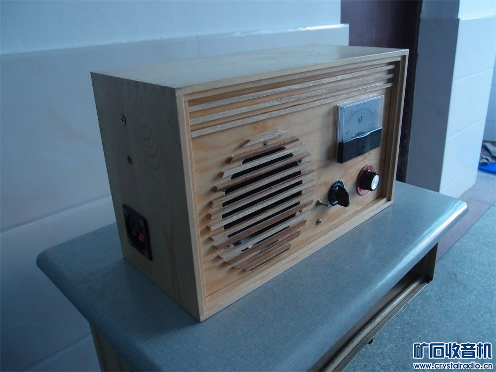

试验过程和体会 ,有些实验过程没法全部上图和说明,因为空心线圈直径不等,这儿通过试验比较后以七点五厘米直径的空心线圈为代表来进行对比PK,实验也不是太科学,带有主观感受的,所以只能作参考,不能太当真,前面讲了,制作过程主要分三个阶段,第一个阶段是分别制作二个独立的空心线圈和磁棒线圈矿石机,前面发过贴的,因为偶然的一次实验并不能说明问题,所以没有把实验体会急着发出来,另外实验很不方便,二个矿石机单独收听再进行比较,在矿石机性能相差不大的时候,很难分得出高低,这个只能简单说说,大家肯定明白意思的,第二个阶段后来用双连试验,对比效果要改善不少,但由于双连还是不同的电容,多少会有些影响,这儿的影响主要是指容量范围,漏电阻,Q值等,在接收效果十分接近的情况下,多少会有些影响的,,所以还是感觉不舒服,对实验结果还是有多少把握来入主观结论,所以第三个阶段采用单连共同,用转换开关来实验空心线圈和磁棒线圈工作模式的选择。这样转换方便迅速,公平性更好。通过三个阶段的实验探索,实验次数多了,一个大概的统计概念和实验收听感觉就会慢慢养成,是不是十分科学虽然不太知道,但总有个心理感觉,再上表示指示上的区别,形成一个偏向概念,这儿以最后一个实验电路为主进行分析,实验先以中波为例,短波的体会以后再说。在制作时先尽量使电路元件参数一致,如二个线圈的电感量保持一致,接收范围保持一致,通过努力,已经基本上能够在同一个位置,不必移动线圈,在空心线圈模式下接收到一个电台,转换到磁棒线圈模式,可以不必移动线圈同时收到这个电台,当然也可以通过适当微调来进行调整。由于转换方便迅速,可以立即看到表头指针的偏向是增大还是减少,这样就十分方便的进行几乎是同一时刻的对比分析。这个主要是实验思路。总是反复收听比较的。不同时间,不同电台比较等。就是因为想多听多收多比较,才没有急着发贴以免造成结论过于偏离实际情况。
 楼主| 发表于 2017-10-30 12:56:23 | 显示全部楼层

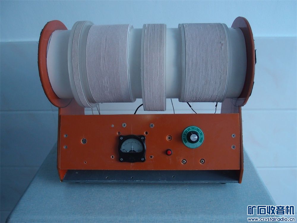

这个是线圈制作的过程和测量试验,试验最多的是第三阶段采用的单连模式,这在整个波段基本上做到大多数位置都能在同一个位置收到同样的电台,说明二种模式下电路的一致性还是达到了较好的效果,给对比收听带来很大的便利,
发了这么多图片就是为了能多说明一下,这样才能在说明比较特点时有相应的限定条件,而不是随意比较的。
由于实验中的对比参数有许多,无法过于详细表达,只能大体说明一下,如果遇上有疑问的可以提出来再探讨。先要去听课去,一会再来补充,大家不用急,慢慢来。
(1)空心线圈和磁棒线圈灵敏度的比较。简单的就是同一个电台接收时音量的比较。以直径七点五厘米的空心线圈,磁棒为一厘米直径,长度为二十厘米。磁棒绕的李兹线为0。07*119股,外径几乎就是一毫米。空心线圈绕的线采用了二种,一种是同规格的李兹线,外径一样几乎为一毫米,另一种是一毫米的铜线漆包线。意思是尽量用同规格的线,不偏向哪方,空间线圈参数就不说了,二者的电感量几乎制作了一样,236微亨,磁棒上的调谐线圈用李兹线密绕五十五匝左右,磁棒天线线圈采用二十七匝左右,场管线圈采用六到七匝左右。这样的目的也是为了和空心线圈一样,满足电感量的要求和匹配的要求,空心线圈的匝数几乎和磁棒线圈的匝数是一样的。但空心线圈不是密绕,而间绕,螺距一点四五毫米 ,接近一点五毫米。细心的人就会知道,这样做的目的,就是为了在考虑空心线圈直径和同时,让空心线圈的匝数参考也能跟磁棒的对应匝数尽量一样。这样做也是要费一点心细精心设计的。好了,说了这么多,比较实验的条件也粗略交代了一下,开始实验和比较啦。
第一步,天线条件相同,就是用同一付天地线,在不同的位置收台,例如在空心模式收到一个台,看指针示数位置,再转换到磁棒模式,出现同一个电台,(当然如果不出现,也可以调节电容到这个台位置。我制作的几乎不用去动电容调节)然后听音量变化或指针变化。指针幅度是增大还是变化,这个变化还是很容易观察的,比听音量要准确灵敏。通过反复试听比较,大多数情况下,七点五厘米空心线圈的指针幅度要比磁棒线圈大一些,是看得到明显的变化的。结论一。七点五厘米的空心线圈音量或灵敏度要略胜于磁棒线圈。实验与推论。通过和不同直径的空心线圈PK试验。单磁棒矿石机大概和六到八厘米之间的空心线圈接收灵敏度相当。但是跟更大直径的空心线圈相PK,那磁棒线圈矿石机的性能还是有较大差距的,例如,与我制作的直径三十厘米的空心线圈矿石机相比较,那还是差得很远很远的。单磁棒的矿石机能收五六个电台左右,而三十厘米的空心线圈可以收到十多个台以上,音量也要大许多。这个与一些人提出的单磁棒相当于三十厘米口径的空心线圈的性能相当的猜想是不太符合的。希望有想法的朋友可以试验一下。是自己做过了试验还是凭理论上的分析得出。
当然我做这些实验有一些因素我是无法掌控的,如磁棒的性能,有你会说你的磁棒性能不好,这个我真的不能回答,我也只是在淘宝买的中波磁棒,它的质量我是无法掌控的。这个原因肯定是存在的,这个就是我的实验试验结论并不一定准确科学。大家也只是听听罢了,不是正式的科学实验。就是业余折腾实验。
(2)选择性的对比
空心线圈在灵敏度上要略胜一些,但在收台时,同一个电台,空心线圈电容在收台状态下偏转的角度较大,而磁棒线圈偏转的角度则要小许多,说明磁棒线圈的选择性要好于空心线圈一些。原因先暂时不去分析或不去过多分析。以后有机会再讨论,要不就太长了。 磁棒线圈选择性要好于空心线圈,应该比较好理解的,这儿就先不去讲了。

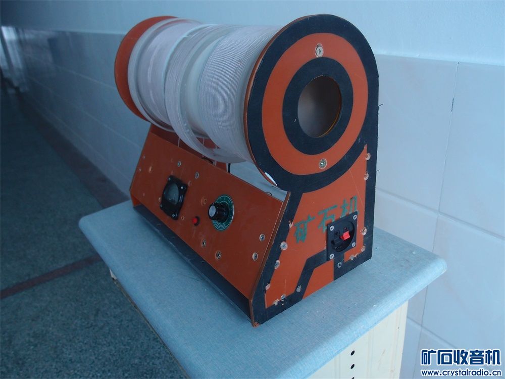

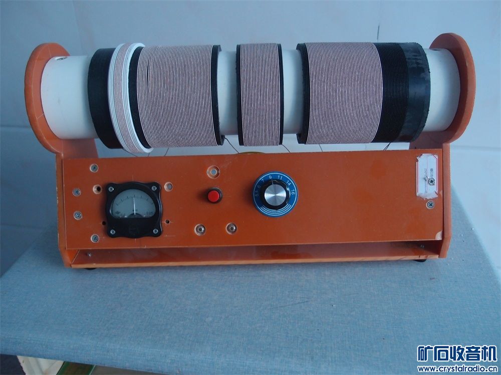

为了方便有兴趣的朋友制作场管双调谐电路的矿石机,这儿附上场管双调谐电路和制作实物,以代参考,希望对此有兴趣的朋友有所帮助,感谢大家的支持鼓励,有不对不足的地方希望多多谅解,
