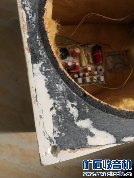

垃圾成色的JBL4412A想翻新,请指教

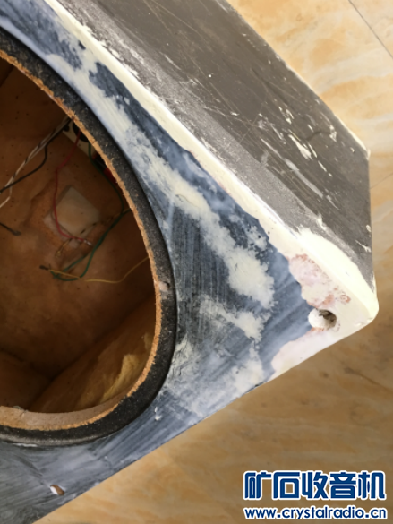

强烈支持,我也正在倒腾,用白乳胶拌腻子粉填缝补缺干了后和原子灰一样硬,乳胶还能粘紧开裂的板,内边用木 ...
厉害了,可是我的合成板表面已经严重凸起来了,我要不要先用打磨机磨平以后再上白乳胶然后再上腻子?
发表于 2017-12-22 15:10:42 | 显示全部楼层
那凸起当然要磨了,会很大灰烟滚滚你最好在门外弄。

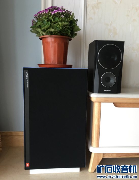

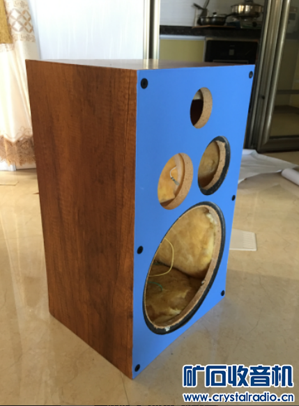

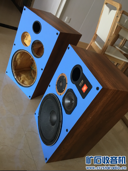

大家久等了,春节回去买齐了材料就开始搞,先是将裂开的部分用小刀挖掉,然后补了一层木胶,然后用汽车用的原子灰将挖掉的地方补齐,然后打磨,贴木纹纸,最后把网布也拉好,盖上去,完美收工!
开机试音,还是很不错,当然我不是很专业的发烧友,自己听着舒服就好,手工做的不是特别漂亮,请大家见谅!
