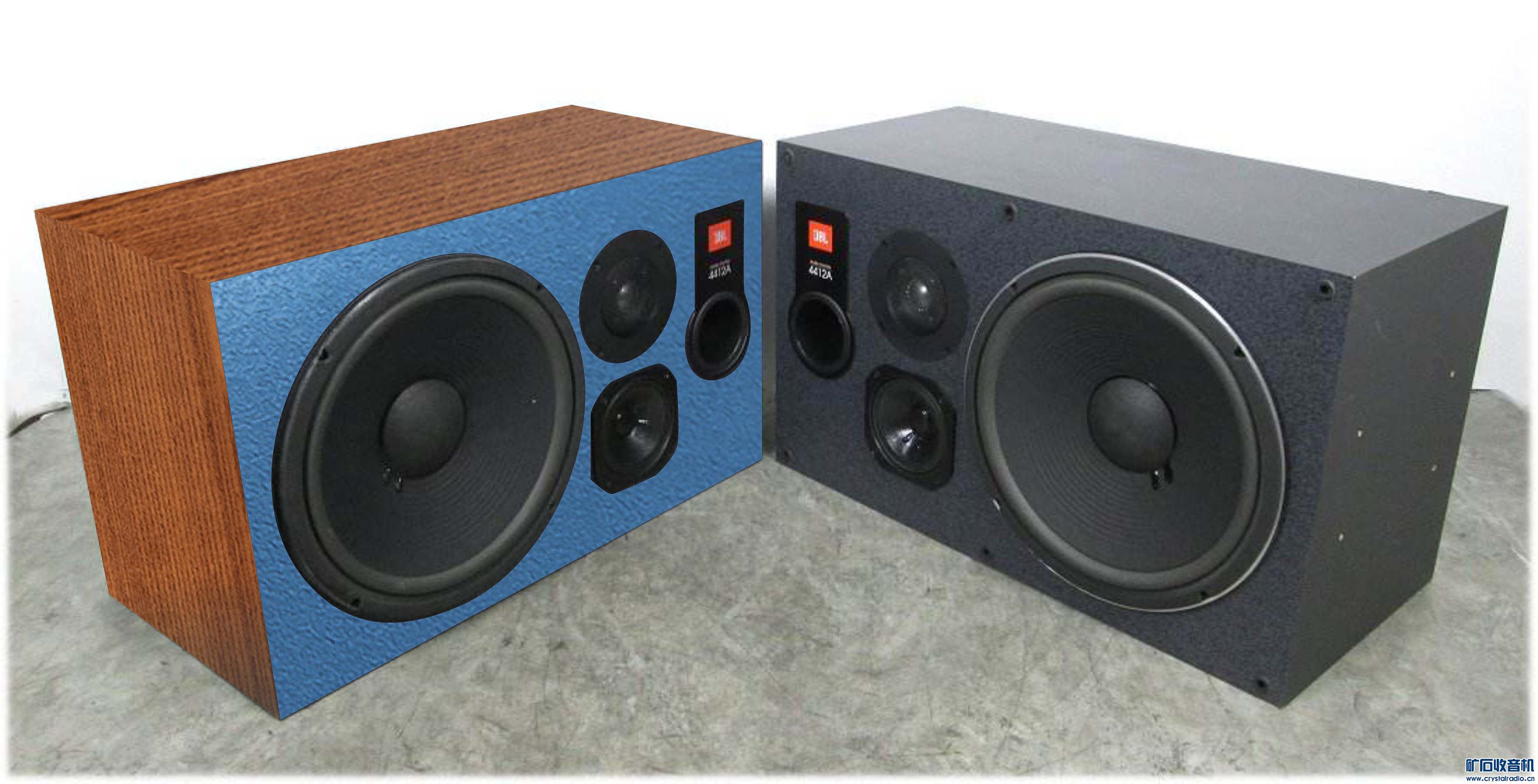

垃圾成色的JBL4412A想翻新,请指教

不要翻了,修补下,翻了声会变。

变肯定是会变的,因为高音已经不是原装的高音,这也已经没办法了,但求捣鼓一下找点乐趣罢了,再说了,买一对高音1000块钱,自己又不是特别发烧的人,不太舍得~如果不改变箱体内部的结构,应该出入也不是很大

已经做好效果图,准备开干,但是前面板蓝色的PVC纸没找到合适的,但是找到了类似的墙纸替代,然后再某宝上问客服,回应说墙纸不能粘牢在音箱上,很是纠结,不知道有没有大神有好的建议?

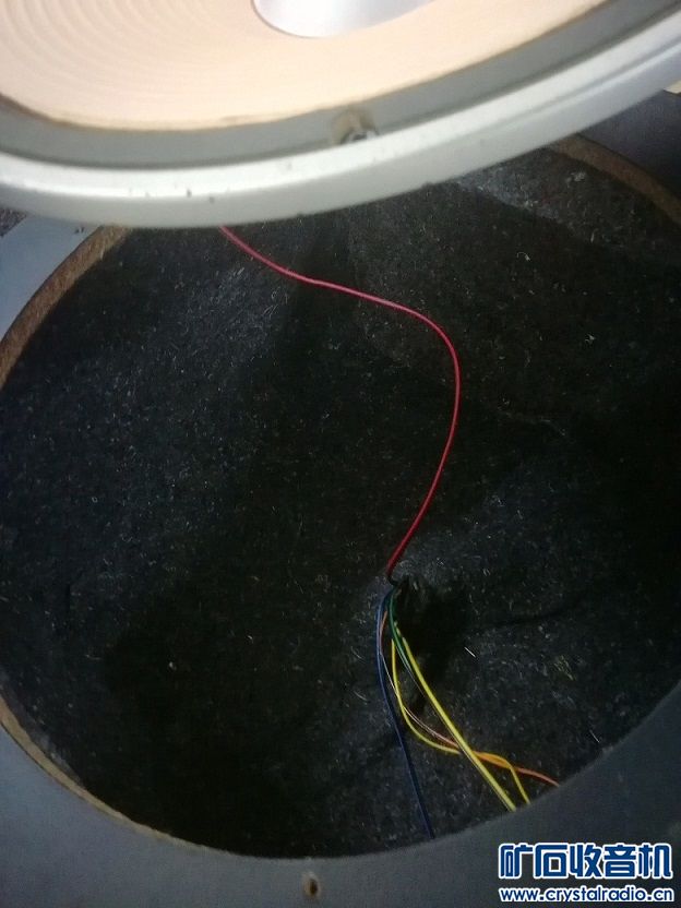

看上去你的成色比我的要好的多,找人换一下低音边罗,又是焕然一新!毕竟这款箱子现在怕且都没有原装好的边了吧?我的因为我哥淘回来的时候就被人换了高音,所以现在自己捣鼓一下,也没打算奢望有原来的声音了~

某宝上没有兼容的么?原装边肯定难买啊,易贝上好像有,但是也很贵,而且也不一定是原装的,我的换了橡胶边~

强烈支持,我也正在倒腾,用白乳胶拌腻子粉填缝补缺干了后和原子灰一样硬,乳胶还能粘紧开裂的板,内边用木方条涂乳胶用蚊钉打紧就能拉住板
