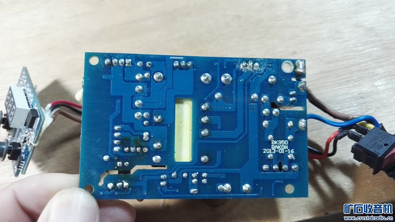

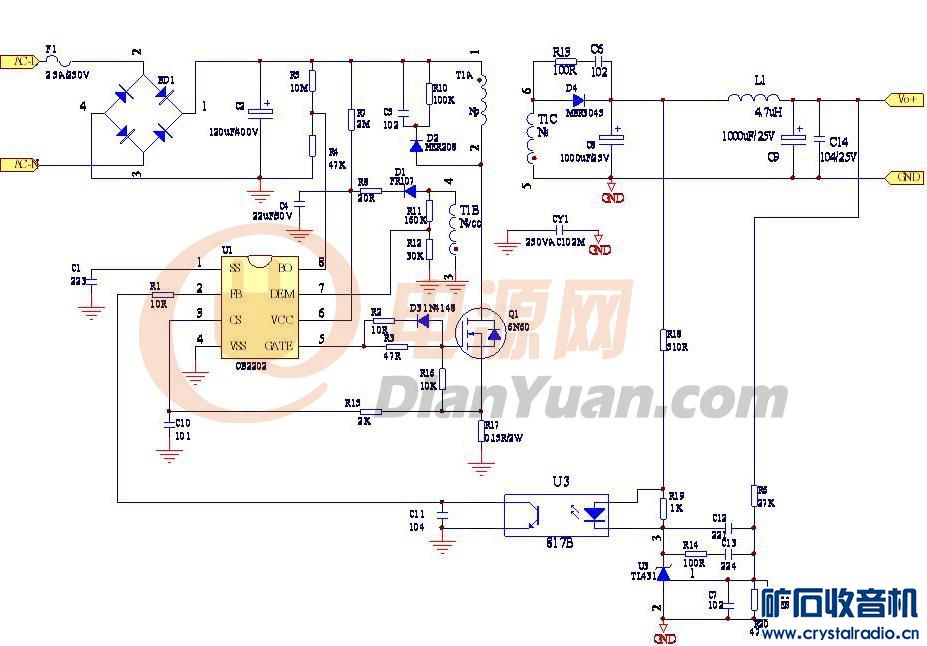

T12的开关电源,用着用着就没电了。刚开始偶尔会亮一下,用个1两分钟又没电了。后来测底歇菜了。用的OB2202驱动,开关管是好的,B+有320V电源,驱动芯片也换了2片。6脚VCC有11V电压,8脚BO有1.几V的电压,5脚GATE始终没输出。变压器拆下来之后量5脚页没有输出。光耦和TL431都换过。电阻页基本接近。请教是什么原因导致5脚无输出,该怎么修,先谢谢了。

发表于 2017-10-29 20:30:27 | 显示全部楼层
看c4电容容量
发表于 2017-10-29 20:43:52 | 显示全部楼层
启动电阻和电容看看。
发表于 2017-10-29 21:48:17 | 显示全部楼层
4脚的取样正常不?
发表于 2017-10-29 22:19:55 | 显示全部楼层
6脚电压不对,11V太低了,至少18V以上、、
发表于 2017-10-29 22:32:29 来自手机 | 显示全部楼层
6脚电压太低
发表于 2017-10-30 07:42:57 | 显示全部楼层
也许开关管源极0.17欧变大了,拆下量量。。。

怀疑变压器有1个脚虚焊了。
发表于 2017-10-30 09:09:01 | 显示全部楼层
是变压器的漆包线和焊接柱之间开焊了,工作2分钟开始发热,就脱开不工作了。
发表于 2017-10-30 09:09:20 | 显示全部楼层
兰贵烦 发表于 2017-10-30 08:29
谢谢大神,这个芯片资料说得不清不楚的,V MAX是34V,没说最低电压是多少。今晚回去把滤波电容和电阻取下 ...
C4换一个试试,估计会有奇效
