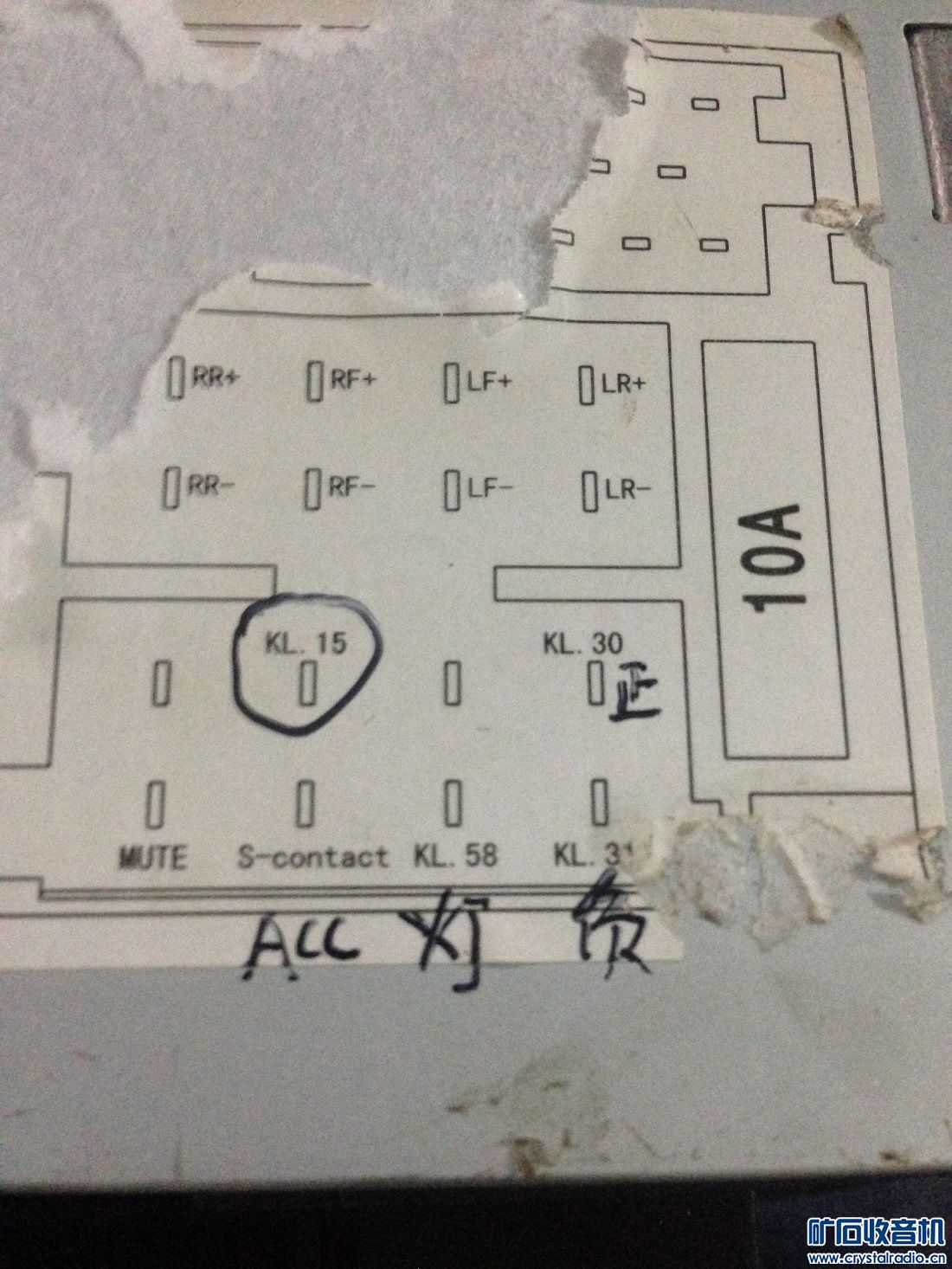

我的就是大众车机,淘宝买的尾线,刚开始是一个小时自动关机,这个其实不用解码器,
买的尾线一共5根线,黑色为负,剩下的4根全部接正极,完美解决,几天几夜都不会自动关机了

愿闻其详。上图看看
发表于 2017-12-29 22:59:19 | 显示全部楼层
海王星0819 发表于 2017-12-29 22:39
愿闻其详。上图看看
买的尾线一共5根线,1,黑色接负极 2,红色是ACC  3,黄色电源正极  4,橙色线是车机的小灯线   5,这根没介绍功能。  我把2345全部接一起,接入电源正极,1号黑色接负极。就这样解决了。车机上有个表格写着KL15,这个KL15就是5号线接入正极,不知道能否看懂 IMG_3133.JPG
 楼主| 发表于 2017-12-30 00:24:16 | 显示全部楼层
hello品味人生 发表于 2017-12-29 22:59
买的尾线一共5根线,1,黑色接负极 2,红色是ACC  3,黄色电源正极  4,橙色线是车机的小灯线   5,这根 ...
明白。kl15接电源正就可以了,网传是ig-on状态,不过晚点的产品没有这个,只有kl30了,也就是主电,就比较麻烦
