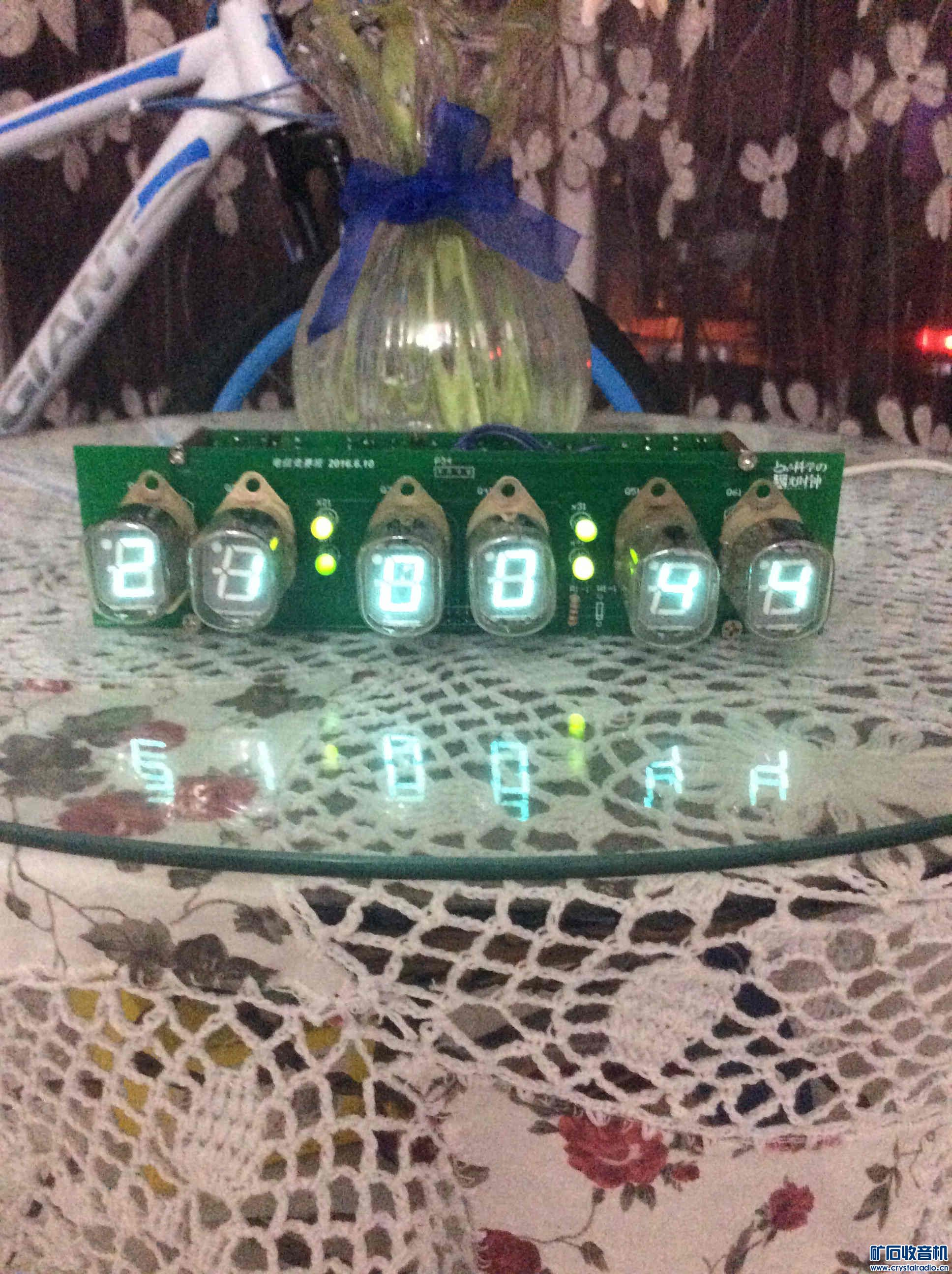

你亮度不行的原因就是电压太低,你看我们做的咋就亮的泛光晕

 楼主| 发表于 2017-11-6 22:51:07 | 显示全部楼层
同样的电压,有的很亮  有的就很暗,,加高电压依然很暗。。。。。
可能是我水平太差的缘故吧
发表于 2017-11-6 22:56:03 | 显示全部楼层
可能是我水平太差的缘故吧
我没遇到过,这个问题在辉光管上常见。荧光管上没见过。国产还是苏联管我都玩过。没见过。特别是后期的IV18,每个字符亮度一模一样。
 楼主| 发表于 2017-11-6 23:00:34 | 显示全部楼层
好奇的晶体管 发表于 2017-11-6 22:56
我没遇到过,这个问题在辉光管上常见。荧光管上没见过。国产还是苏联管我都玩过。没见过。特别是后期的IV ...
就是通用型号的管子,全新的,加同样的电压,有的很亮,有的管子都暗的不行,,,提高电压效果不明显,除非电压很高,一般标称20V,加到30多V可能跟正常管子加12V那样的亮度。有别的朋友也遇到通用的情况,国产的新管子。
苏联的管子要很多很多,,极个别亮度会差一些,但也不会像有些国产管那么暗,而且几率非常小,,,我测了有100多个苏联管子,就遇到两个亮度稍差一点的,,,
国产管子还有出现字段上星星点点的黑点,有老师说是掉荧光粉了,,,,

发表于 2017-11-6 23:31:55 | 显示全部楼层
nimblefox 发表于 2017-11-6 23:05
可是说我比较衰吧,,,果断放弃了,,用苏联管子省心些,找管子找的心累,,,,,

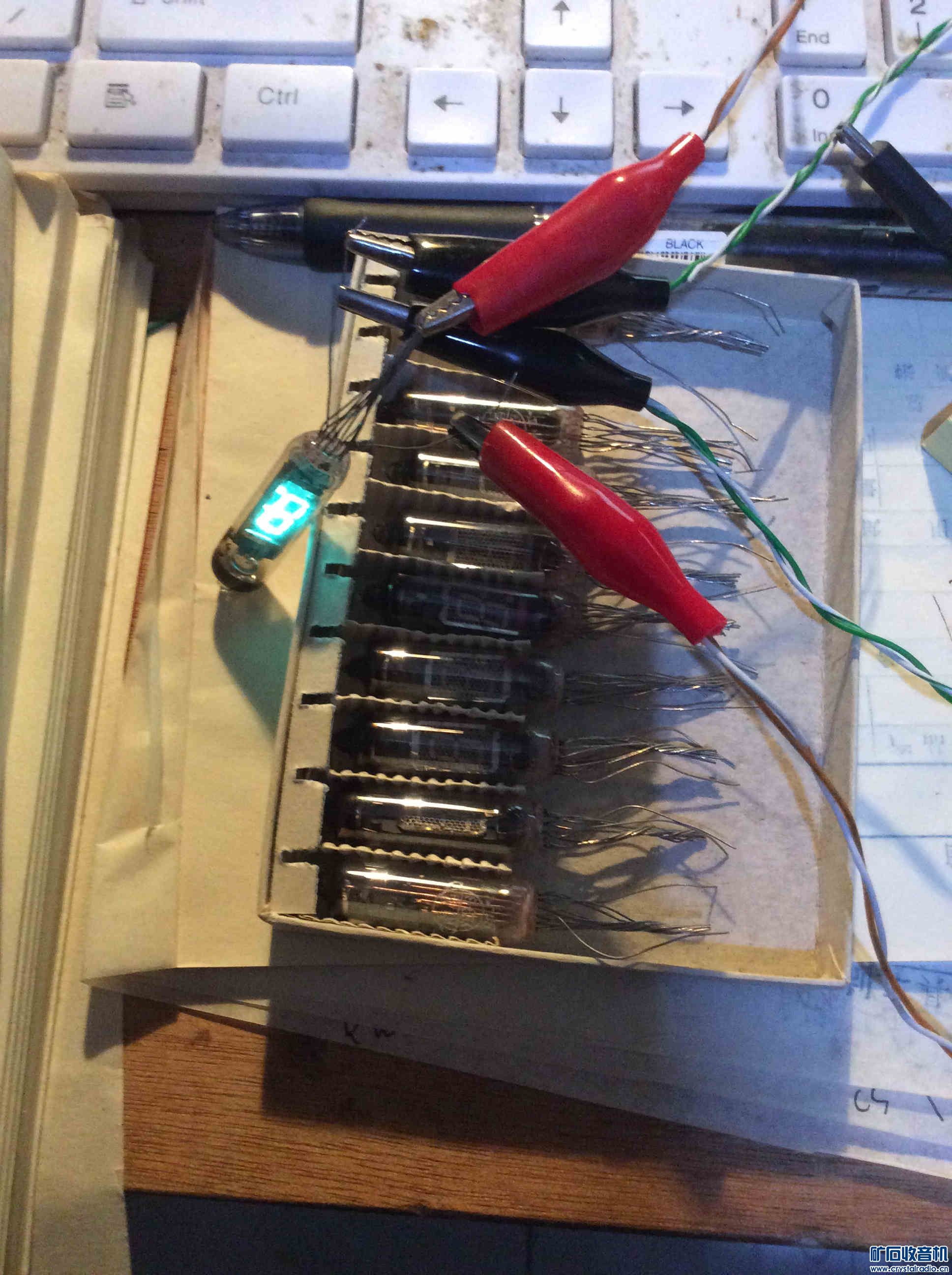

现场从30只ys9挑8只测试。都没有问题 不知道你是在哪里买的管子。新管子都是带盒子的

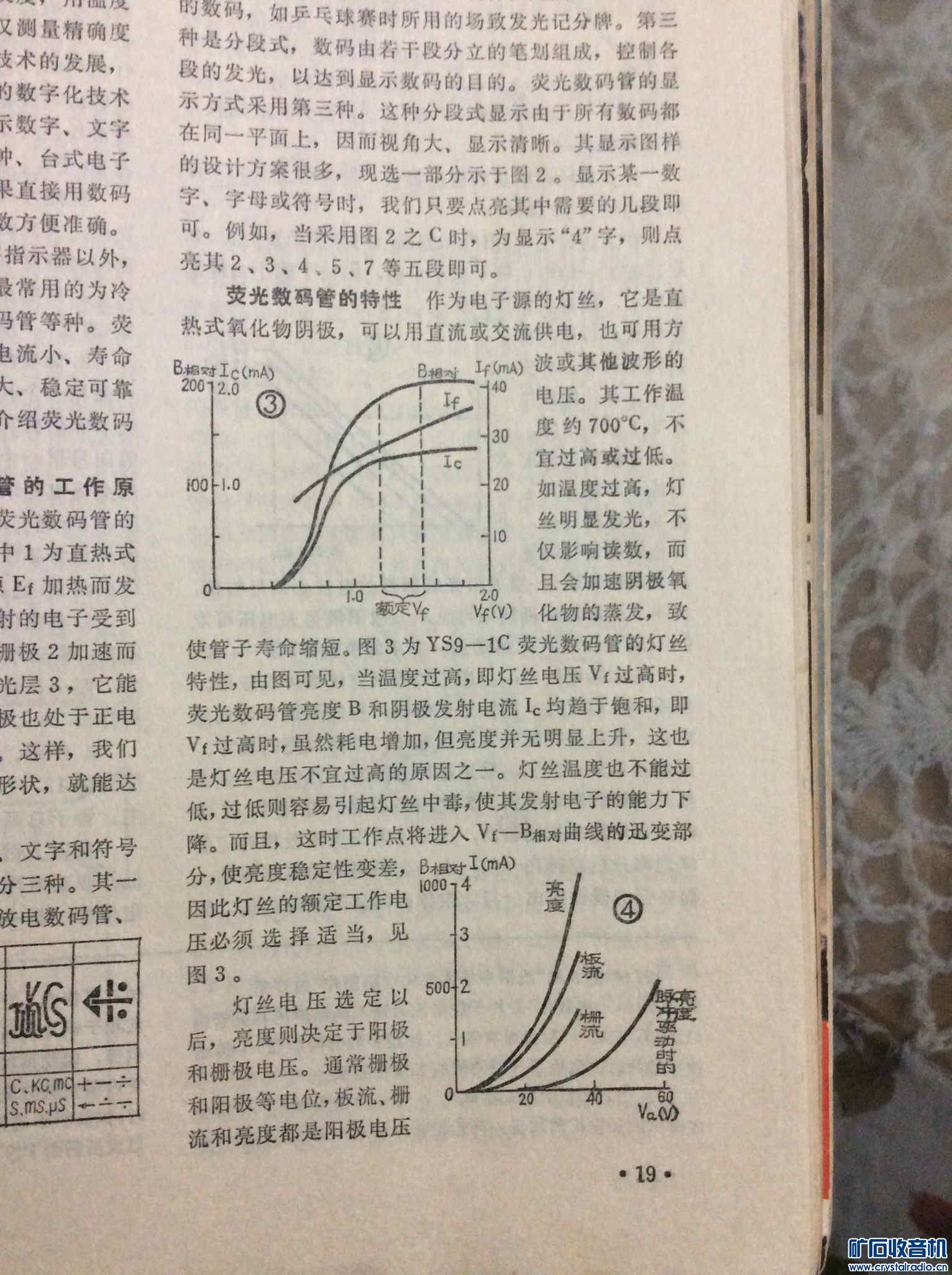

荧光管曲线图。高压过低直接影响亮度。过高并不会对亮度有强烈提升。(正是你用的YS9系列)

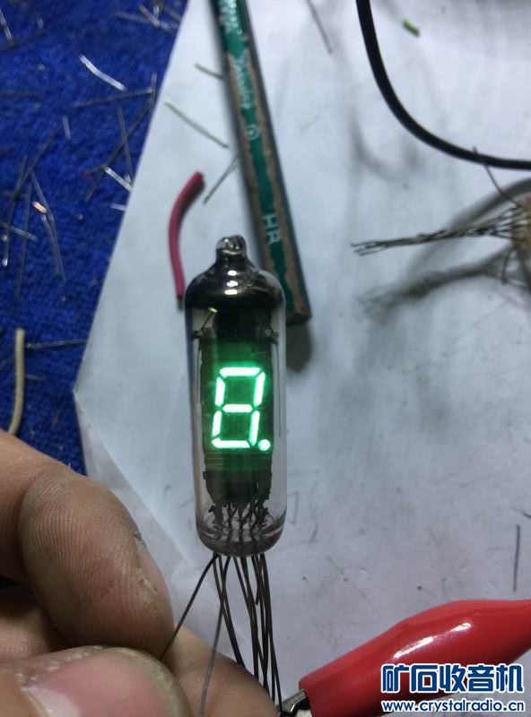

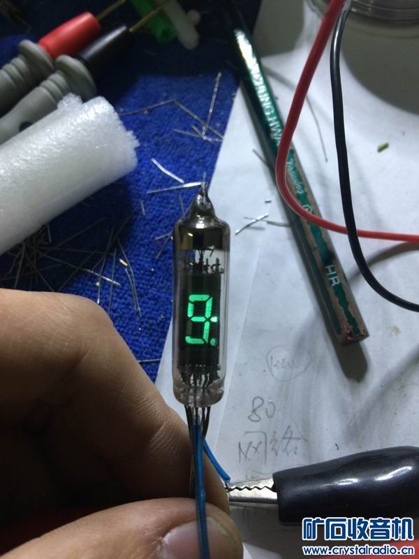

 楼主| 发表于 2017-11-7 19:21:53 | 显示全部楼层

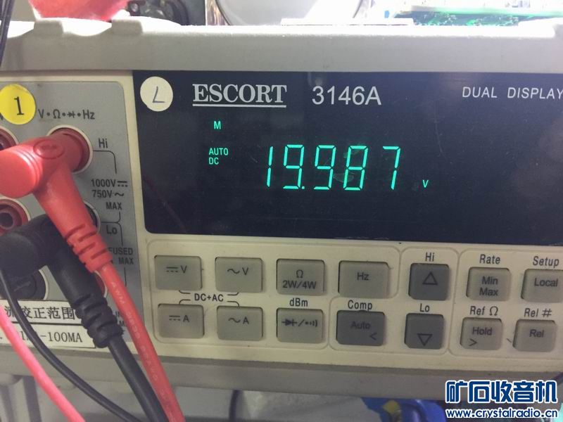

给你看看我测试的
高压  20V
这两个都是国产的YS9-4 一个是绍兴  一个是常电,都是全新的,,国产的也有好的,并不是所有的都像这样,只是这样的概率比较大,或者我买的不好也有可能
这两个是苏联的,差别还是很明显的,,测试条件都是一样的
