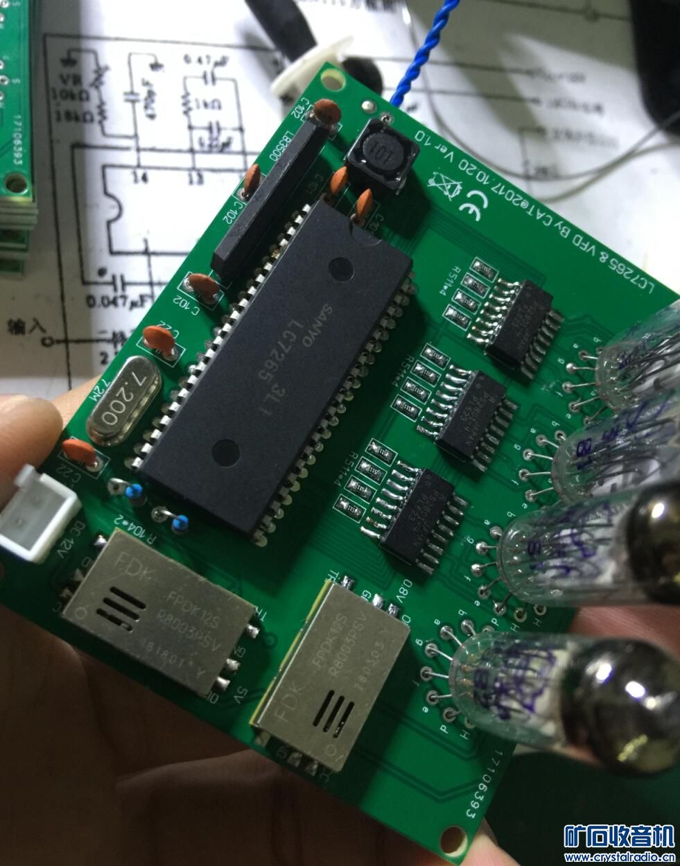

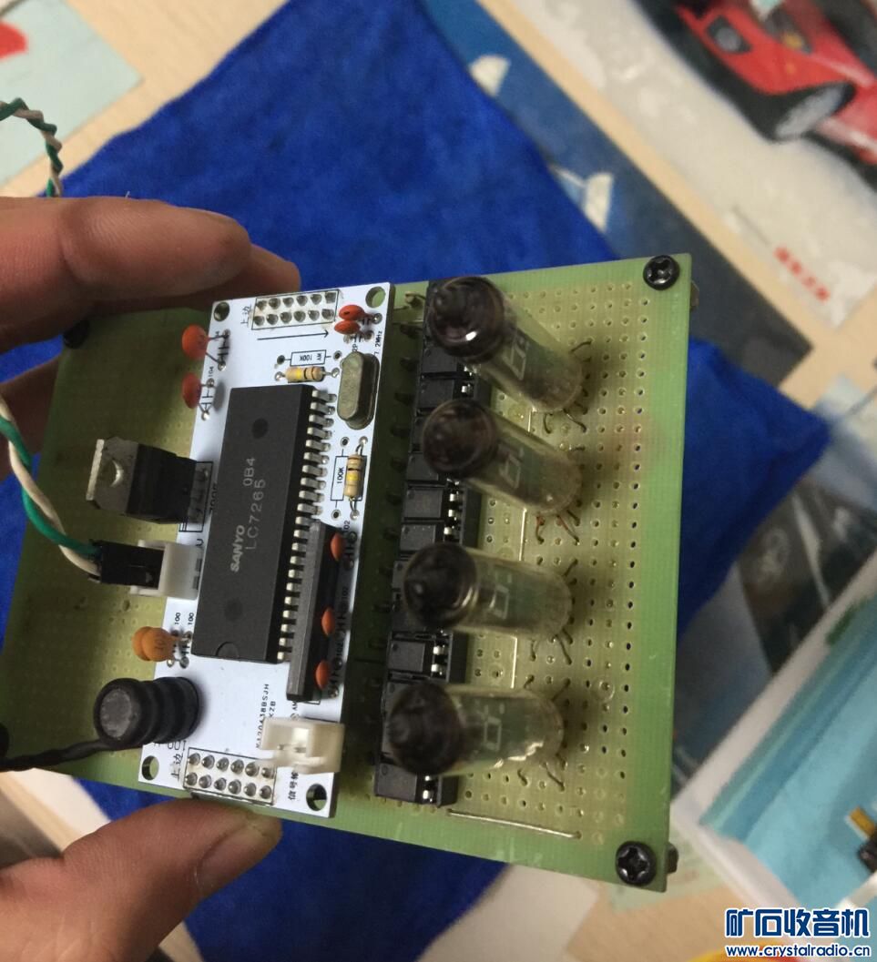

      若干年以前拆得一些荧光数码管,YS9-4,一直没找到合适的用处,放了好几年。这两年折腾电子管收音机,突发奇想,能不能用荧光数码管来做电子管收音机的接收频率显示?正好和电子管机器搭配。荧光数码管也算是一种电子管吧
       说干就干,手头有LED数码管的频率计,用的是LC7265的芯片,这个芯片就是设计用来做收音机频率显示用的,芯片输出脚直接对应LED数码管的每个字段,使用的是共阳数码管。输出电压约5V。查手册 荧光数码管需要20V电压才能点亮,5V无法驱动。试验得知,荧光数码管用12V电压也能正常工作,亮度也挺好,且12V电压比较容易获得,变压器有9V绕组,一般给解码芯片用的,整流后可获得12V电压。于是想到了笨办法,用芯片输出的5V控制光耦,光耦的输出端再控制荧光数码管的12V电压对应到字段。

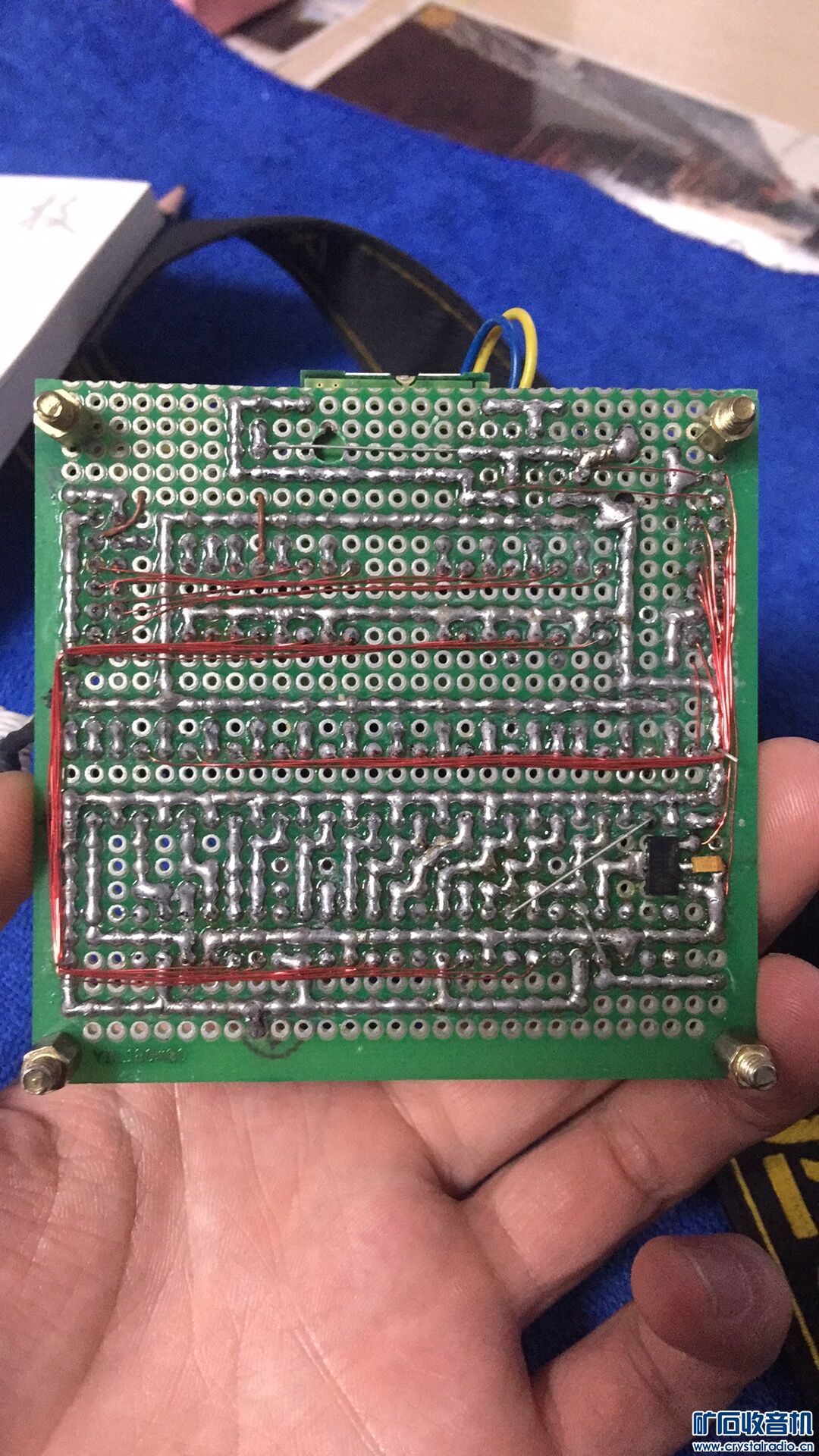

      洞洞板伺候 ,经过艰难的焊接、飞线(此处省略一万字 ),终于,正常工作了 。上机测试正常,就是体积略大。

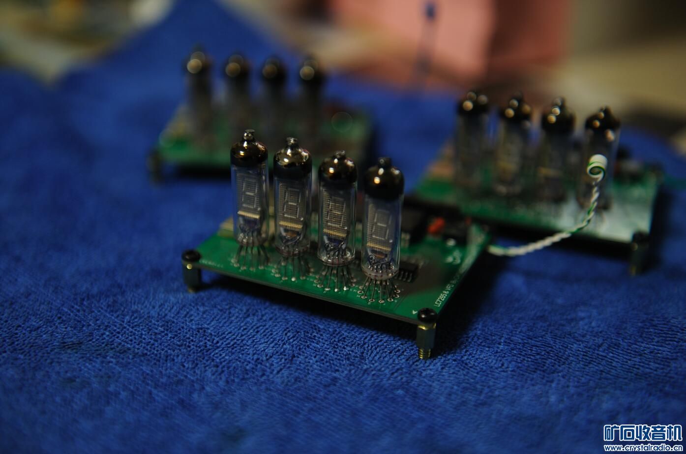

      正好赶上国庆放假,在家没事,画了PCB,重新买了管子,假期结束后,管子 板子都到了,匆匆焊上,结果令人失望,买回来的管子亮度非常差,几乎不能用,试着加高电压也无济于事,于是又换了一家买了10来只管子,一试还是一样,,有的亮有的暗(不知道是别人挑剩下的还是保存不当),,根本不能用, 果断放弃了,报废了一批板子。

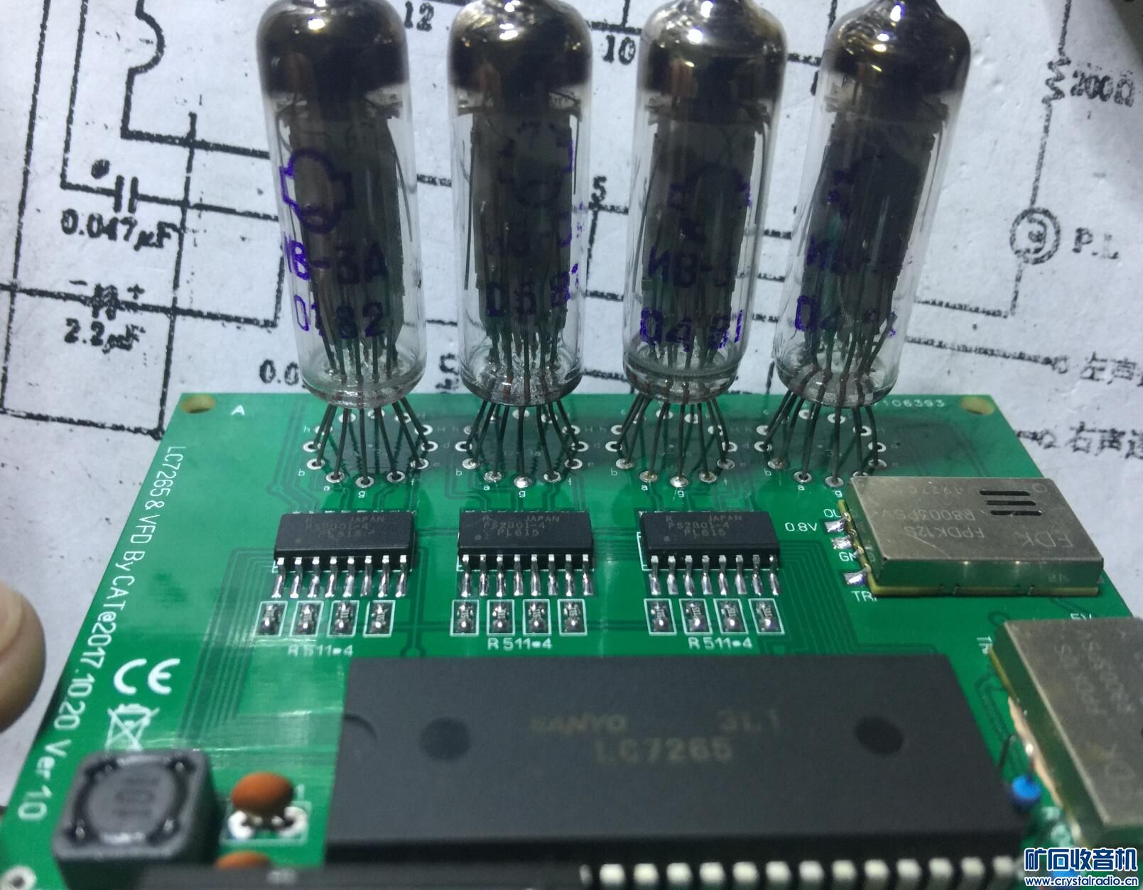

      无奈之余  重新买了一批苏联的管子回来测试,果然苏联的管子个个好用,颜色也很好,字体也比国产的好看,于是重新画了PCB,板子打回来,焊了几块出来,效果还是很好的,,
附上部分制作的图片和使用视频,跟大家分享一下,,不足之处还望各位老师请指点,,,,
这个是用洞洞板做的YS9-4的试验。
焊上管子
让人抓狂的飞线
焊完的样子,加上主控板
这个是正常工作的样子

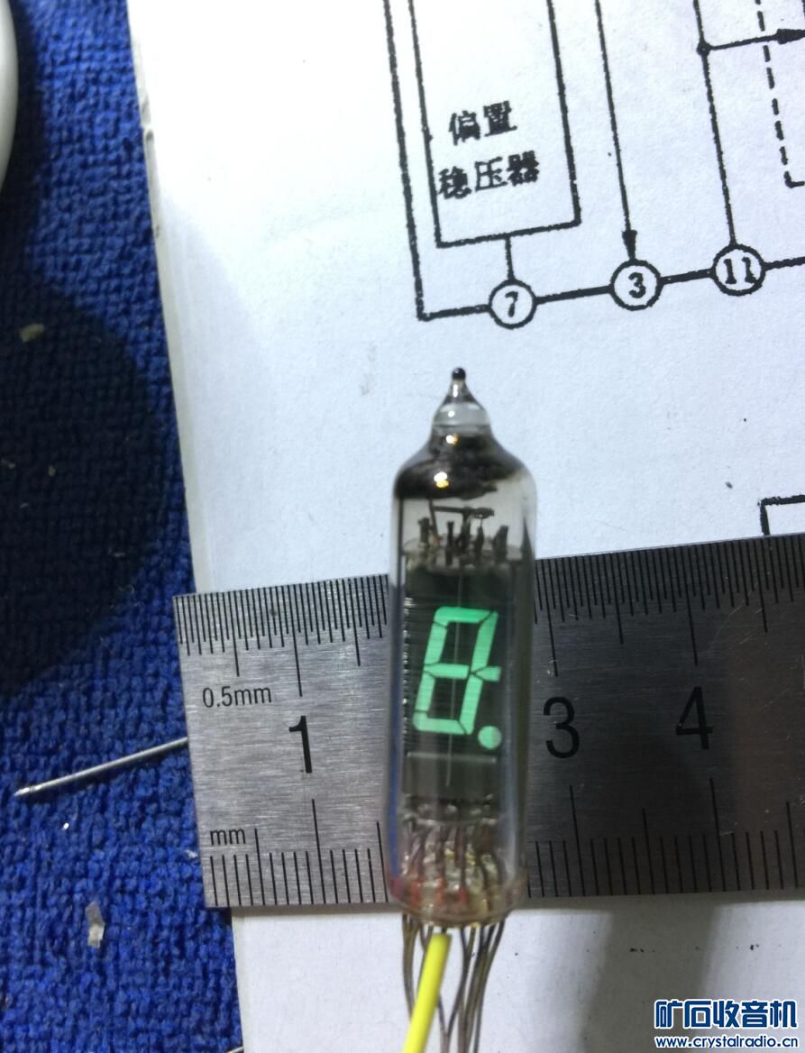

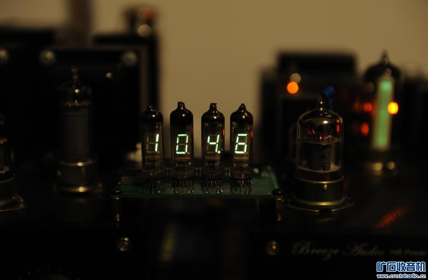

对比一下全新的YS9-4和苏联的管子,都是使用12V电压点亮的
这个是买来的全新 YS9-4,亮度比较暗
这个是苏联的管子,明显亮度差很多,而且字体也不一样,颜色也不一样,国产的偏白,塑料的偏翠绿
新画的板子
开始焊贴片,忽略这渣渣焊工 ,0603的电阻焊的人眼花
焊上主芯片和DC模块
焊完了,

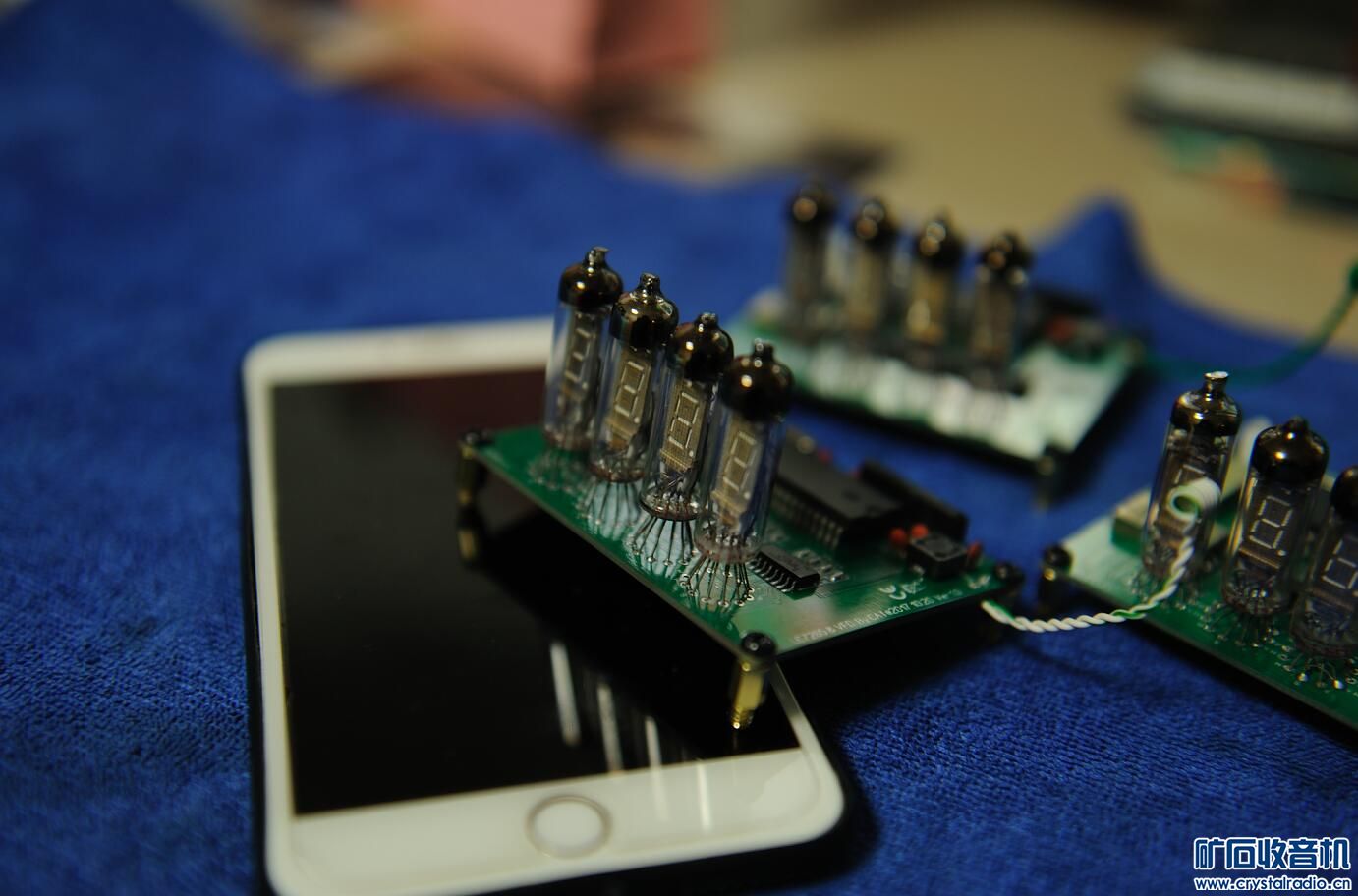

工作的样子

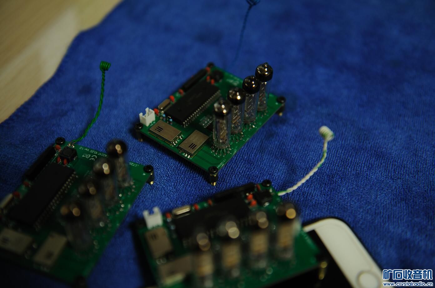

顺手多拍了几张,臭得瑟一下

每个板子都翘一个小尾巴是什么东东啊

 楼主| 发表于 2017-10-28 09:05:06 来自手机 | 显示全部楼层
hxs 发表于 2017-10-28 08:23
每个板子都翘一个小尾巴是什么东东啊
感应本振信号的
