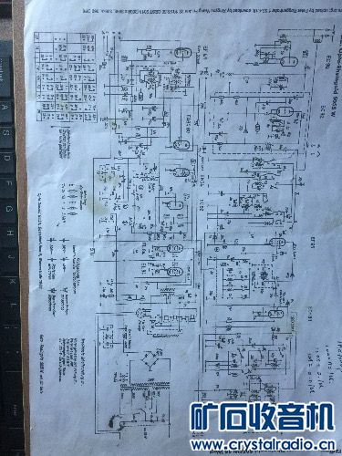

两熊猫601机芯一个德行,拾音正常就是收不到台。
 楼主| 发表于 2018-7-26 15:48:20 来自手机 | 显示全部楼层
今天修了一下,现在短波2正常了,原来是线圈断线了。重新接上后电台马上出来。。但是短波1,中波没戏,还望高手指导下,谢谢!

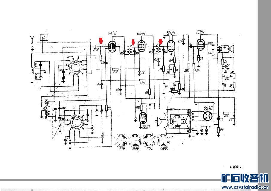

发表于 2018-7-30 21:45:07 来自手机 | 显示全部楼层
w6955 发表于 2017-10-30 11:47
拾音不是响了吗?那就好办了,找个破收音机半导体的就行还好用,从中方末级经过一个5P-20P电容引出一个 ...
大师给我看看那个是中放的栅极呢?谢谢
发表于 2018-7-30 23:52:51 | 显示全部楼层
画红色标志处,注意阳极有高压!

前辈们好、我的收音机中周频率是468,咱们一般都是465KHz,这和收不到中波有关系吗?收音机调频是正常的,谢谢前辈
发表于 2018-11-8 15:10:09 | 显示全部楼层
6K4的阴极是通过波段开关接地的,如接触不好6K4不能正常工作就收不到电台,这种设计是为了拾音时不受前级干扰,但日久天常波段开关接触不良成601的通病。
发表于 2018-11-8 18:14:56 | 显示全部楼层
怀念徃事 发表于 2018-11-8 15:10
6K4的阴极是通过波段开关接地的,如接触不好6K4不能正常工作就收不到电台,这种设计是为了拾音时不受前级干 ...
好像后来很多机器都是在拾音档切除收音头屏压解决了
