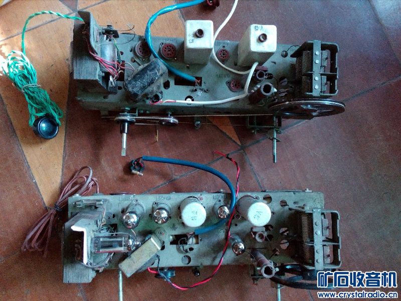

今天闲得没事情,翻出了两601。接上喇叭通上电,还好几十年的老家伙了,居然能叫!!有一个情况差些,好几个电容都老化开裂了,换,换。两拾音正常就是收不到台。哎不知道该怎么办了。

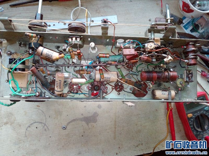

刚刚测试了一下,6A1的1脚-4V,5脚186V,6脚79V,7脚2V,用表笔碰触这几个脚时,喇叭有大的哒哒声。

发表于 2017-10-27 20:51:55 | 显示全部楼层
一脚有负压,一般来说没问题,有条件测量一下震荡栅流,中波应该在0.5毫安左右。我看各脚电压问题不大,工作应该是比较正常的,如白居不易老师所说先检查波段开关的接触,还有就是天线线圈振荡线圈有没有霉断,先把中波弄响了再弄短波即可。

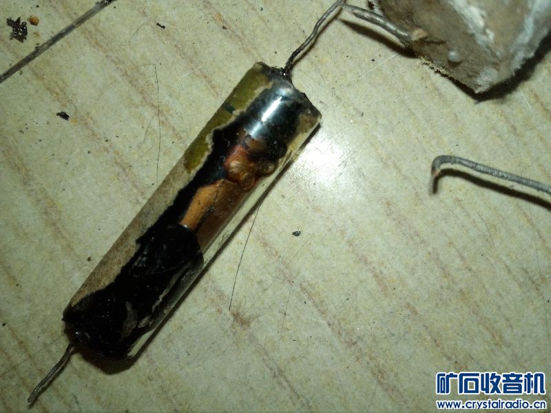

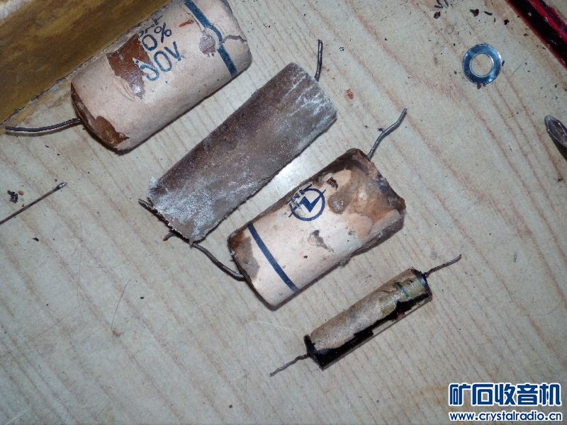

没有条件了,测不了电流!波段开关下一步是重点整治对象。机器到手机芯内有霉变,换 了几个电容,可以看见明显的痕迹,
发霉
发霉
发霉还开裂。
发霉还开裂。
已经爆开了,居然是玻璃壳沥青封装的,头一次见
