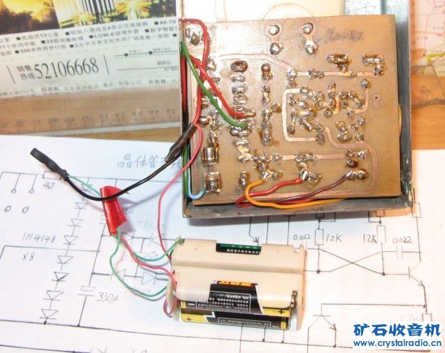

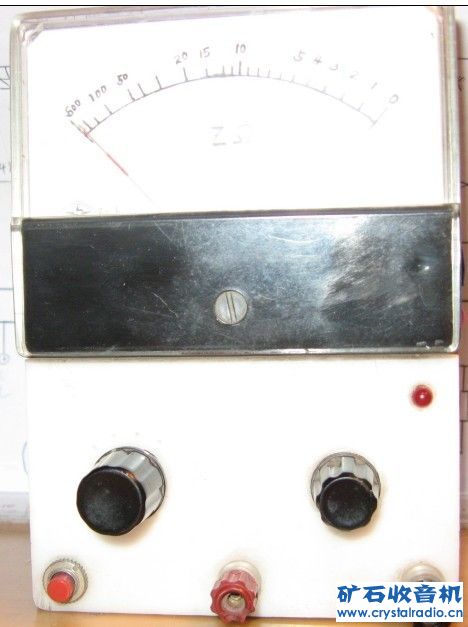

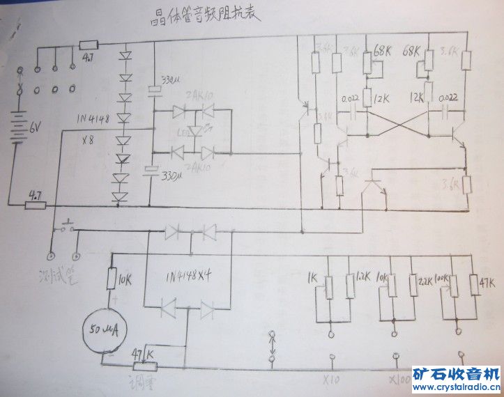

我1991年由于工作需要,按照香港飞利浦公司何国强先生使用的阻抗表,仿制了一台,效果较好,初学者不管做耳机,还是绕输出牛,测量效果都不错,结构比较简单,共使用5只三极管,4只NPN的,一只PNP的,16只二极管12只1N4148,4只2AK10(可用2AP9代替)一只50UA表头。
上外观图
外观就是这样。

调试顺序:先调整震荡频率为1000HZ,再调整方波正负宽度一致。
再分别调整乘10,乘100和乘1000的准确度,可以调零准确后,用准确的电阻与刻度调整一致。C:\Documents and Settings\Administrator\桌面\参赛 展品

不错!有几个阻值看不清。“先调整震荡频率为1000HZ,再调整方波正负宽度一致。”能介绍详细点吗?

调整两个68K可调电阻,使震荡频率为1000HZ,可以用频率计,或带频率计的数字万用表测得。频率调好后,可以用直流电压表测量输出端的交流输出(当然,有示波器调脉冲宽度一致更好),调到表针不动,就可以认为正负脉冲宽度一致了,然后再看一下频率,仍在1000HZ,就可以封住2个68K可调电阻了。
看不清的电阻基本都是3.6K,(共有6 只3.6K电阻)

能不能照多几张照片?电路图上那8只1N4148串联接不接测试线的?我也想仿制一块
 楼主| 发表于 2010-12-18 17:26:18 | 显示全部楼层
回11楼小平朋友,我由于技术不熟练,图照的不清楚,请原谅,8只4148是作为稳压管用的,防止电池电压下降后,影响测量精度,另一种作用是取出中点电压,每四只作为一组并联在一只电解电容上。是接通测试笔的,小按键开关是调零时方便操作。

看照片是非线性刻度,1K的频率是否可以用误差小的无感贴片电阻来校准?。另外可否如图改动多设几个测试频率如400,1K,1.8K,2.4K等?
