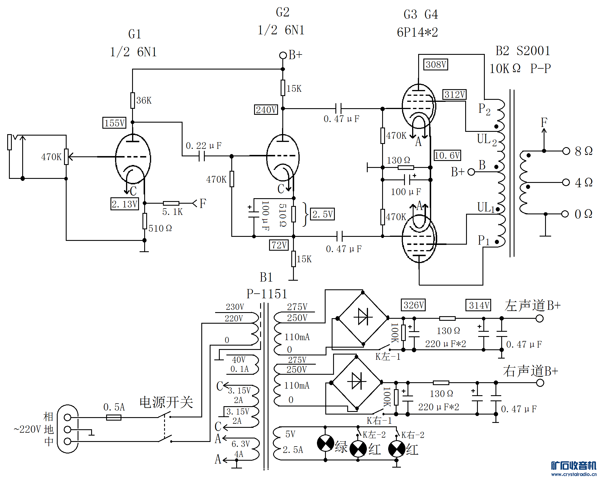

6N2+6P14胆机

特快 发表于 2017-10-25 10:20
强烈建议做推挽!
强烈建议做推挽!
强烈建议做推挽!
推挽输出有可以参考的电路图么?
发表于 2017-10-25 19:29:07 | 显示全部楼层
blusky 发表于 2017-10-25 18:54
推挽输出有可以参考的电路图么?
这图我装过,效果很不错
 楼主| 发表于 2017-10-25 20:02:03 | 显示全部楼层
jupeter 发表于 2017-10-25 08:36
电路问题很大,建议楼主找个成熟的电路做。
粗略看了一下,6N2一边缺个屏极电阻,6P14两个都没有栅极电 ...
有具体点的 参考电路图么? 我看论坛的图 都有很多内容没画完整,或者跟我想要的不符合。
 楼主| 发表于 2017-10-25 20:03:17 | 显示全部楼层
顺风雨 发表于 2017-10-25 08:14
6Z4一边一个?接线很麻烦的。
我是打算pcb做的,没打算搭棚
 楼主| 发表于 2017-10-25 20:04:46 | 显示全部楼层
LC谐振 发表于 2017-10-25 13:16
这电路图画得超乎想向
应该怎么修改 麻烦具体指导一下。谢谢
 楼主| 发表于 2017-10-25 20:05:33 | 显示全部楼层
shengcy 发表于 2017-10-24 23:39
还不如网上买个套件装装玩玩就可以了
因为不懂,所以一步步来,错误总是难免的,但是我相信最后也会变好的,毕竟论坛有这么多热心大神的帮忙
 楼主| 发表于 2017-10-25 20:07:59 | 显示全部楼层
365171757 发表于 2017-10-25 08:42
楼主是左撇手,如果不是后视图常规应是右边是电源进线。
嗯嗯 这个问题我考虑一下,不过我这个图是从后面往前面看的。所以220V AC电源输入在左侧。

嗯  确实是存在不少问题,还需要多请教老师们。

发表于 2017-10-26 18:53:25 | 显示全部楼层
没有看到楼主的图,如果是三极接法,下面电路很容易成功,4.7K负反馈电阻需经过调试确定,扼流圈可以使用2~4H,100MA的:
