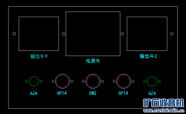

各位大神:打算做一个6N2+6P14的胆机玩一下,但是本人不太懂电子管的这些,特地画了一个电路图,请各位大师帮忙看看,有啥问题,哪里有问题。谢谢老师们了。
机器布局如图所示:
后面进线如图所示:
发表于 2017-10-25 08:14:11 | 显示全部楼层
6Z4一边一个?接线很麻烦的。

发表于 2017-10-24 23:50:47 | 显示全部楼层
这种追求完美对称的做法很不可取。最好还是4007整流,简单效果好。
发表于 2017-10-25 00:52:53 | 显示全部楼层
电子管的位置改变一下,就好看一点。即:6P14放两边,中间放两只6Z4,第一排放6N2。
电路问题很大,建议楼主找个成熟的电路做。
粗略看了一下,6N2一边缺个屏极电阻,6P14两个都没有栅极电阻。,等等吧,这图新手做够折腾的
发表于 2017-10-25 08:42:13 | 显示全部楼层
楼主是左撇手,如果不是后视图常规应是右边是电源进线。
发表于 2017-10-25 09:36:16 | 显示全部楼层
觉得6Z4的摆放位置不太合适,应该放在电源变压器前面
发表于 2017-10-25 10:20:32 | 显示全部楼层
强烈建议做推挽!
强烈建议做推挽!
强烈建议做推挽!
多极管单端机器,如果不用深度负反馈,想把总谐波失真控制在5%以下几乎是不可能的!
虽然楼主的图用了三极管接法可以显著改善失真,但输出功率却变得小得可怜.
而且该电路图中6N2的6脚缺屏极负载电阻,两个6P14的栅极缺栅漏电阻,直接照图装肯定不响

发表于 2017-10-25 13:40:34 | 显示全部楼层
打开电路图看了一下,这种图太难看了、看不习惯也没仔细看。
按网友jupeter所说,如果6P14没有栅极电阻的话,开机6P14立刻就会红屏,导致损坏!
所以说还是找成熟的电路图为好。
