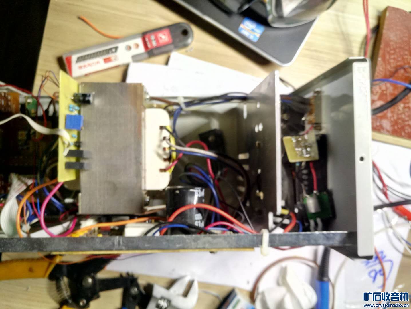

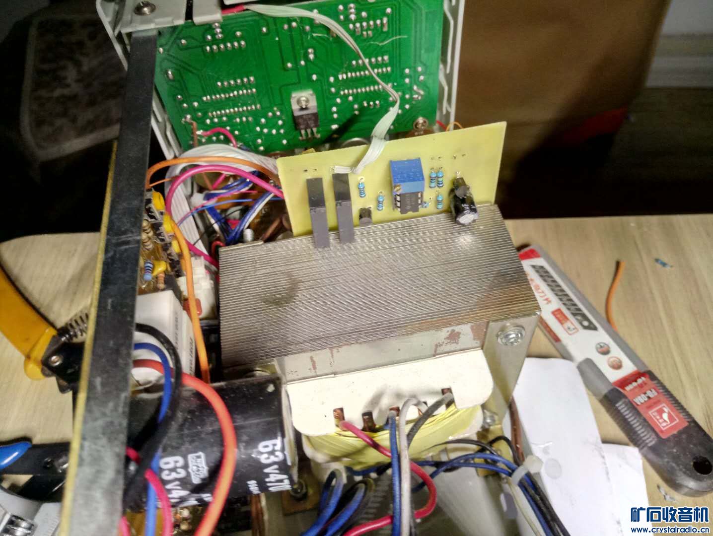

然后装机调试,设定的断开电压是2.5V左右 228965751934250333.jpg 339298484964399822.jpg 170513486930483733.jpg ,把板子拧到变压器的螺丝上,位置刚好
话说这个龙威的确是要比dazheng的设计的好一些,最起码里面很工整……
