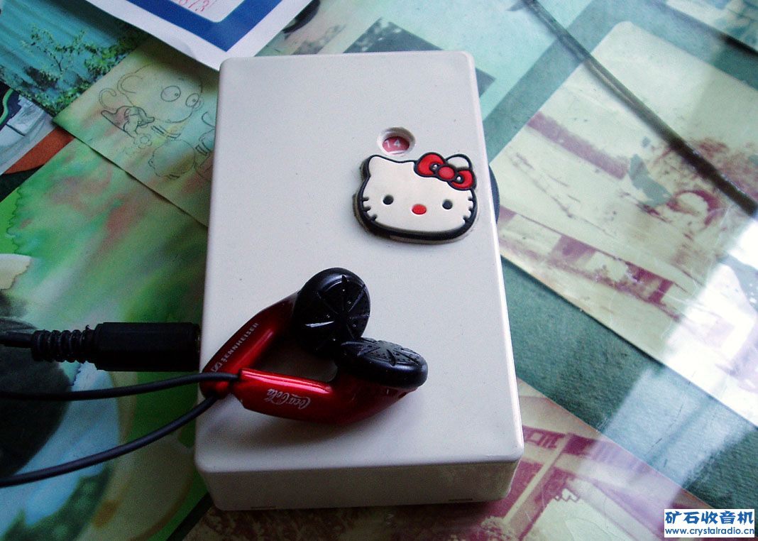

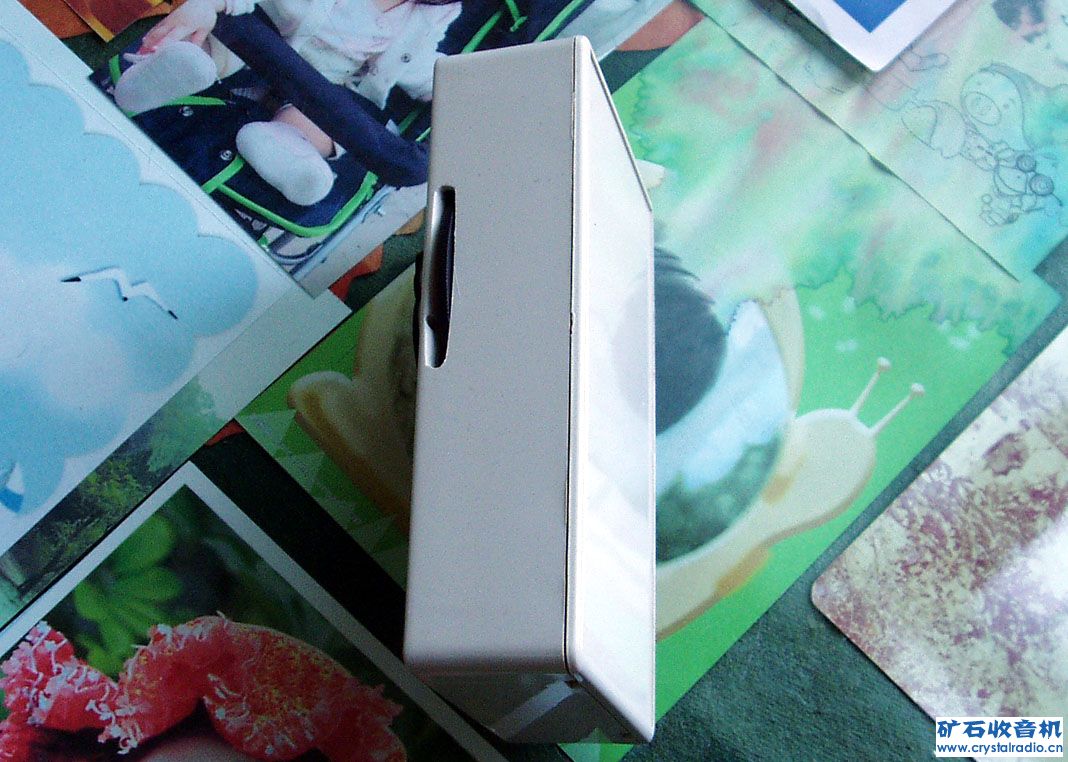

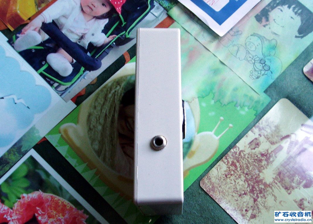

前几天有坛友发帖对TA7642的灵敏度和某电路表示质疑,近日抽时间又按原电路做了一台,7642换了一个国内封装的品牌,其余均按原电路提供的元件参数,过程一切顺利,和以前一样。唯一不同的是,R2用1K电阻时有轻微啸叫,换成2.7K后正常,以前都用1K,没发现这个问题,看来7642还是存在轻微的个体差异,必要的调试还是需要的。

谢谢关注,机壳是本地电子城卖的一种塑料盒,2元一只,用时根据实际需要稍作加工即可。淘宝上也有,1.5元一只,只是买的少了加上寄费就显得贵了。

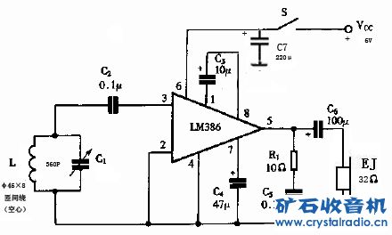

7TA642收短波没有来及试,昨晚先试了一下LM386收短波的实验,效果还不错,见链接。http://www.crystalradio.cn/bbs/thread-156538-1-1.html因时间太晚未及拍照,先上个电路图。

 楼主| 发表于 2010-12-16 11:39:32 | 显示全部楼层
