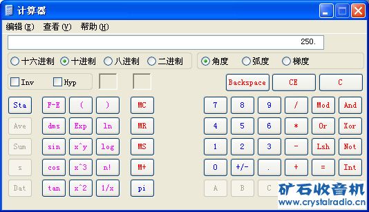

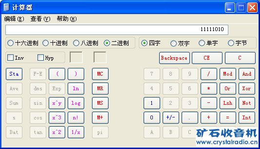

今天的主要内容就聊完了,最后说说简单的数制转换方法。编制程序时经常要进行数制转换,二-十六进制互相转换还算简单,四位一组转就是了。二-十进制转换可就比较麻烦了,而且容易出错,这里考拉教大家一个简单的办法:
能上网来看这个贴的朋友都有电脑,那么调出你电脑中附件里的计算器,点菜单里的查看选择科学型(默认是标准型),然后就可以看到显示数字栏的下面有几个不同数制的选项,先选择要转换数据的原始数制,然后输入那个数字,再选择要转换到的数制,你就可以直接看到转换结果。详见附图,简单吧!
今天就先说到这里了,最近理论说的多,下次聊聊实际的,上哪里获得单片机以及如何写入程序,且听下回分解。

原始值十进制250
原始值十进制250
转为二进制
转为二进制
