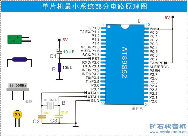

4、正确的开始很重要
前面已经说了加电后单片机内部是怎么运作的。但熟悉模拟电路的都知道当电源启动后到电压上升达到稳定是有一个时间的,虽然时间很短但在这个期间还是会有一些波动以及电压达不到预定值等问题。从前面单片机用的时钟晶振就可以知道单片机运行的速度是很快的,虽然电源达到稳定的时间短,但这段时间已经足够单片机作很多事情了。假如电压不稳定而单片机已经开始干活,就可能因为电源的各种问题给单片机的工作带来干扰,甚至产生运行错误。
如何避免呢?最简单的办法当然是等电源电压稳定了再干活,因此单片机就需要一个上电复位电路。单片机一般都有一个复位引脚,叫作RESET/RST或其他名字,当这个引脚接上预定的高电平或低电平(这个词后面再解释)时,单片机就复位,回到刚加电的状态,进行内部初始化,并重新到复位矢量处去从头执行程序。因此只要在系统加电时让复位引脚保持在复位电平一段时间,等到电源稳定再撤销,就可以实现正确的上电复位。简单的上电复位电路可以用一个电容和一个电阻构成,上电时由于电容充电让复位引脚保持在复位电平,充满电后自动撤销进入正常运转。例如51是高电平复位,就可以让RST(51的复位引脚)通过电容(常用10uF或22uF)接VCC(电源正极),同时通过一只电阻(常用1K欧或10K欧)接到GND(电源负极,也即地线),上电时电容充电使RST保持高电平处于复位状态,充满电后由于接地的电阻使RST处于低电平进入正常运行,电容的容量和电阻的大小决定了上电复位的时间。只要电容和电阻构成复位电路的充电时间大于电源电压稳定所需要的时间,就可以保证单片机的正确复位
除了这种简单的电路还有一些专用的单片机复位集成电路,可以更可靠的为单片机提供上电复位服务。此外一些比较新的单片机如AVR M8和PIC等内部集成了上电复位电路,可以使单片机上电后延时一段时间再开始工作,因此这些单片机只要设置正确不用外部复位电路也能正常工作。
5、哪些是必须的?
从前面聊的这些我们已经知道单片机要干活除了电源还是需要一些外部条件的。首先需要一个时钟,比如51要外接一个晶振和俩微调电容(常用30PF);其次需要一个上电复位电路以保证可靠的复位。有了这些单片机就已经准备好可以接受程序工作了,因此以上这些就可以称为单片机的最小系统,基本是由单片机本身,时钟电路,上电复位电路三者构成。后面附了一张参考图,是网上找的。注意图上多接了一根线,EA脚(右边中间部位)也接了VCC电压,为什么要接这根线后面再说,这里不必深究。
注意最小系统不是一个固定的概念,不同的单片机可能最小系统构成不同,同样的单片机可能设置方式不同最小系统构成也不同。简单到极致时钟和上电复位全部用内部集成的,一个芯片就已经是最小系统了。所以最小系统应该理解为可以保证可靠的上电复位以及正常运行的最小系统构成
另外注意这里说的最小系统和一些市售最小系统板的区别。这里的最小系统是一个理论上的概念,而市售的最小系统是一个实验中的概念。这些最小系统板除了前面说的理论上的单片机最小系统外,一般还集成了供电系统、串行通讯系统、程序下载系统、以及总线驱动系统等(根据设计和需要会有一些取舍)。这些可以为你的实验提供可靠的保证,是一个实验应用中比较完备的单片机最小核心系统。

刚刚修订了一下,有些小改动,加了一张图。

看楼书的图片怎么像是杜洋的啊???
 楼主| 发表于 2010-12-7 22:06:49 | 显示全部楼层
原帖由 lxa000 于 2010-12-7 21:33 发表
看楼书的图片怎么像是杜洋的啊???
用GOOGLE在网直接找了一张,觉得合用就贴上了,没看原始出处.有版权纠纷吗?如果有的话我换一张就是了.

很弱智的问一下~电容有极性么?
 楼主| 发表于 2010-12-7 22:40:31 | 显示全部楼层
原帖由 生活的旋律 于 2010-12-7 22:37 发表
很弱智的问一下~电容有极性么?
有的有,有的没有.大容量的多数有,象铝电解和钽电容.小容量的一般没有,象常用的磁片和独石.
