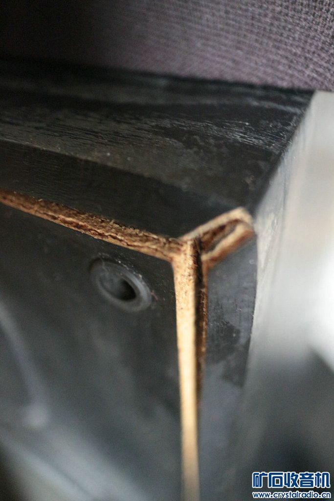

音箱箱体开裂如图,是英国产的老音箱,不舍得丢。不知按原尺寸做一个新箱,音质影响大?

G4-AAA 发表于 2017-10-16 16:41
受潮后刨花板膨胀,顶起饰面材料了。恢复方法:干燥后注胶、以外力压实复型(不可铲除材料),修整。
什么胶好?便宜实惠

G4-AAA 发表于 2017-10-16 16:54
木工胶就可以,但干燥慢。用溶剂调稀的硝基漆也可以,挥发很快,注意防火和吸入溶剂挥发物。
木工胶是白乳胶?

G4-AAA 发表于 2017-10-16 17:05
目前“木工”胶除去白乳胶(聚醋酸乙烯)还有用环氧胶的,这只是个俗称。粘合剂的具体分类要更专业,植物类 ...

从新贴面板也可以

内部受潮涨开了,不太好修
朋友注什么胶?注木工胶行吗?
