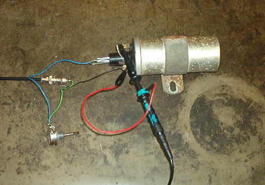

回复 #24 光说不练 的帖子
这台 “不用天地线的矿石收音机” 的原作者曾经做过汽车点火线圈代替音频变压器的实验 ( http://www.crystal-radio.eu/entrafotest.htm )。现在介绍他的实验结果,供大家参考。
汽车点火线圈做音频变压器
汽车的点火线圈也可以做音频变压器。
点火线圈有两个绕组。一个是低压绕组 ( 具有低阻抗 ); 另一个是高压绕组 ( 具有高阻抗 )。
点火线圈两个绕组的接地点是连接在一起的。
点火线圈的测试设置
点火线圈的测试设置
这个用于测试的旧点火线圈型号是 LA12,不知道它来自什么型号的汽车。
在这个实验里,高压绕组是作为输入线圈。输出线圈(低压绕组 )连接不同数值的负载电阻并测量以下的参数:
(1)  对 1 KHz 的输入阻抗
(2)  频率响应范围 (-3 dB )
(3)  在 1 KHz 的效率
测量结果如下 ( 第一项是对 1 KHz 的输入阻抗,第二项是频率响应范围 (-3 dB ),第三项是在 1 KHz 的效率 ):
47 Ω : 148 KΩ, 450 Hz - 19 KHz, 0.64
68 Ω : 178 KΩ, 600 Hz - 19 KHz, 0.58
100 Ω : 212 KΩ, 600 Hz - 18.6 KHz, 0.53
220 Ω : 275 KΩ, 1 KHz - 13 KHz, 0.31
频率响应的最佳点是在频率响应范围的中间,但是因为 1 KHz 是对矿石收音机最重要的频率,所以我测量在 1 KHz 的效率。
这个点火线圈对低频的频率响应有限,但是无论如何,它对矿石收音机是有用处的。例如,我们可以用时髦的  2 × 32 Ω 耳机 ( 等于 64 Ω ) 做负载,输入阻抗将会是大约 170 KΩ。
由于点火线圈里面的两个绕组连接在一起接地,因此不可能串联几个点火线圈去获得更高的阻抗。
