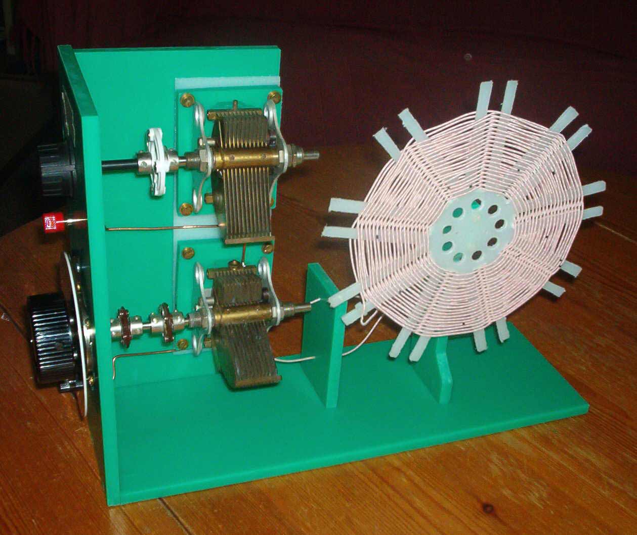

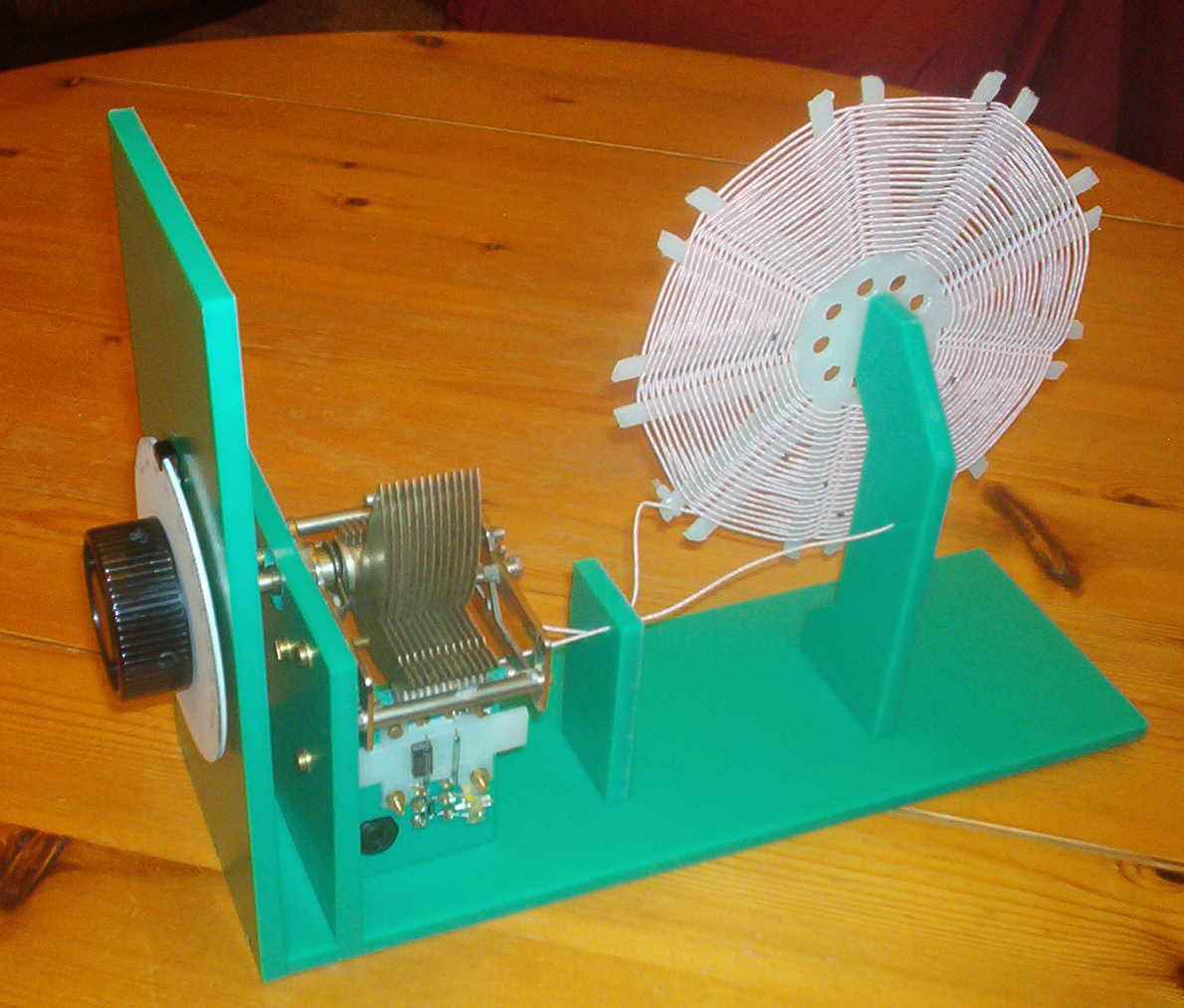

这是玻璃管簧片开关的照片。小磁铁可以左右移动,因此可以选择接通其中一个开关。检波器 D1 位于左边簧片开关的下方,体积太小不容易看清楚。 004.jpg
由于没有外接天线电容的影响,频率可以在调谐刻度盘上直接阅读。 旋钮和调谐可变电容器之间有 1:5 的变速机械。频率刻度盘与调谐可变电容器连接,因此转动的速度是旋钮的五分之一。 005.jpg

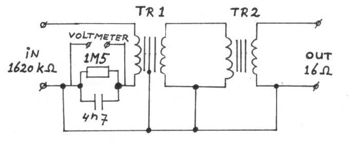

下图是连接这台矿石机的高阻抗负载电路: 007.jpg
如果矿石收音机检波电路的 Q 值很高,则这个电路的并联电阻数值也将会很高。连接到这个电路的负载阻抗也必须有大致相同的数值。
例如: 检波电路在 1000 kHz 的 Q 值是 1200,检波线圈的电感是 0.2 mH。则着这个电路的并联电阻 ( Rp )是:
Rp = 2.pi.f.L.Q = 1.5 兆欧。在其他频率 Rp 的数值将会不同,因为 f 和 Q 两者都改变了。

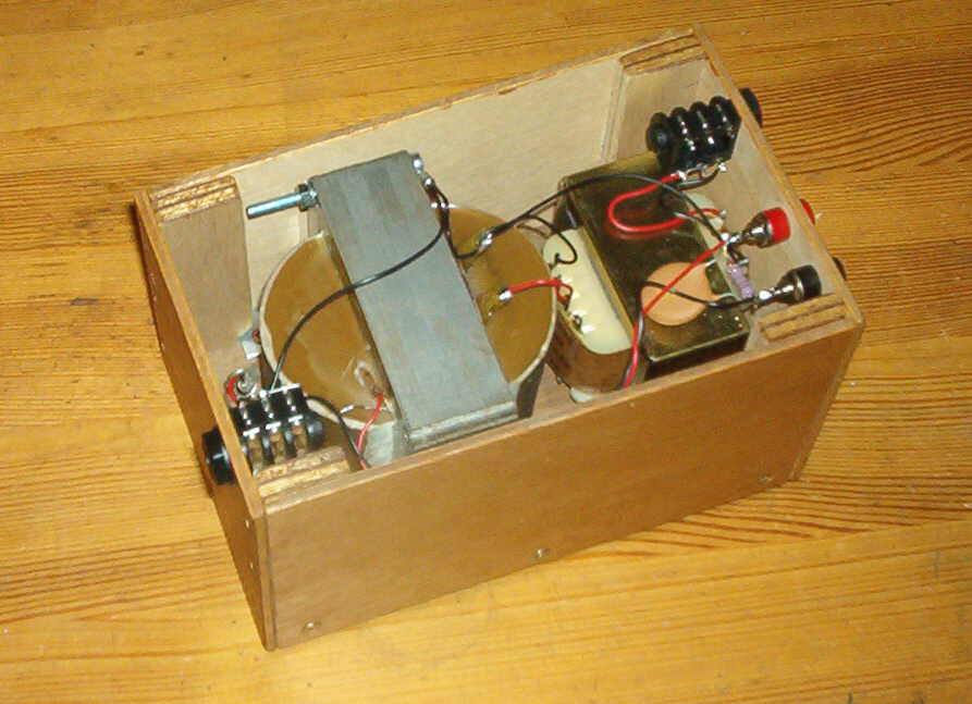

这里说明的变压器单元具有 1.62 兆欧的输入阻抗,它很适合做高 Q 值矿石机电路的负载。作者把它做成独立的单元,是为了可以方便地用在几种不同的矿石机,而且他只有一个这样特别的输入变压器 ( Tr1 )。
这个变压器单元由两个变压器组成。输入阻抗是 1.62 兆欧,输出阻抗是 16 欧。左边的大变压器是 Tr1,右边的是 Tr2。盒子尺寸是 18 x 11 x 10 cm。
Tr1 原来是一个高压电源变压器,厂牌是 “Simco Nederland b.v.”,型号 A257C1-6。这个变压器原本的设计是初级线圈通过一个 910 欧的串联电阻连接 220 V、50 Hz电源,在次级线圈得到 2.5 mA 和 7000 至 8000 V 的输出。因此次级线圈的阻抗很高。
在这个变压器单元里,Tr1 初级线圈和次级线圈的作用相反,它变成一个降压变压器。输入信号接在 Tr1 的次级线圈,而 Tr1 的初级线圈则连接到 Tr2。

在 Tr1 之后再连接第二个变压器 Tr2,使电压和阻抗再进一步降低。
Tr2 是一个 100 伏的音频线间变压器,牌子是 Adastra,型号 952.446。在初级线圈连接 40 瓦的接头,即阻抗 250 欧。这个变压器的输出阻抗是 8 或 16 欧,此矿石机使用的是 16 欧接头。
整个变压器单元的特性如下:
输入阻抗: 1620 千欧
输出阻抗: 16 欧
-3 dB 的频带: 150 - 2700 赫
输入与输出电压比: 377
变换效率: 0.71
线路图里面的电阻是为了串入与变压器输入阻抗相同的直流电阻,电容则提供音频电流的通路。这一点很重要,可以防止接收强信号电台时产生的音频失真。
在这个电阻和电容网络两端,可以接入一个至少 10 兆欧内阻的电压表测量直流电压,指示所接收电台的信号强度。
全部线圈和 TR1 的铁芯都要接地以免检拾到交流杂音。
在这样的设计里 ( 一个变压器的次级接到另一个变压器的初级 ),必须把两个变压器的效率相乘,才能计算出整个单元的效率。

必须特别注意这样做是非常危险的,因为在变压器单元的输入端将会很容易就产生数千伏的信号电压。但是为了做实验这还是有用的,因此才用了一个耐压 4 千伏的 4n7 电容器,以免它很容易被击穿。 006.jpg

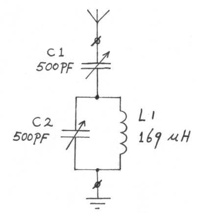

天线调谐器有一个 L1 和 C2 组成的调谐电路。如果只看 L1 和 C2,调谐电路的频率范围是 550 - 2184 kHz。但是接上天线和地线之后频率范围将会降低,因此可以接收中波段最低的 530 kHz。可变电容器 C1、天线和地线也构成调谐电路的一部分。天线和地线也将降低整个电路的 Q 值。
L1 和 C2 组成的电路阻抗很高,大约是 1 兆欧。天线的阻抗很低,只有大约 10 欧。可变电容器 C1 构成高阻抗和低阻抗之间的阻抗匹配器。
C1 调整到某一个数值的时候,从天线到 L1、C2 组成的调谐电路将会得到最大的功率传输,线圈 L1 两端产生最大电压。这意味着接收机得到最高的灵敏度。
在低频段必须调整 C1 至 100 pF 左右,而高频段大约是 20 pF。但是这些数值取决于所接天线的长度。无论如何,对于电路的 Q 值而言,C1 的数值越小,电路的 Q 值越高 ( 有关的资料可以参考网页: http://www.crystal-radio.eu/enantunittest1.htm )。

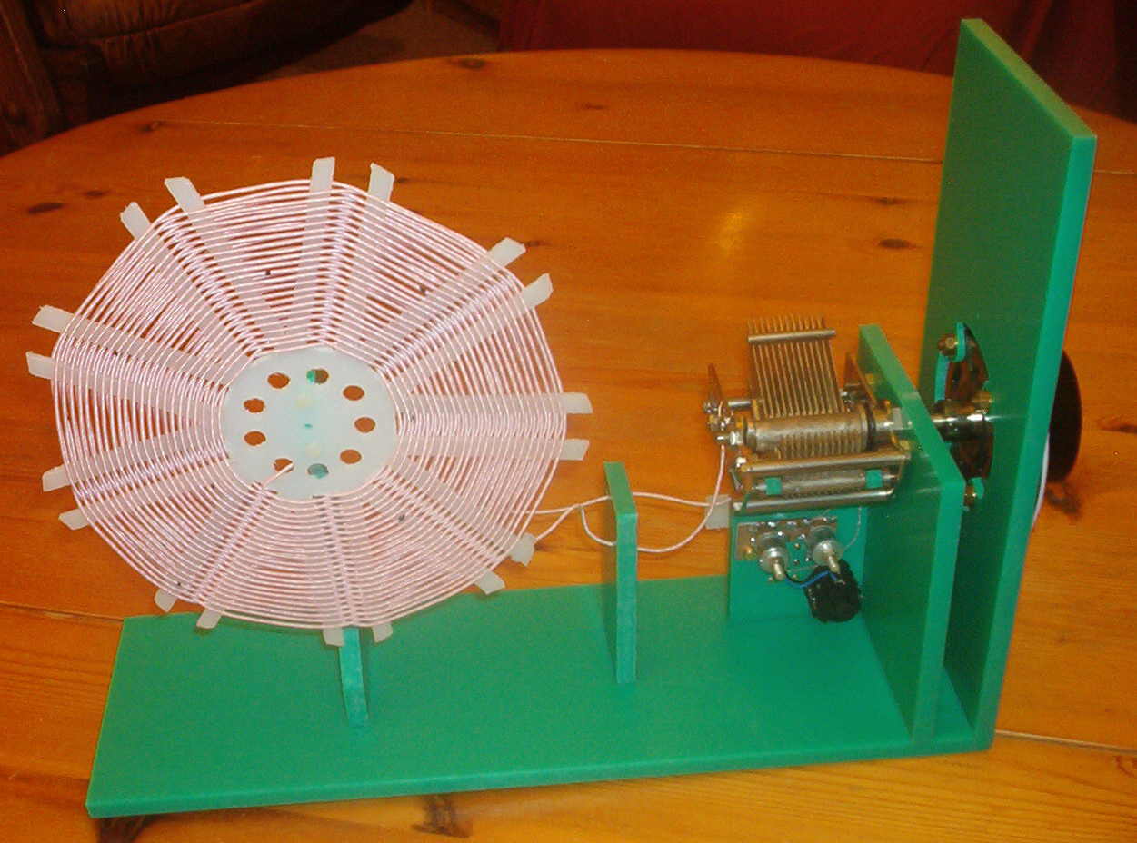

线圈 L1 用 660 x 0.04 mm 李兹线 ( 即 660 条 46 号线 ) 绕在聚丙烯线圈架上(详细说明请参考此链接里的第 12 号线圈:  http://www.crystal-radio.eu/enlctest6.htm#l12 。第 13 号线圈就是上述检波器里所用的线圈)。只是为了稍微减少电感,在外缘拆除一些绕线,使导线的总长度从 15 米减为 14.5 米。
这个天线调谐器的架子用 8 毫米厚的聚丙烯塑料板造成。可变电容器 C2 连接一个 1:5 的变速机械,因此能够很精确地调整。C1 没有用变速器。 009.jpg
