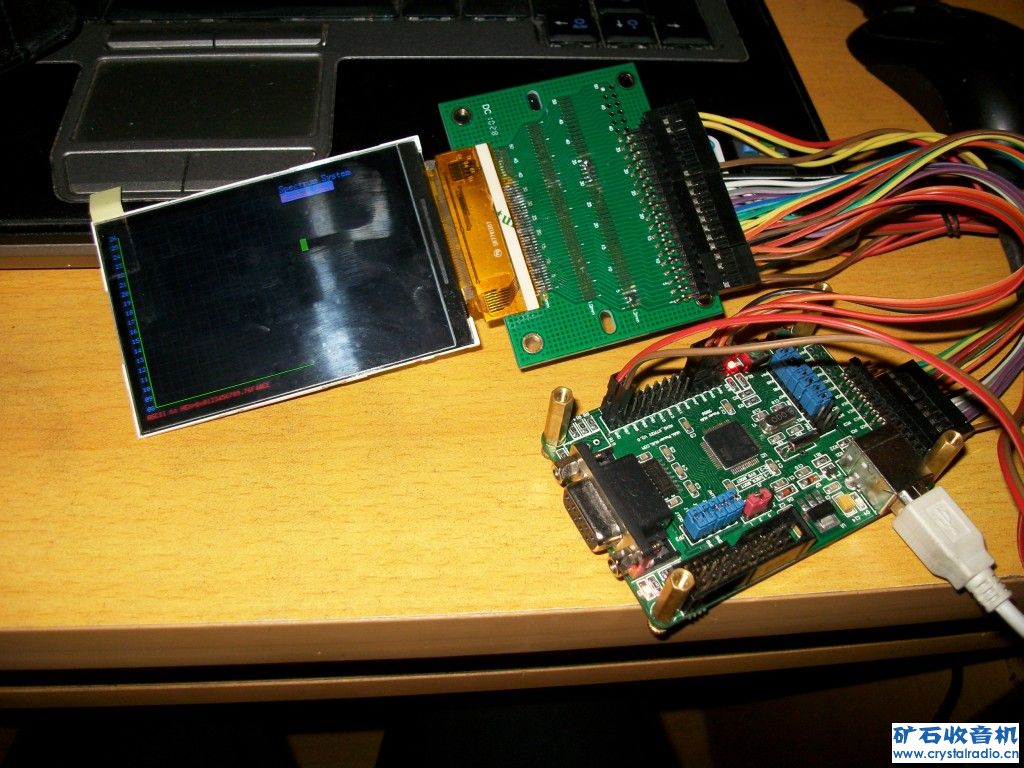

楼主: 中国机器
TFT真彩屏研究的差不多了,可以做个彩色屏的万年历,进来看看,帮忙规划一下界面吧!

回复 28# 中国机器 的帖子
C 的看不懂~~~~~~~~~~~有汇编的吗?
TFT可不像12864那样简单哦,用汇编很难解决问题的。
TFT的初始化程序都非常长,写错一个参数都不好检查,比如这个ILI9481控制器的TFT的初始化代码:

很恐怖吧?所以还是用C来写了。
这是我用的ILI9481的TFT屏,用STM32F103RBT6控制,刷新速度勉强能接受。
[ 本帖最后由 Paktu 于 2010-12-17 13:24 编辑 ]
 楼主| 发表于 2010-12-18 01:34:18 | 显示全部楼层
是的,TFT驱动用汇编写会累坏的,其实有汇编基础,找一本“单片机C语言”看看,再看几个别人的程序,就入门了,比汇编形象,易懂

 楼主| 发表于 2010-12-18 21:51:24 | 显示全部楼层
呵呵,大家帮我一个忙,帮我规划一下这个万年历的界面吧。
突然感觉自己的艺术细胞太少了,有点后悔没有学一点美术功底
