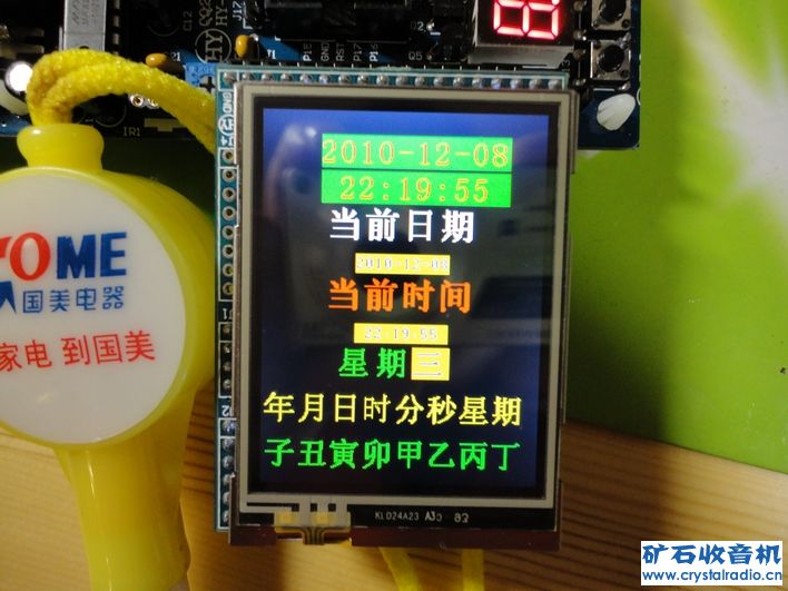

TFT屏是宽240x高320的,显示信息量很大,显示方式显示变化多样,字号可大可小,字体随意,字符颜色随意,字符的底色随意!
如果用这个屏做个万年历,界面规划是个大问题,否则就浪费了!
研究了三四个晚上,目前可以玩到这个程度,基本上随心所欲了:
[ 本帖最后由 中国机器 于 2010-12-8 22:31 编辑 ]
 楼主| 发表于 2010-12-8 22:35:42 | 显示全部楼层
彩色的好处真多,比如可以在周末的时候把星期显示的颜色改一下
发表于 2010-12-8 23:25:15 | 显示全部楼层
楼主直接买的套件呀?多少钱?
 楼主| 发表于 2010-12-8 23:41:25 | 显示全部楼层
显示屏是58元买的,接口是用8位的,跟12864液晶屏的排列兼容。

方不方便用51驱动?
或者说这类彩屏的接口情况如何?

用低速51驱动也没问题,如果只用来显示字符、图形的话;显示图像就要用1T的单片机了。
如果做万年历,用低速的STC89C58就可以了(不用89C52是为了MCU的程序存储空间大一点好装字库)。
字符与图形一般不需要全屏刷新,而图片显示一般更换图片就要全屏刷一遍,这样对速度要求就高了。

问个小问题:那些字儿存在什么地方?
是单片机中存字库吗?
发表于 2010-12-9 20:19:10 | 显示全部楼层
原帖由 liccil 于 2010-12-9 20:04 发表
问个小问题:那些字儿存在什么地方?
是单片机中存字库吗?
用到的字儿不多的话可以存单片机里,多的话可能就要外挂字库了.
