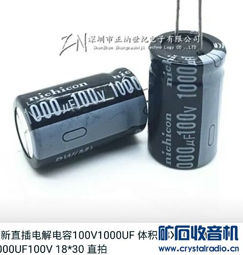

这次稍微提高了些电压,改成89伏,滤波电容之前用160伏330uf,这次用的100伏10000uf,其他一切都是老样子改法。上去空载电压正常,但一输出就闻到焦味,隐约看到某个另件都烧红了,赶紧拆下来查,是个热敏电阻,靠近输出的位置。拆了个好的换上,继续烧。这就让我百思不得其姐了,这是什么原因?输出的功率也就一千瓦不大呀。

是不是虑波大了~原先多少的~开关电源很少见1000uf虑波了
 楼主| 发表于 2017-10-14 01:47:13 来自手机 | 显示全部楼层
滤波大了有影响吗?这个道理我想不明白。原先是63伏330uf,我改成160伏330uf,都是成功的,这次没合适的,就换上了100伏10000uf
 楼主| 发表于 2017-10-14 01:49:35 来自手机 | 显示全部楼层
说错了,是1000uf的
 楼主| 发表于 2017-10-14 01:52:44 来自手机 | 显示全部楼层
滤波电容是和输出正负极并联的,应该不会有影响吧。现在我搞不明白这个粘在磁环线圈旁边的热敏电阻是什么作用的?

应该是防浪涌用的热敏电阻,在大电流下要与继电器配合使用,开机后继电器吸合短路该电阻。看看有没有继电器,继电器坏了就会烧热敏电阻。
 楼主| 发表于 2017-10-14 16:12:05 来自手机 | 显示全部楼层
哦,我去查下。但没负载的情况下,电压正常,元件也不会烧
