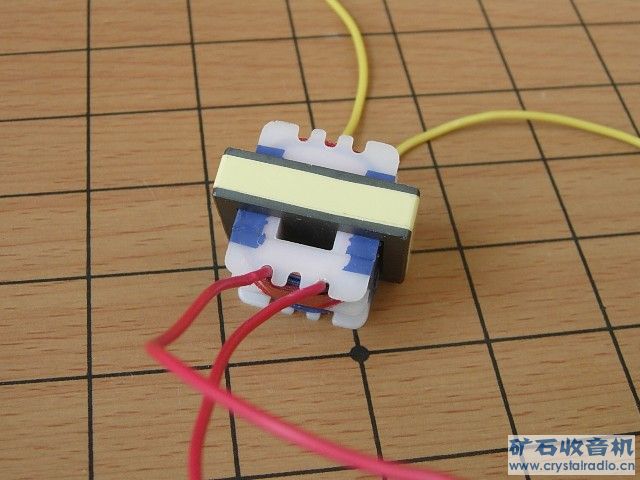

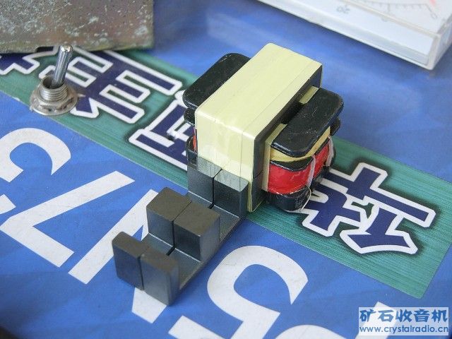

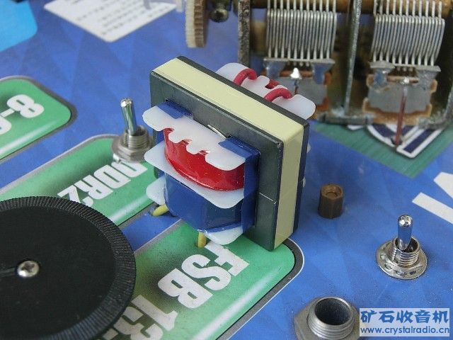

这是改装的磁芯变压器,中间可看到磁芯的接缝。它原来是EI25的9伏电源变压器。按它的变比,可以把700欧(两个SHH-1)变成350K。但它的初级电感量只有100亨,不宜作350K。换上10K磁芯后,初级电感就能升到约1000亨,用作350K阻抗是绰绰有余,性能很好。
工厂专业绕制的变压器线包品质好,紧密度高,小小绕包就能绕上五、六、七千匝,电阻还不大。自己绕不大可能达到这种水平。
电源变压器的骨架尺寸与磁芯尺寸通常不能完全吻合。这里用了两对EE25磁芯,正好塞满:
其实只要用一对磁芯,电感就已经足够了,约500亨。用两对磁芯性能会好一点,外观也更好。

清洁磁芯接缝面,互相磨擦磨合,对接,压紧,用变压器胶布捆紧:
有条件者浸油漆处理,没条件就这样也行:

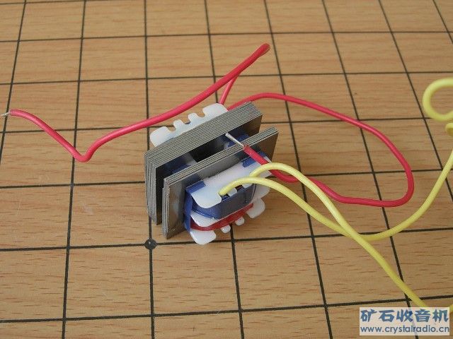

(2)
这是2瓦变压器改的,用的是EE35型10K镜面磁芯,铜阻比较小。因为规格不统一,磁芯没有塞满。电感约500亨。
骨架大了,每匝周长长了,是否加大了铜阻?和合适的骨架相比电阻会大一点。但和1瓦的相比,铜线粗了,实际电阻减小很多。

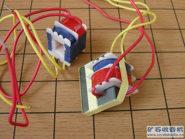

(3)
四个磁芯变压器,参数各自不同
这四个,连上两图未装磁芯的,5个线包共8种规格铜线。如果自己绕,想多试几款真的不那么容易!
