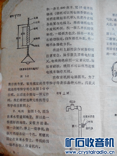

在 无法架 设天线的情况下,在电源线的火线 (相线)外包一层 铝箔纸当天线,或者在电源上接一个电容当天线,这是很危险 的方法,那个 方法都有人 用过,把地线接在自来水管上 ,真的是危险,为了追求没有可怕的,也没听说过出问题 ,胆大妄为是年轻人勇气,点赞

发表于 2017-10-8 09:29:27 来自手机 | 显示全部楼层
当年书上就是这么教的,没问题啦。当时就是从这本小学四年级时在放学路上捡到的《少年晶体管收音机》书开始,从此迷上玩收音机和无线电的,一晃25年过去了……

用绝缘的电线绕上几圈作天线是可以的,大家都是绝缘的。我用过。

只要火线外皮绝缘良好应该没啥事!只是想当然说说没亲身实验过!我是直接用铁架子电脑桌当天线的!
发表于 2017-10-7 15:50:14 | 显示全部楼层
曾经在电灯线外缠上几十圈细电线做天线,矿机能响,但电路中有人开关电灯,矿石触点就得重调。

相对来说,在电灯线外面绕线当作天线,要比楼顶架空天线安全得多。后者的危险性在于会招雷击。
发表于 2017-10-9 10:39:54 | 显示全部楼层
那是没有电磁波干扰的年代可行,用带胶皮的电线在电源线上缠绕七八圈,就可以当天线使用的。现在根本没有用了。在室外拉一般的天线,位置低了还收不到台。如果条件具备,我真想架条上百米的天线。
