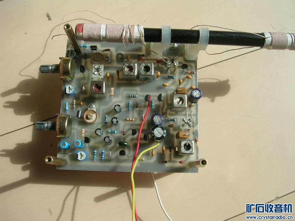

70后大叔 发表于 2017-10-6 11:06
为什么背面看到4只BF998??
有个是贴片TL431,短波头一个,中波头一个,中放两个,4个BF998。

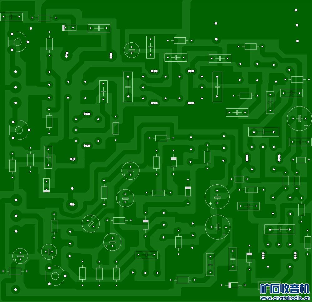

发表于 2017-10-6 14:36:58 | 显示全部楼层
实物图与电路图不符啊,实物图上面的场管多俩,这是怎么回事?
发表于 2017-10-6 14:41:51 | 显示全部楼层

 楼主| 发表于 2017-10-6 17:31:34 | 显示全部楼层
多的一个是TL431,一个是短波头用的

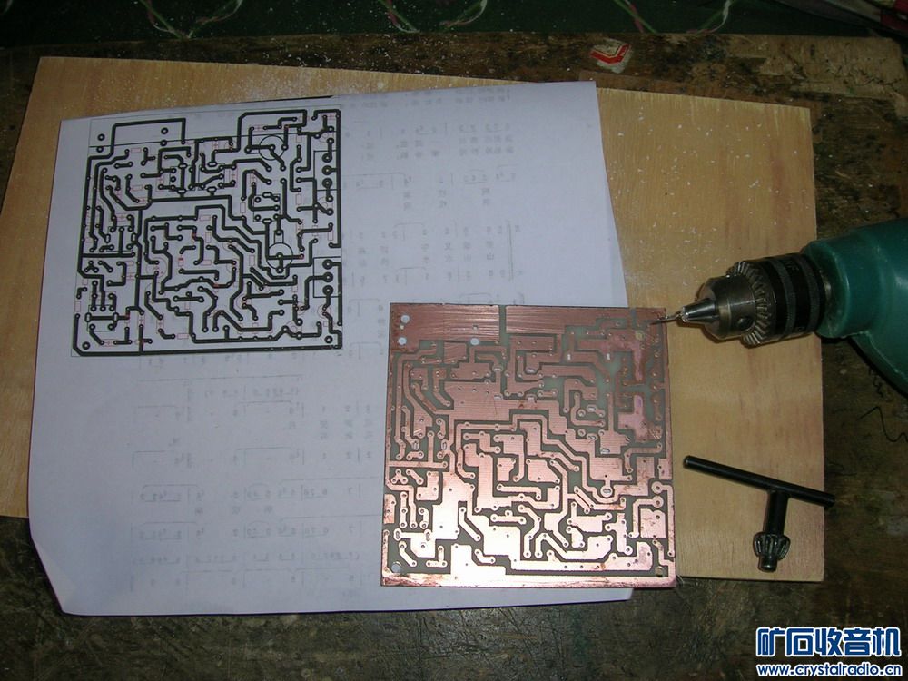

发表于 2017-10-9 18:55:14 | 显示全部楼层
关心你怎么布线的,先画好再焊,还是顺藤摸瓜
 楼主| 发表于 2017-10-11 23:59:04 | 显示全部楼层
按照基本要求,顺藤摸瓜
发表于 2017-10-12 13:58:57 | 显示全部楼层
洞洞板焊得不错,好眼力好手艺。
