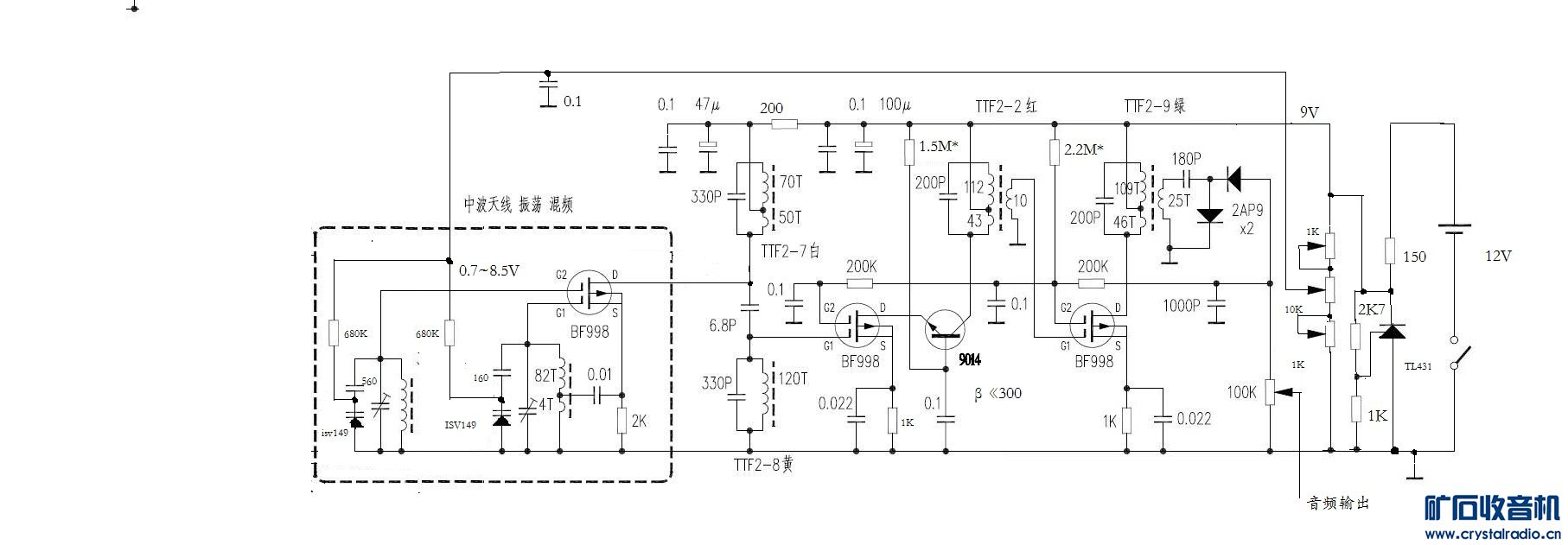

这几天过节无聊,参照坛友的电路做了个BF998的场管收音头,效果还不错,坛友有兴趣可以仿制,很好玩的
板子的正面,已经加上了短波变频头。没有新的中周,全是旧的半尸拼凑改绕的,累死了这回
全部是贴片,焊得不咋地

电调有意思,跟踪同步吗?手上正好有这变容二极管,有空试试。原电路我做过的
 楼主| 发表于 2017-10-5 20:55:09 | 显示全部楼层
当然同步,关键要选好垫整电容

电调谐没有锁相环恐怕要跑台,变容管环境影响比较大

昨晚收集了一下关于此可变的相关资料,都说用于中波垫整电容与270P等容有机密封双联差不多。按照理论(不考虑分布电容等),天线连高低端容量比为9:1,本振高低端容量比约4.28:1,这个可变容量是:12P~290P+12~250P
发表于 2017-10-6 11:06:32 | 显示全部楼层
为什么背面看到4只BF998??
