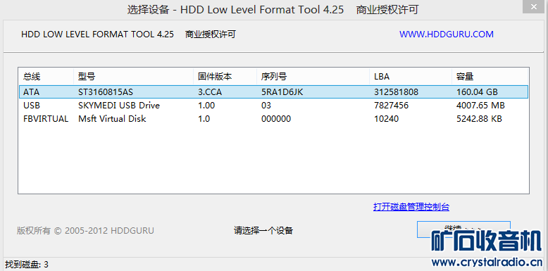

 楼主| 发表于 2017-10-13 09:40:59 | 显示全部楼层
见鬼了,用大白菜PE自带的硬盘低格工具低格了两遍,一切照旧。 HD--2017-10-13_8-59-51.png 爱奇艺20171013093910.png
