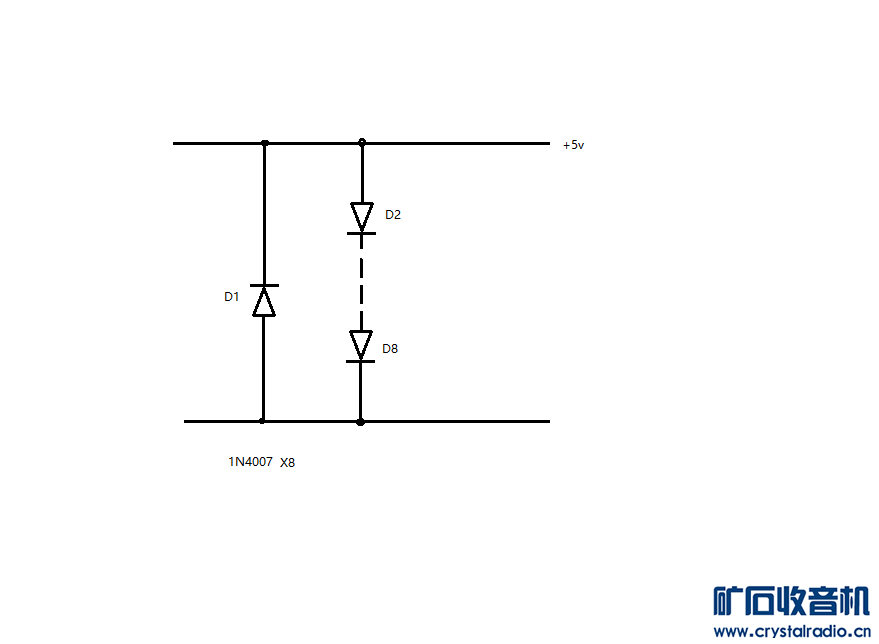

自己搭了这么个电路。
5V稳压管用的是0.5W的
老是烧,而且都是稳压管击穿。
请问这是怎么回事?
哪里取值不对吗?
请各位老师指点一下
(三极管接法请无视,只是一个低电平让它导通。)
发表于 2017-10-4 21:25:31 | 显示全部楼层
105电容为电路提供的电流约为70mA,0.5W稳压管最大电流100mA,两数据相比,电流值接近稳压管最大值了。继电器不工作时电流几乎全部通过稳压管,由于余量太小,很容易过热损坏。
如果继电器工作电流不大,减小105的数值,如474.可以显著降低损耗,再者,稳压管改用1W的。

发表于 2017-10-4 21:54:37 | 显示全部楼层
我认为楼上误导,电容C1在此具有恒流作用,稳压管频繁损坏是电容C1容量过大,稳压管耗散功率过小造成的。可以用稳压管+三极管扩容。
发表于 2017-10-4 00:04:31 | 显示全部楼层
稳压管前面应该有一个限流电阻,不然稳压管小号太大,烧了。

发表于 2017-10-4 08:11:55 | 显示全部楼层
就像楼上几位所说,应当给稳压管串接一个限流电阻,理论上说,假设整流后的最高电压是V,稳压管工作电流的极限是I,限流电阻值应当是R=(V-5)/I。

发表于 2017-10-4 16:46:22 | 显示全部楼层
击穿是电压高的缘故,阻容降压开机瞬间电压高,要串限流电阻。稳压管应选1W以上,或采用6楼的电路。
发表于 2017-10-4 16:52:39 | 显示全部楼层
100欧 2瓦电阻代换r1即可

发表于 2017-10-4 20:33:20 | 显示全部楼层
D5两端需并联一个几十欧姆的电阻,用来分流晶体管截止时恒流电源提供的电流,这样可有效防止空载时稳压管两端电压升高,就不易击穿了。
发表于 2017-10-4 21:43:41 | 显示全部楼层
6楼坛友的方法不错:用7个二极管牵位于4.9V左右
不过生产厂家是舍不得这么干的,相比加一个限流电阻,其成本高了点。玩家无所谓,二极管手里有的是,是不计成本的,达到目的就成。
发表于 2017-10-4 21:58:05 | 显示全部楼层
没注意看,12楼是对的,和我意思一样
