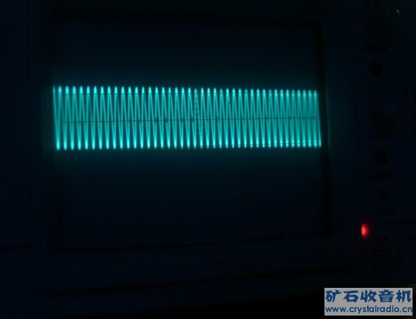

您把我昨天说的电路改一下,接上电池,然后把1MHz和8MHz时的波形输出,并发波形图、电板正面图上来,我看看有没有错。

还未改线路,1M、8M图。

线路要改,不然8MHz输出不是等幅的。即第10脚与9脚要接补接一个82pF的电容。

回复 20# xjw01 的帖子
100P可以吗?
 楼主| 发表于 2010-12-4 15:14:58 | 显示全部楼层
估计可以。
容量要稳定一些的,如瓷片电容。电烙铁对它加热,容量应基本不变。

也许您的示波器,显示还不够清晰,在我的示波器上,可以清楚的看到8MHz时,9018输出不等幅。加入82pF以后,就基本变成了等幅

改好了。
