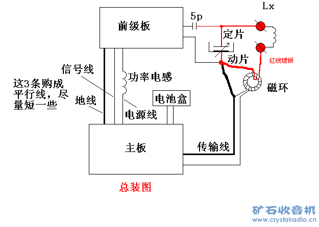

1、功率电感
每人都有一个220uH的功率电感,是用于场效应管前级退耦的,防止调零时前级大电流引起的电源纹波影响调零。
接法:串联在前级板的电源供电线路中。
2、接插件:
当初排针的打孔数据有误,造成排针装不下,后来我自行扩孔,由于没有适当的钻头,扩孔过多,造成焊盘变小,PCB板上的连接这些焊盘的地方有的接近断裂。
因此,如果要加强焊接,拿到板子后,可以去除一点阻焊层补焊,使之更牢固。通过仔细观察焊点情况,可知是否焊牢。
主要是DDS输出的那个地方,有可能出问题,必要的话对可以去除阻焊层对那两去针脚补焊。
电源线与下载线的排针没有扩孔,所以没有问题。(只有一台电源线排针被我扩孔了)
注意,单片机下载线及电源线5针无需补焊,因为我没有扩孔。
3、前级板我只调试一台,其它的没有调试。
我至时把电路图画出来,您们自行检查一下有没有接错,电路板有没有短路。
5pF的电容的一个引脚我已焊好了,如果要重焊,千万要小心,不要把上面的焊锡全部熔了,不然定片就掉下来了。
4、主板全部测试通过。

总装图
[ 本帖最后由 xjw01 于 2010-12-3 23:08 编辑 ]

总装图
