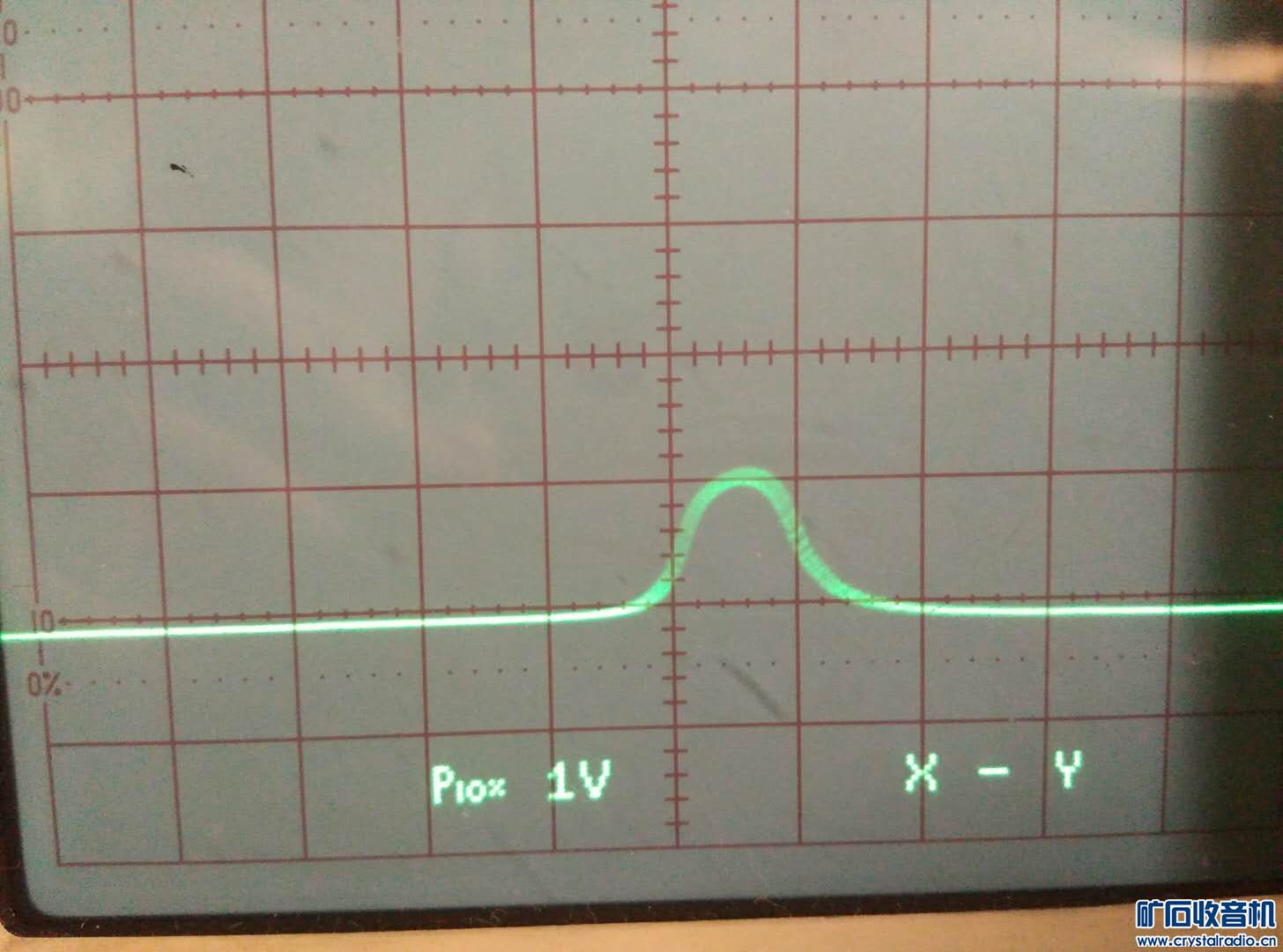

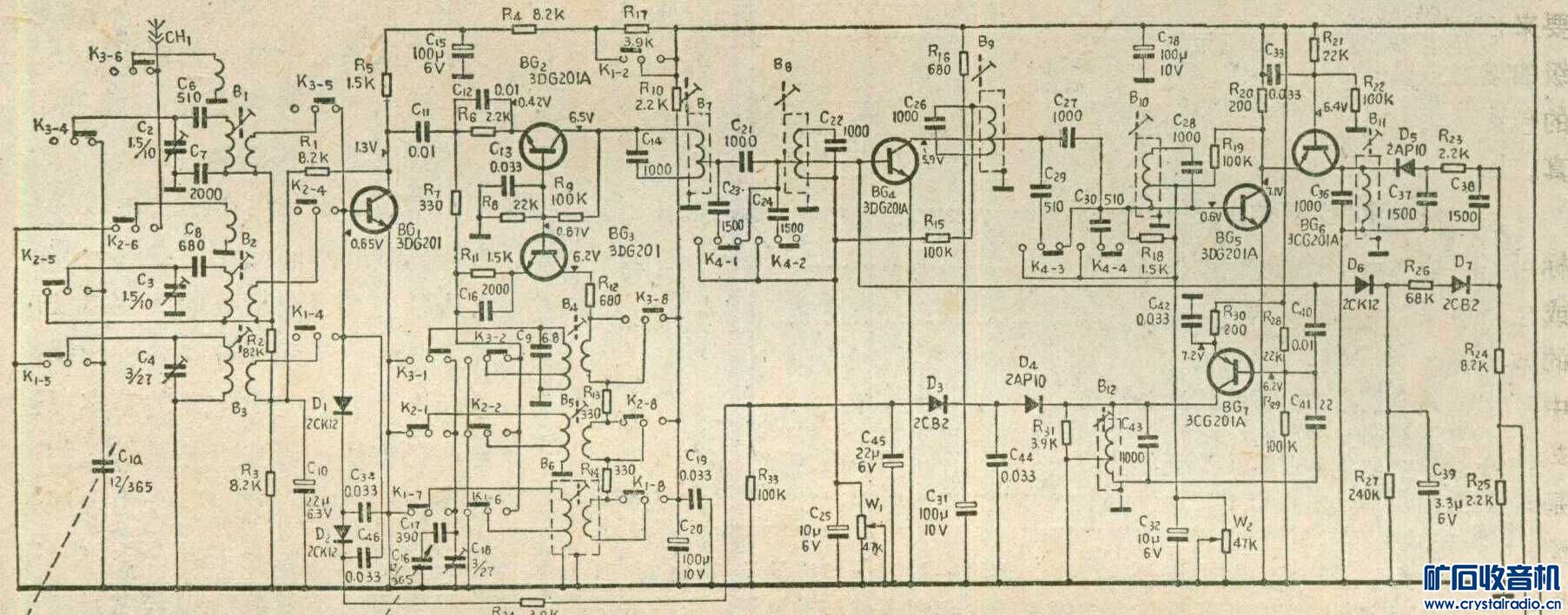

这几天弄了个扫频发生器,分5个波段,频率从400K到22兆能覆盖。觉得蛮好用的。
闲来无聊,看到旁边有块焊好的中频调试好的超动态收音机板,当然没有加电,用这个扫频仪测测这个超动态收音机板里的每个中周的谐振,发现,第一中周B7的谐振波形和最后一个中周(检波中周)B11的中周两端的谐振波形矮小,中间3个中周B8.B9.B10.的波形正常高尖(由于扫频频率比较宽,这个尖是正常的),看图:
问题是B7中周是接混频的,而B11中周是检波输出,就2个波形不好看,怀疑这B7和B11各自外接的阻抗不匹配,拉低了B7和B11的Q值。
如是,把B7前段的接入改成抽头接入,B11检波输出接个场管,这样阻抗就匹配了。
阻抗匹配了,收音机的性能能上一个台阶。
喜欢超动态线路的坛友,都来讨论讨论。
超动态高频部分
超动态高频部分
B7中周谐振波形
B7中周谐振波形
B8,B9.B10,中周的谐振波形
B8,B9.B10,中周的谐振波形
B11中周的谐振波形
B11中周的谐振波形
发表于 2017-9-29 21:49:38 来自手机 | 显示全部楼层
超动态不是有窄带,宽带选的吗?
发表于 2017-9-29 22:07:26 | 显示全部楼层

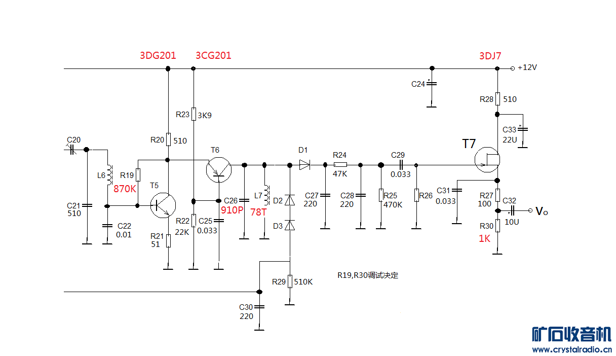

几乎所有的机子二极管检波都直接接入末级中周,造成该中周负载很重,阻抗不匹配,影响其谐振曲线。所有俺在猪板去库存的方案中加了级射随隔离(因为是猪板去库存,所以只是用酒桶妖舞而没有用场管)试图改变这个传统。没想到与老兄想到一起去了。
特别是俺希望用3对双调谐中周,所以检波管对谐振的影响更甚(双调谐对有载Q要求更高些)。
 楼主| 发表于 2017-9-29 22:24:19 | 显示全部楼层
70后大叔 发表于 2017-9-29 21:49
超动态不是有窄带,宽带选的吗?
是的,但我这块板没有弄宽窄带,是用上了宽带的耦合电容。
 楼主| 发表于 2017-9-29 22:32:37 | 显示全部楼层
我觉得,求超版的这个电路正好能弥补超动态检波输出电路的不足。
发表于 2017-9-29 22:36:47 | 显示全部楼层
都把阻抗匹配好的话Q值也就上去了,通频带就成了新问题,中周过多不是好事
发表于 2017-9-29 23:24:46 | 显示全部楼层
这个电路,输出幅度没有问题,失真亦小。缺点是电路复杂,所用元件较多。做为收音机电路,人为地搞复杂化了。
发表于 2017-9-29 23:29:51 | 显示全部楼层
这级电路,增益过大,单级稳定增益可达45分贝。实际调试过这个电路,动态极佳的。末级中周输出中频信号幅度3V时都不会引起检波输出信号切底或削顶。
发表于 2017-9-30 00:01:50 | 显示全部楼层
求知无足 发表于 2017-9-29 23:29
这级电路,增益过大,单级稳定增益可达45分贝。实际调试过这个电路,动态极佳的。末级中周输出中频信号 ...
求知超版,现在少见了
去年您设计过一个场管中频放大电路,我还有些印象,不知道当时哪个板子做出来之后,调试的效果如何?
抽空可否再翻出来给大家演练演练
发表于 2017-9-30 08:29:06 | 显示全部楼层
第一只中周谐振电容用1000P,本身圈数不多,负载又太重,用中间抽头意义不大。一般是在这个中周上再加上一个次级1。5圈的线圈,再把这个线圈和第二周串联,以构成谐振回路的方法来实现调谐。末级中周主要是考虑输出电压要大些,这一级中周对Q值和选择性要求不大,以输出电压大小为重点。圈数可从13匝增加到25匝就是这个道理。
发表于 2017-9-30 08:58:18 | 显示全部楼层
B7、B8和B9、B10既然是双调谐中周,不分别合起来扫,看单曲线没有什么意义。
 楼主| 发表于 2017-9-30 10:26:34 | 显示全部楼层
单独看每个中周的曲线,就知道那个中周负载重。
看扫频的结果,B7和B11中周的负载比较重,也许是阻抗不匹配?
发表于 2017-9-30 10:51:43 | 显示全部楼层
B7的负载是B8,怎么重??
B11要求有一定的功率输出,稍重是正常的。
 楼主| 发表于 2017-9-30 11:01:55 | 显示全部楼层
乙猪 发表于 2017-9-30 10:51
B7的负载是B8,怎么重??
也许可以这样说更贴切,B7和前级不匹配。
我认为,一个谐振的LC回路,就应该是正常的谐振状态,而这个B7和B11的谐振状态被破坏了,所以是测的谐振波形是不正常的,但这仅仅是“我认为的”。
要验证很简单,我调整这个B7和B11的对接电路,使之匹配(谐振波形正常),如果这个收音机的性能更好,说明是我的认为是对的。
反之,则是杞人忧天。
我是希望“我的认为”是对的,这样我们有再次折腾这个收音机电路的理由了。
发表于 2017-9-30 11:06:13 | 显示全部楼层
我认为你的“我认为”是错的。看过超动态一文的原文,更感觉是电路对中周本身Q值要求高的原因。
不过,既然有条件,实践一下就知了。
