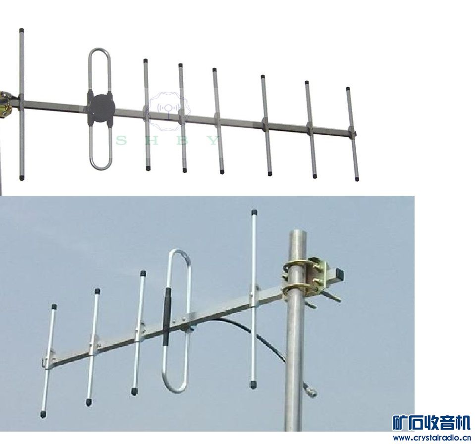

八木天线超过12单元以后,在增加无源单元对增益的提升是非常有限的。同时方向性会变得非常尖锐!结论是害大于利!建议使用阵列天线改善效果!

一直有个疑惑,就是那个折合振子有两种安装方式,如图,那种是对的或者那种好一些呢?哪位行家能给解一下惑。
