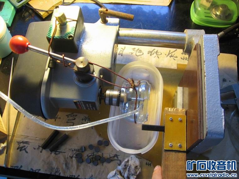

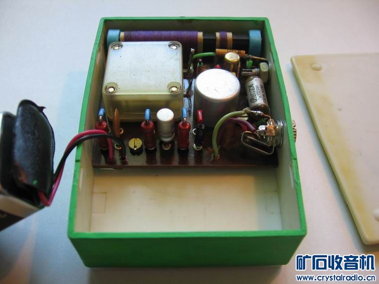

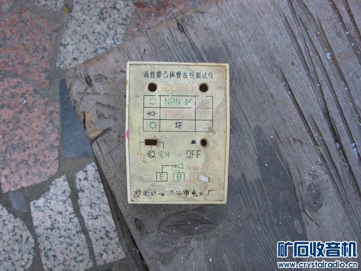

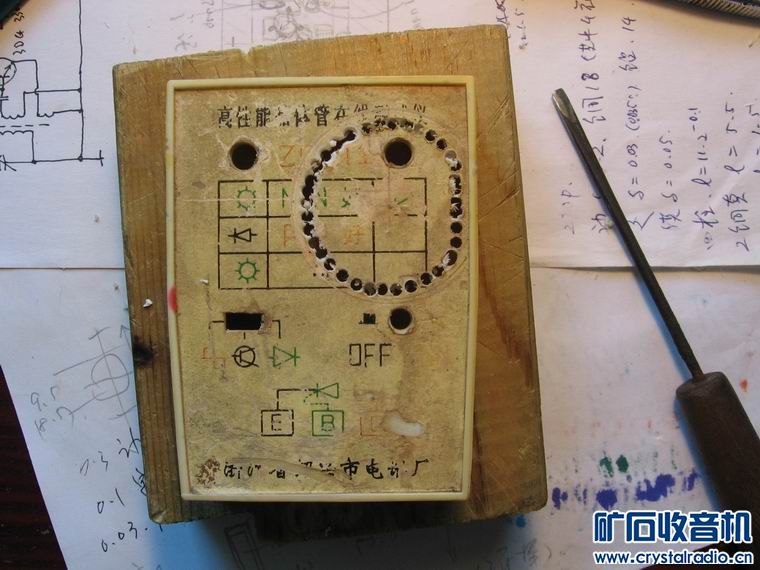

    距离上次安装来复式晶体管单管机差不多有50来年了,记得当时安装的电路和636单管机差不多,还从来没有装过带高频变压器的来复机。一个极其偶然的机会,从垃圾佬手里得到了一个造型和68-1有些类似的小盒子,于是有了自制一个68-1单管机的想法。
    这个小盒子的大小估计和68-1的相似,但内部净深只有18毫米,没有办法把一个密封双连可变电容器连同装在调谐轴上的旋钮一齐装在壳子里面。经过计算对壳子和零件做了一系列改造,最终完成了这个单管机的制作,在这里把改制安装过程向大家作一个简单的介绍:

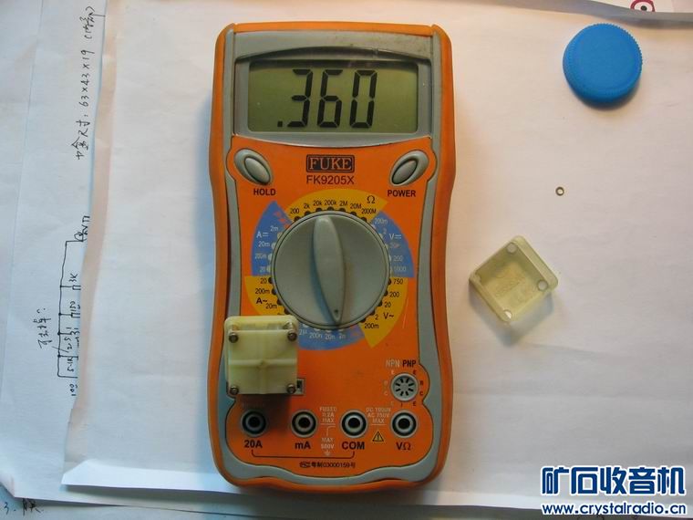

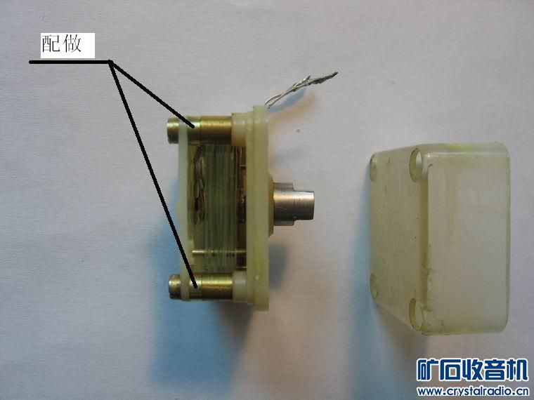

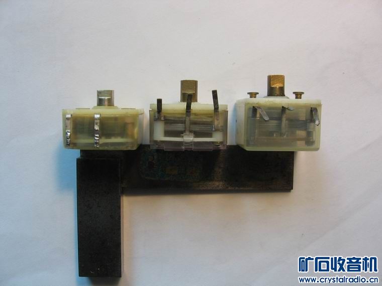

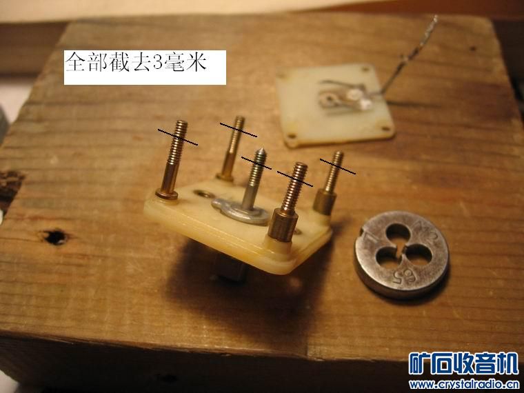

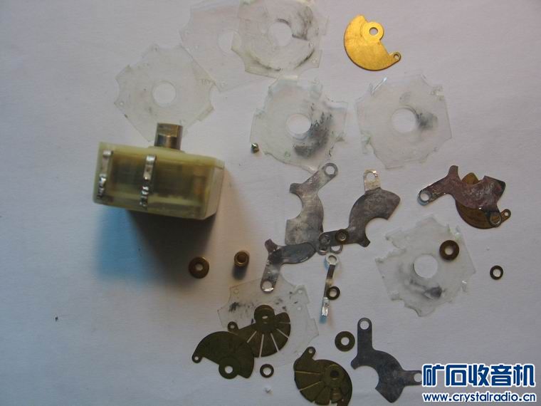

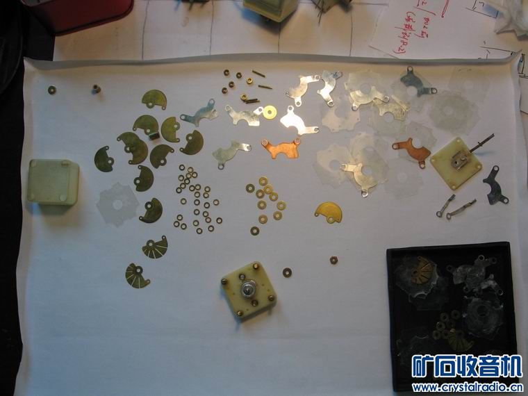

一、改制单连可变电容器
    因为双连的厚度太大,刚好手头又有一个配件机拆下的因为其中有几片薄膜已经损坏没法修复的旧双连,于是就决定利用它来改制一个厚度小些的单连:拆解开双连各零件(记住底座上最后几个零件的安装次序,尤其是最后一片动片拆下后下面的那个厚垫圈不能搞混了),先把调谐轴装旋钮的一端锯短2毫米,再把调谐轴上的螺纹和底座上四根定片固定柱的螺纹用M2的板牙套下去3毫米并截短3毫米,把调谐轴夹在电钻上按原样锉尖端头,4根薄膜定位销和外罩也都截短3毫米。仔细清理干净加工产生的碎铜屑后,在原来有润滑脂的位置重新加好润滑脂,再利用拆下没有用的两个小铜套柱中的一个,从中间锯开,配做成两个厚垫圈,装配时可先用4根薄膜定位销中的一根穿在动片定位孔中定位(动片最后用螺母压紧后,再把这个定位销取下穿在薄膜余下的那个定位孔中),并在原先单边8定片9动片的基础上增加3定3动,细心装配起来(预先把两边的花片向外拨开些),这样就得到了一个尺寸合用的360P的密封单连可变电容:

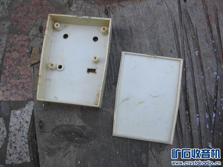

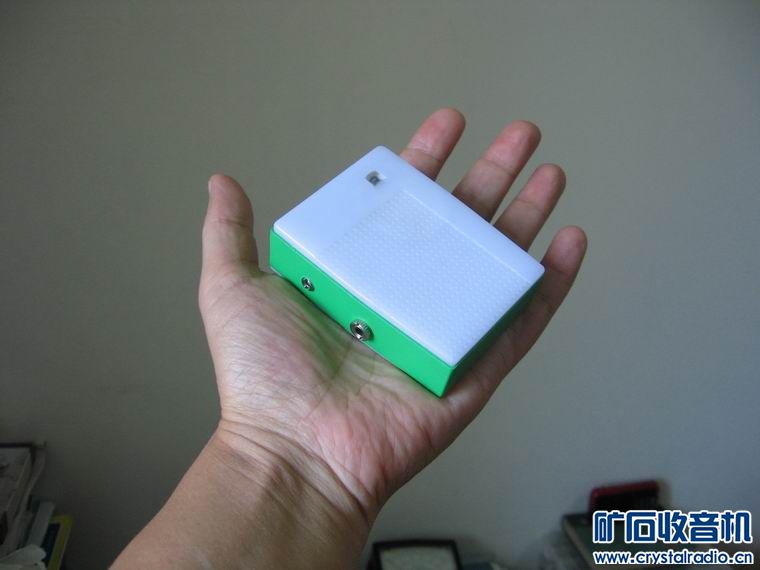

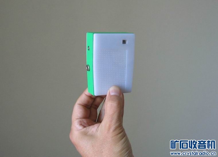

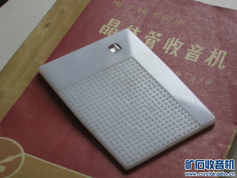

二、外壳改制

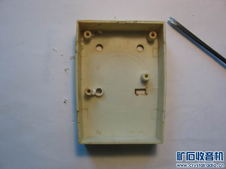

    外壳改制方法是结合单连的改制一齐预先考虑好的。首先把外壳中无用的支柱用刻刀去掉,其中两处留下3毫米后把上面多余部分去掉。再在适当的位置粘上一个3毫米厚的塑料圆盘,打(扩)孔后压入滚花螺母用于固定底板(从网上的图片看68-1原机只有两个底板固定螺丝,为了调台时稳固我这里用了3个)。再用一块约4毫米厚的白色塑料板,制作一个类似68-1的小面板,面板背面在旋钮对应的位置刻下去2毫米以进一步扩大空间。用有机玻璃做一个柱面透镜和面板上的窗口紧配合(透镜先用2000号再用2500号细砂纸抛光后再用金丝绒抛光),把这个小面板四周适当倒角抛光后粘在机壳正面即改制完成:

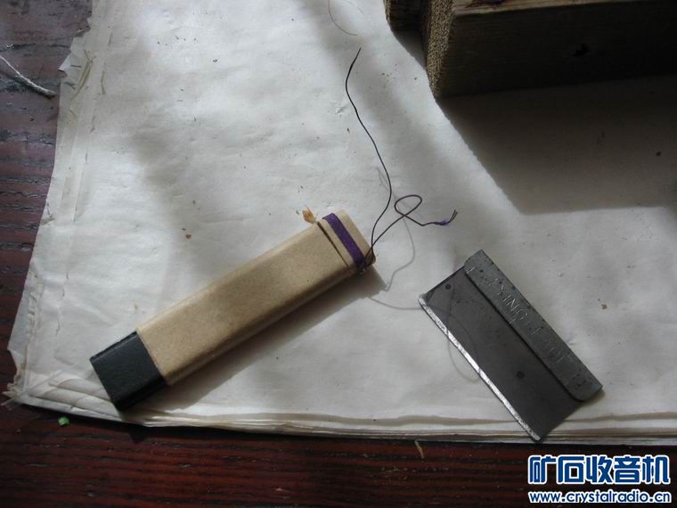

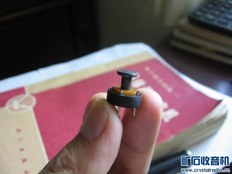

三、自制磁棒支架和高频变压器磁芯骨架
    其余零件都尽量模仿原机:把约1毫米厚的废彩色塑料板用钩刀切成4.5毫米宽的长条,用电烙铁在待弯曲部位烘烤加热后弯曲成形状合用的磁棒支架;68-1原机的高频变压器用的是M4的T形磁芯,导磁率应该在400,但目前市面上出售的磁芯,基本上都是导磁率2000-4000的磁芯,这种磁芯理论上不适合工作在中波段的频率下。因此我用断了的中波磁棒加工出了一段4毫米直径的小磁芯和一个8毫米直径的园磁片,粘合成了一个长9毫米的T形磁芯,配上附件组成了一个外观和68-1相似的高频变压器骨架。外罩因为一时找不到合适的塑料罩,用了一个电解电容的铝罩(在后来的调试中,加罩和不加罩感觉不到明显的差别):

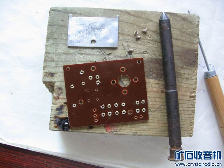

四、整机组装
    因为找不到原机那种早期的带布纹的土黄色敷铜板,底板是用一块珍藏多年的老式酚醛层压板打上铆钉做成的,50多年前第一次装晶体管机时也是用的这种底板。其余安装制作不再赘述:
调整大小 1.jpg 调整大小 2.jpg 调整大小 3.jpg 调整大小 4.jpg 调整大小 5.jpg 调整大小 6.jpg 调整大小 8.jpg 调整大小 7.jpg 调整大小 照片 018.jpg 调整大小 照片 017.jpg 调整大小 9.jpg 调整大小 10.jpg 调整大小 12.jpg 调整大小 13.jpg

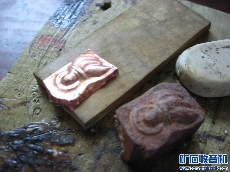

    安装完成后,一番把玩,总感觉面板上少了什么,于是一不做二不休,再做一个火炬标牌装上。先根据网上的68-1图片估计了火炬标牌的大致尺寸,找了一小块硬木地板废料,在立木面刻出火炬浮雕,用退了火的紫铜皮在上面印出火炬毛坯,经过修剪整形,呵呵,还有点像那么一回事!至此这一怀旧制作算是告一段落:

    这次安装单管机,本以为是手到擒来的事,谁知刚通电的时候就遇上了自激。现象是这样的:不接再生,随着偏流电阻的逐步减小集电极电流加大,耳机中(当时用的直流电阻200欧的耳机)有不大的啸叫声,当集电极电流增加到0.9毫安时,电流表的指针会突然下降到0.4毫安,此时耳机中没有了任何声音。因为制作过程相当仔细,高频变压器的接线和相位肯定没错,怀疑是不是地线太细,于是首先把原来0.3毫米的镀银接线全部拆去,换成了0.6毫米的镀锡铜线,改变了磁棒线圈在底板上的焊接位置,再把高频变压器次级线圈拆去20圈(因为考虑到磁芯比68-1的大,绕制是按初级190T次级280T绕的),情况有所好转,电流可以调上去了,但没有电台声音,调整可变电容有几处会出现类似间歇震荡的“扑、扑”声。进一步把高频变压器的变比减小到1比1.3,适当减小集电极电流,基本上各台都能正常收音,但音量不大,有的电台附近仍有啸叫,集电极没有办法加再生,一加再生就啸叫,哪怕把这个线绕电容的绕线全拆开也不行。尝试一直把高频变压器变比减小到1比1.1,还是不能加再生且音量有所减小。这个高频变压器是用连漆皮0.08mm的漆包线绕的(查手册应该是外径0.06mm的线),次级直接绕在初级外面,线圈宽度5mm多点。后来用外径0.08mm(连漆皮约0.1mm)的旧线重绕了高频变压器,初级200T、次级280T,初次级间加了两层电缆纸,终于一切基本正常了。为了再生均匀些,在磁棒上远离调谐线圈的地方加绕一圈接在发射极和地之间,此时整机选择性和各台音量令人完全满意。
    这两次绕的高频变压器只是线径不同,圈数稍异,但效果有较大差别。可见68-1这种线路成功的关键的确是在高频变压器上。我没有电感表,不知道两次不同线径初级电感相差多少,但在不加再生的情况下,两次绕的高频变压器对中波段不同位置灵敏度的影响是不一样的,一个偏高端些,一个偏低端些。曾经见有坛友表示用磁环分两边绕高变容易安装成功,这也就是为什么我第二次绕时,把初次级用电缆纸适当隔开了一些的原因之一。我感觉这个高频变压器最好是磁芯可调(这样可以根据本地电台情况改变灵敏度高点的位置),把次级绕在初级旁边(用塑料片隔开)而不是直接绕在初级外面,并且在次级多抽两个头以利调整,这样安装带高变的来复机应该较易成功。这个结论是否完全正确有待进一步试验。
    这次我用的晶体管放大倍数接近80,调试中因为加不上再生曾换过放大倍数60多的3AG1E,结果差不了多少。电源分别用过3伏和9伏电池(偏流电阻大小不同),9伏时音量略大。我没有800欧的耳塞机,分别用过直流电阻200欧和2000欧的双耳机收听,2000欧的音量大些。将来如果能找到合用的材料,打算再DIY一个直流电阻800殴的耳塞机与之配套,到时再根据情况作最终的调整。

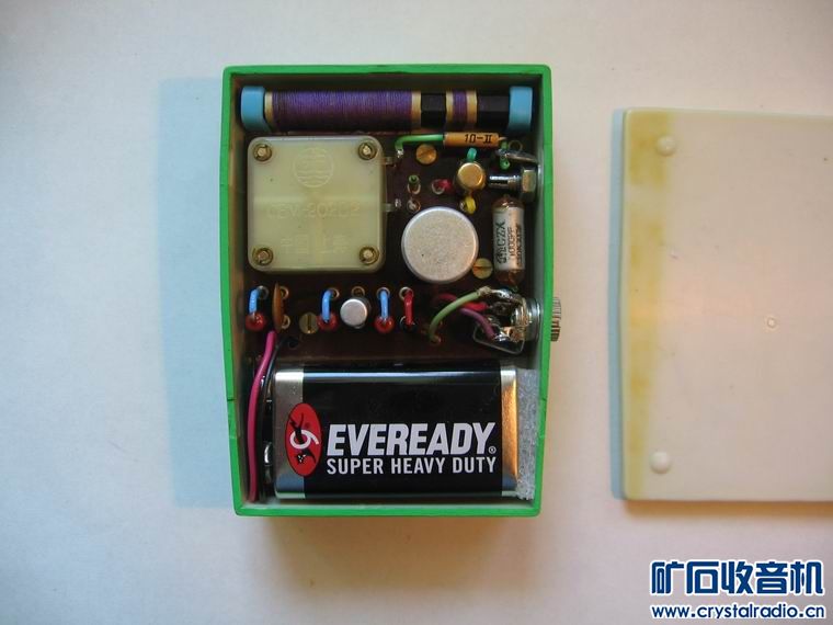

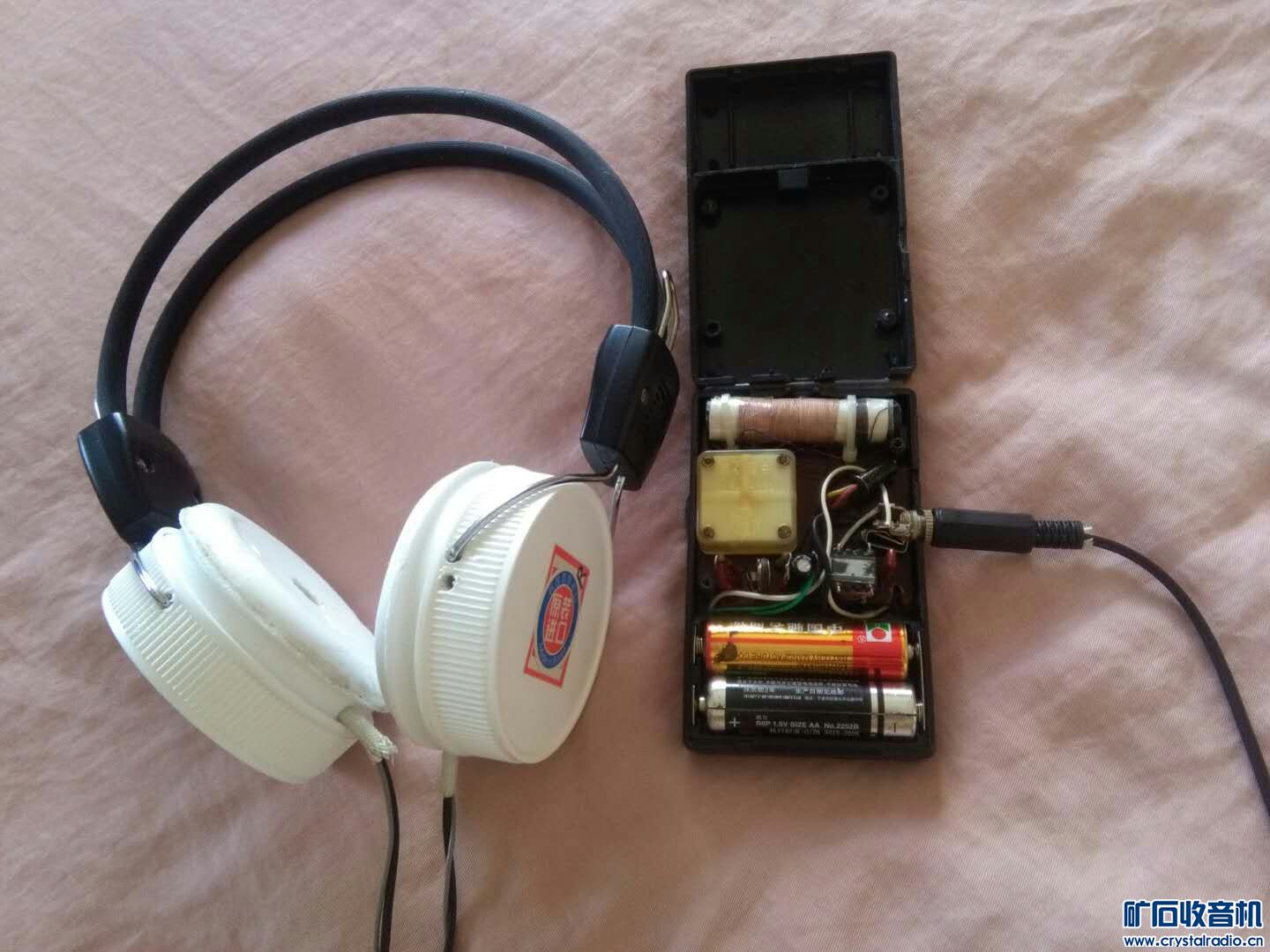

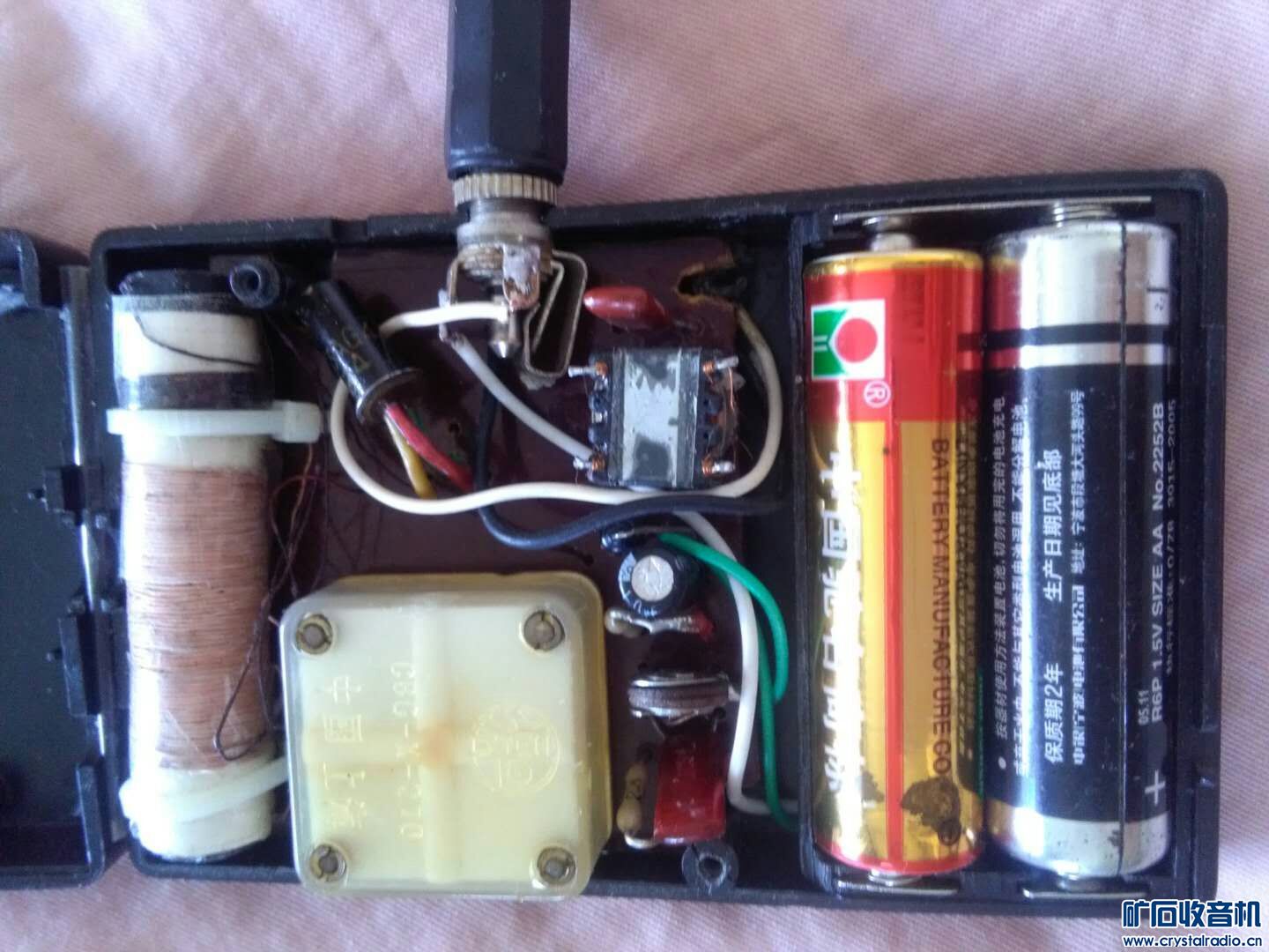

楼主做的太棒了,手艺精湛,我等还需努力,借此展示一下自己DIY的68-1机子
