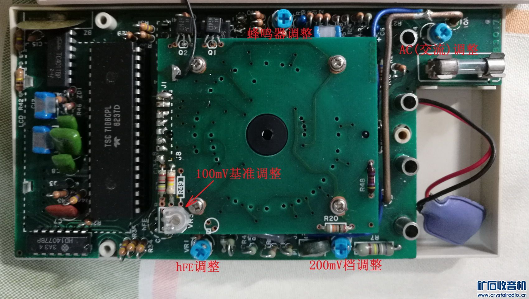

向各位老师请教一个老款DT830数字表的问题

200mV基准应该调整电路板反面左上方的那个可调电阻。

补充内容 (2017-9-25 00:25):
图中200mV档调整应为2V档调整
另外,100mV基准调整实际也是200mV档调整。

我是在这帖里学习调校的,也转个链接供参考吧:http://www.crystalradio.cn/thread-300414-1-1.html

另外看您两块表的图片,有可能一块是日原产的(左图那块),另一块是国内组装的,这里一帖里有相关讨论:http://www.crystalradio.cn/thread-464600-1-1.html

原有一块日原产的弄丢了,几个月前在本坛淘了一块国内组装的,到手发现部分档偏差比指标略大,用高位表测表内的分压电阻(也是电阻档的基准电阻)、电流档分流电阻,其中有几只误差超标的,另在其他数字表上拆下类似的金属膜电阻换上,再按调校顺序校正调整后,误差、线性都不错了,只是国内组装的开关手感不如我原来那块原产的。
