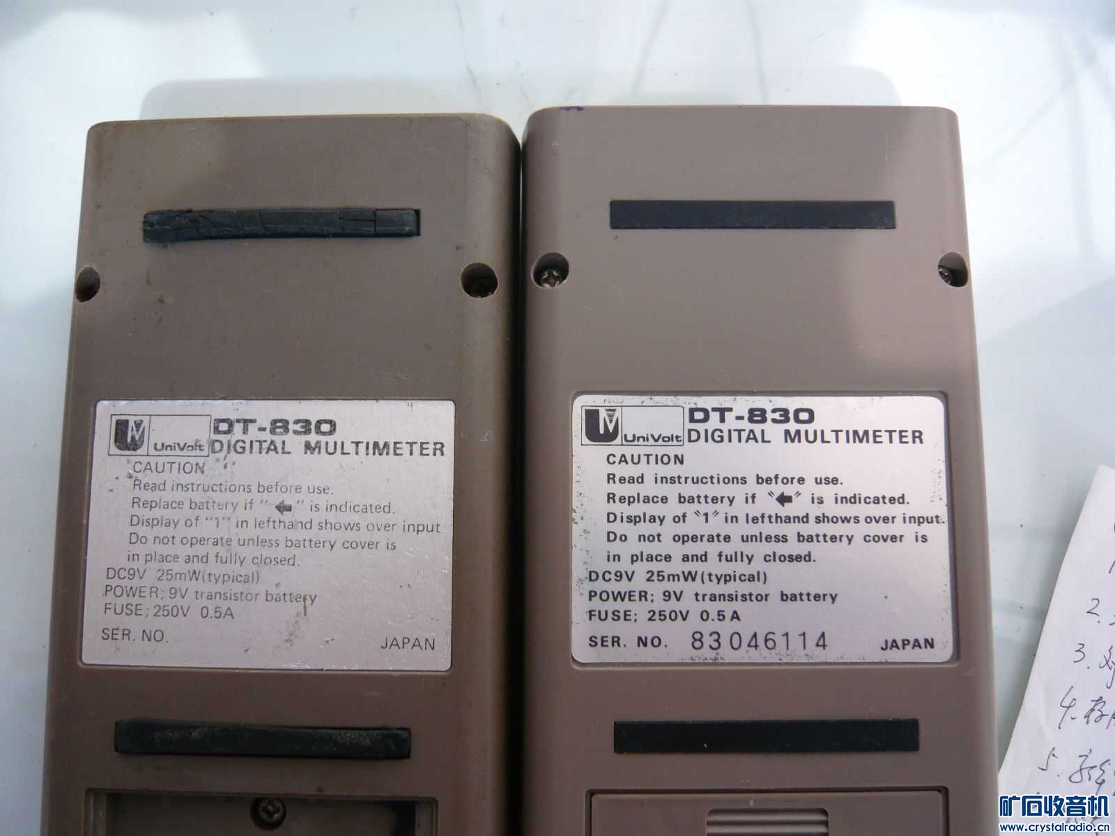

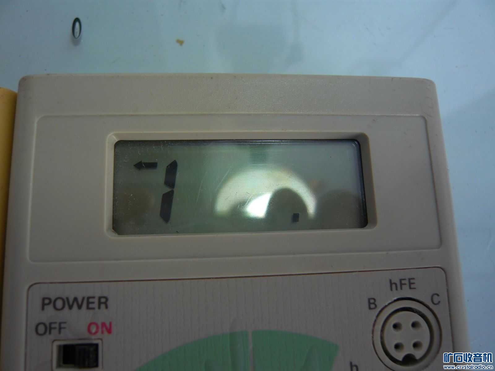

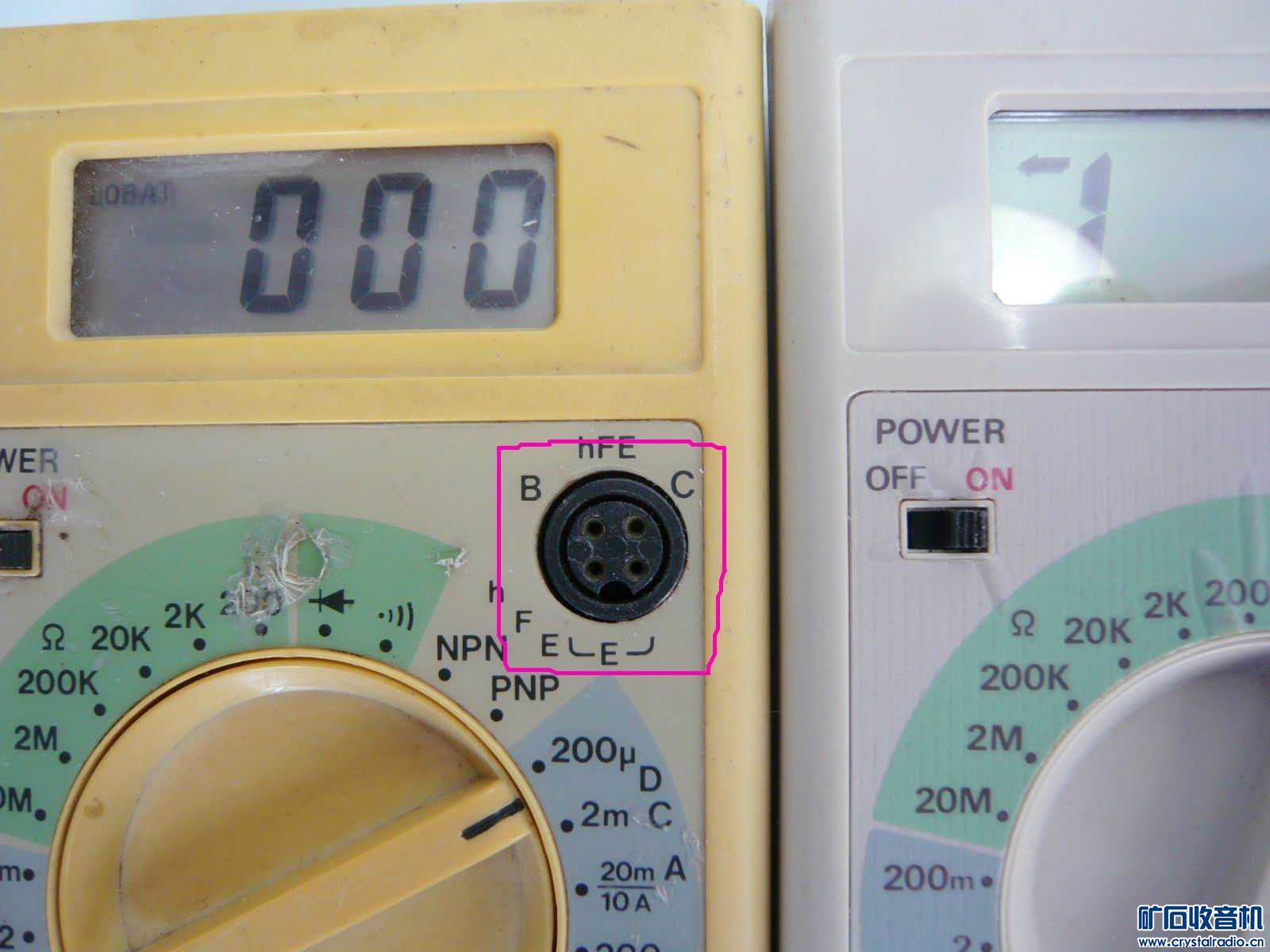

该表在市场上有正品和国产高仿品,如不拆开看很难区分,我从外观对比了许多块正品与仿品,找到有些不同之处,分述如下:1,屏显不同,在电池电压不足情况下,正品会左上角显示一个箭头,仿品显示字母LOBAT;2,三极管插座,正品为白色,仿品黑色;3,左下标志矩形框大小不同,正品20*8MM,仿品18*7MM;4,正面外观颜色不同,正品象牙白,经过长时间基本不变,仿品新时颜色接近正品,长时间会变焦黄色;5,电池夹正品蓝色,仿品黑色;6,后盖说明字体粗细不同,正品字体粗,仿品细。
可能还有其它不同,因为找到对比的表不是很多,不一定具有代表性,不能作为鉴定的依据,但可以作为参考。不当之处,欢迎指正。

显示不同
显示不同
3极管插座不同
3极管插座不同

说明字体不同
说明字体不同

发黄的是日本原装。作工精致一些。

    电池欠压显示应该是最靠谱的。
