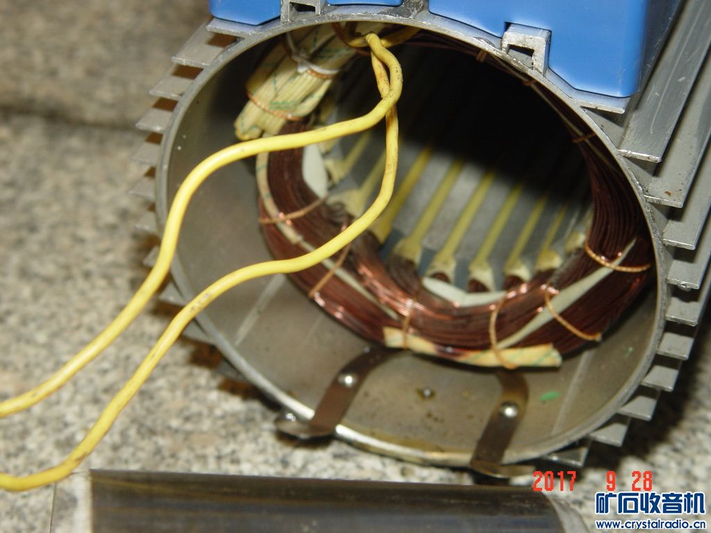

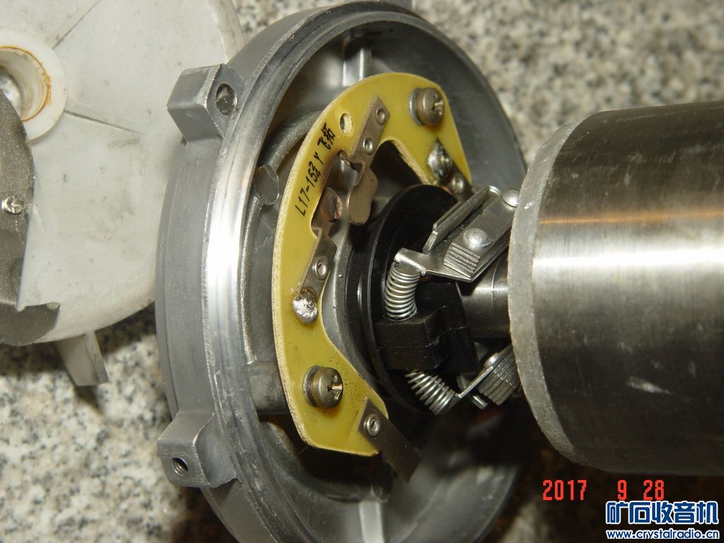

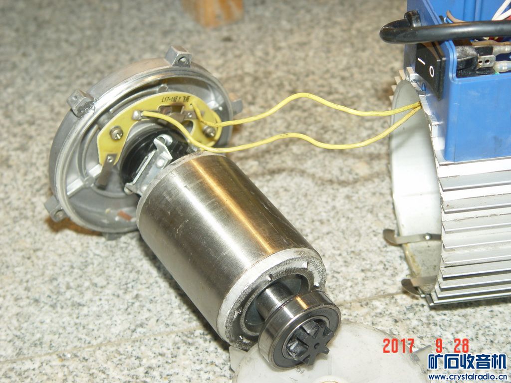

 楼主| 发表于 2017-9-28 21:43:50 | 显示全部楼层
ouyang1991-MF47 发表于 2017-9-27 23:10
把风扇翘出来,然后拆开三个长螺丝,稍微敲一下,定子和后端盖就出来了,离心开关在后端盖的位置,你看了 ...

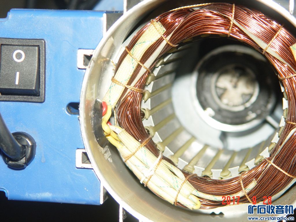

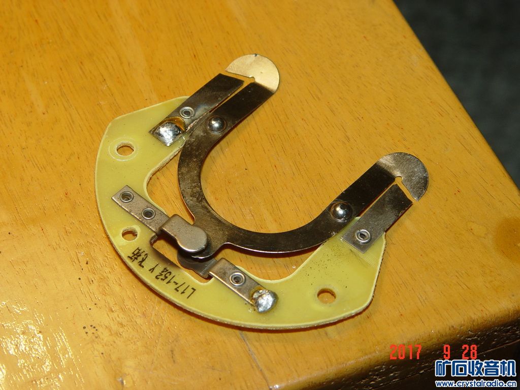

按照你提供的方法,取出了转子和后端盖。
确认是离心开关断了。
电路和你提供的电路图一样,见十三楼。
哪里能买到这离心开关?真空泵油?电容的容量是多大?
剩下这三个问题了。
拆机图如下:
图1:拆下的转子。
图2:断下来的弹片在这下边呆着:
图3:拆下来的转子和离心开关:
图4:断了的离心开关特写:
图五:拆下的离心开关,弯折部分断开了:
图六:看看内幕,定子线圈:
图七:继续看看内幕,定子线圈:
发表于 2017-9-29 13:05:05 | 显示全部楼层
qigong 发表于 2017-9-28 21:43
按照你提供的方法,取出了转子和后端盖。
确认是离心开关断了。
电路和你提供的电路图一样,见十三楼。 ...
看来我记错了,定子和泵体螺丝固定的,出来的是转子和后端盖。
你可以淘宝搜索“离心开关片”和“真空泵油”就有你想要的。
电容,150W串联式电机是15uf,中间黄色线断开接电容可以改成启动电容分相电机,串联式电容电机接法不怕堵转,启动电容分相电机动力大,但是堵转容易烧绕组。你这个如果原来是接一个电容就是15uF,两个就是有个30uf启动电容吧
 楼主| 发表于 2017-9-29 14:41:22 | 显示全部楼层
你可以淘宝搜索“离心开关片”和“真空 ...
"你这个如果原来是接一个电容就是15uF,两个就是有个30uf启动电容吧"
好,谢谢你提供数据。
就按这个准备电容,按照电机设计电路恢复。原设计肯定有他的道理。
这样启动时电容容量就是45uF,速度上来运行时就是15uF。

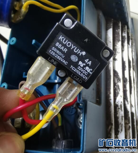

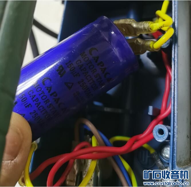

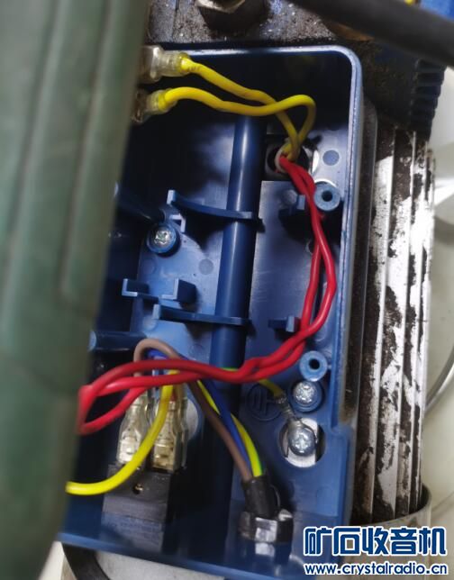

发表于 2022-3-24 22:46:47 | 显示全部楼层
飞越老4升真空泵, 单级的, 现在4升有双极,
手柄下面接线盒里是电容, 容值不大, 记不清是多大的了,
你可以加入制冷工具群里, 找有这个泵的人,拆开看看规格大小,给你个照片, 我的工具已经全部转给徒弟用去了,
今年准备重新准备一套大空调用的工具, 现在也是在找真空泵,
