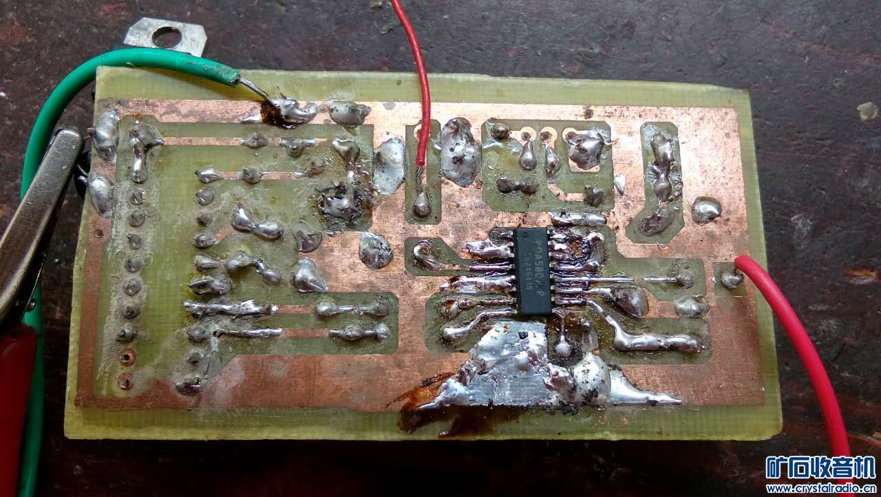

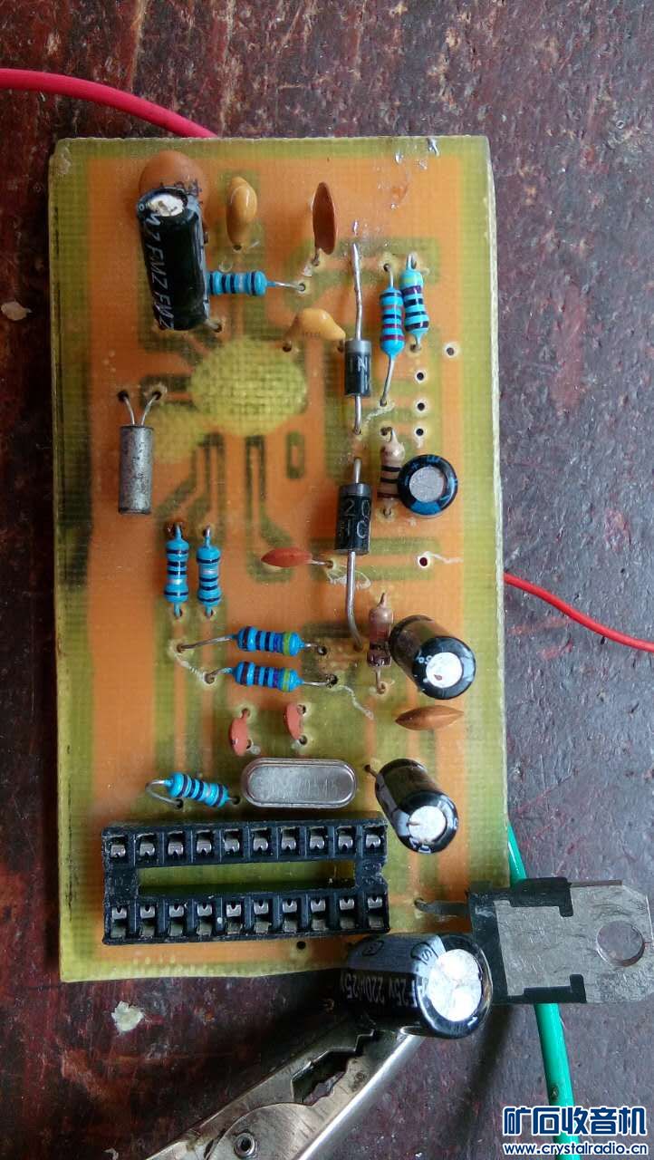

说做就做,动手画板子,先简单腐蚀了两块5807的接收板。

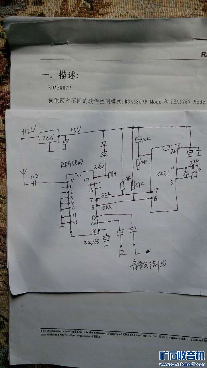

就是一个基本的5807接收电路,单片机用的是2051,5伏供电串两个二极管后,有3.6伏供给5807.
焊接好原件。电路图如下

单片机我是菜鸟,上网搜了5807的资料,多是英文的,看不太懂。
有搜了5807的一些控制程序,照虎画猫,竟然编译通过了。
本地有一调频台95MHZ,按照PDF文件上的公式,计算好数值,写入单片机。
上机通电试机,竟然响了,收到了电台。
但问题来了,电台的声音一会大一会小。
仔细检查后发现,带电拔掉单片机,收台声音正常。插上单片机,声音忽大忽小。
把5807的8脚SDA数据端对地短路,声音也正常。
分析可能是单片机一直在重复给5807送数据,造成声音忽大忽小的现象。
